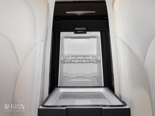

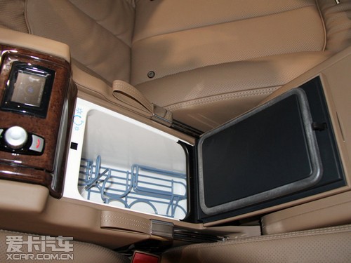

车载冰箱大致有3类。
    第一类是比较早期的产品,叫它冰箱可能不太合适,因为它不具备制冷功能,只有保温功能,使用的时候必须把要冷藏的物品放冰箱里冷冻后放入保温箱里,有冰袋的话放入冰袋,这样一来就能在短时间内保持冰冻,这种冰箱的优点是不耗电,要知道汽车上的电都是油换来的,价格也比较低廉,缺点是不能长时间保温,而且空间较小。
    第二类是半导体车载冰箱,它的原理是靠电子芯片制冷,利用特种半导体材料构成的P-N结,形成热电偶对,产生珀尔帖效应,即通过直流电制冷的一种新型制冷方法.制冷温度范围为-5至65度。这种方法的优点是既能制冷又能制热,环保、无污染,体积小,成本较低,工作时没有震动、噪音、寿命长。缺点是制冷效率不高,容量较小。
    第三类为压缩机车载冰箱,压缩机是传统冰箱的传统技术,制冷温度低,为-18度10度。制冷效率高,体积大,是未来车载冰箱发展的主流方向。缺点是重量较重,比较耗电,价格较高。压缩机汽车冰箱的压缩机世界上的主要产地为德国与日本,国内高档压缩机汽车冰箱的压缩机主要是德国的,质量较好。
