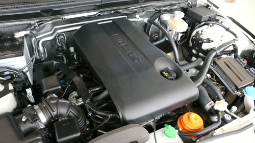

  先说最受关注,也是未来销路最广的2.4L发动机吧。它拥有与丰田凯美瑞2.4L相当的动力水平,拿SUV和B级轿车比,似乎不够专业,我们只是想让您了解它与同价位主流轿车的差距。在同级SUV中,它与当之无愧的老大——本田CR-V各有千秋:最大功率比后者低3kW,而最大扭矩高5Nm(发出转速低200rpm)。这样一来,曾经1.6L和2.0L发动机所带来的落差不复存在,新超级维特拉向在国内销售火爆的本田CR-V发起了挑战。你更看好谁呢?
  以前的对比测试有过结论:轿车结构的本田CR-V动力性能更好,而越野车底盘的超级维特拉的操控更棒。在动力提升之后,新超级维特拉已出CR-V之右。就拿中段加速来说,由于使用了回转阀可变进气系统(即常说的进气歧管长度可变),因此得到明显提升。特别是在2750rpm~4750rpm的转速范围之内,进气歧管长度由短变长,提升了发动机效率,最终的结果就是至多可以提升25%左右的扭矩——220Nm的最大扭矩也在此时诞生,但新的平衡轴并没有让噪声和振动“肆虐”。你还担心什么呢?若是驱动3门车型,配合手动变速器,街道超车恐怕经常上演。我预计,它的0~100km/h起步加速时间可以轻松突破10s,甚至新增的自动挡车型也有进入10s俱乐部的能力!这对全时四驱的SUV来说,挺梦幻吧?

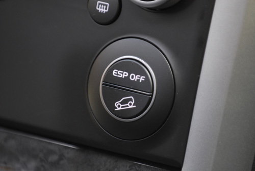

  先不玩越野,只在柏油路上耍耍。偶尔能感觉到轮胎发生侧滑,车身的侧倾几乎到了极限,但加速感觉依旧顺畅,必不可少的ESP(电子稳定系统)不时地介入工作,沉重的车辆完全按照预期的行驶轨迹,几乎没有转向不足或是转向过度,这是像本田CR-V、现代途胜那些适时四驱所难以媲美的。这样的表现,可以给新超级维特拉满分的成绩了。
  再去到越野路面上,4H挡(高速四驱)依旧有用武之地。但当路面开始变得泥泞,4H Lock挡则更加稳妥。此时中央差速器的锁止机构作用,前后轴的转速相同。即便前轮开始打滑,后轮也可以将新超级维特拉平稳地推出困境。
  如果还想来点儿更悬的,4个车轮都要挣扎,那挂上4L Lock挡碰碰运气吧。不过它实际是为爬坡而设计,此时分动比由1.00提高到1.97,驱动扭矩提高近1倍,把3.2L发动机生生当“6.4L”来用。尽管车速变得缓慢,但力道却异常强劲,配合HHC(上坡辅助系统),多陡的斜坡也不会轻易溜车,可以在你准备起步的2s内维持制动力。遇到下坡,那就更好办了,HDC(下坡辅助系统)会借助ESP来自动控制车速,而且不必担心制动系统过热,因为后轮的制动鼓已经摇身一变,直接升级为通风盘——这通常是高级跑车的标准配置。

  4缸2.4L发动机赫然纵置在机舱

  ESP和上下坡辅助系统物有所值
