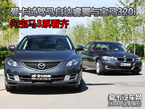

向宝马看齐 试驾马自达睿翼与宝马320i
  [XCAR 试驾 原创]

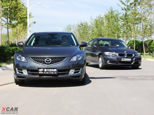

  一般来说,试驾文章内容中以两辆车或更多车为主题时,基本上都是在做对比试驾。不过这次并不是在做对比,如果您要问那是在做什么?就像标题说的:向宝马3系看齐。本篇试驾的目的就是要看看马自达睿翼能否靠其出色的运动性能,赢得消费者的认可,就像宝马3系那样在人们心中深深地留下了“运动”二字。
睿翼
  宝马3系无论在欧洲还是在国内市场,均以动力和操控性闻名。在这个级别中,任何车型想要在操控性上做文章,都要先过宝马3系这一关。但标杆就是标杆,至今还没有哪个厂家敢大言不惭的说,我的产品比宝马3系的操控性更出色,最多是喊出与宝马3系平起平坐的口号。

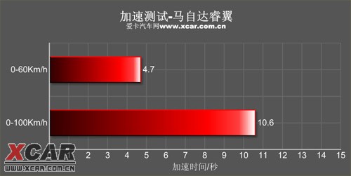

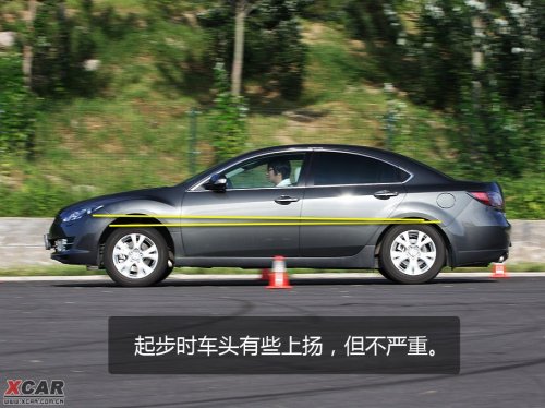

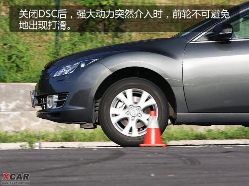

  在加速测试中可以看到,由于关闭了DSC车身电子稳定系统,在起步动力全部爆发时,前轮难免产生一些小的空转,但瞬间后,抓稳地面的轮胎推动着睿翼向前方冲去。可以看到前悬略有上扬,这是前驱车很难避免的,好在睿翼的悬挂高度本身就较低,所以此时车子身姿的美观性是毫不受影响的。

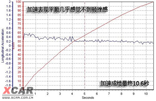

  5速手自一体变速箱在加速中表现得非常平顺,没有感受到明显的顿挫感,从加速表中可以看到,加速上升曲线非常平稳,弧度很小。虽然最终10.6秒的成绩不够理想,但这也是为了保证家用轿车舒适性与经济性做出的很大牺牲。
2. 睿翼百公里加速为10.6秒

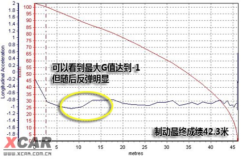

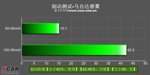

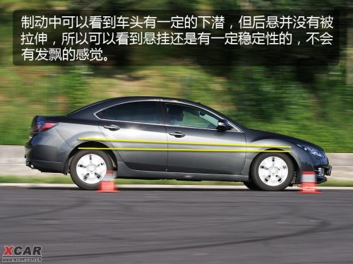

  在制动系统方面,睿翼采用的四轮盘刹,而且前轮为通风盘制动,所以100-0公里/小时的制动成绩也是不错的。虽然没有刹入42米的优秀成绩,但42.3米的最终成绩也是令人满意的。
  制动中可以看到车头有一定的下潜,但后悬并没有被拉伸,所以可以看到悬挂还是有一定稳定性的,不会有发飘的感觉。另外,制动中没有出现跑偏的现象,还是让人很安心的。
  通过数据表能够看到,制动的最大G值达到了-1G,但随后有一个较明显的反弹,不过后续的制动力还是很稳定的。
3. 睿翼百公里制动成绩为42.3米

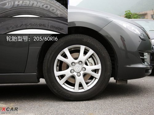

  试驾的宝马320i采用型号为205/55R16的马牌轮胎,马自达睿翼则是205/60R16的韩泰轮胎。

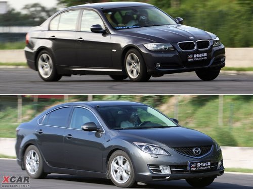

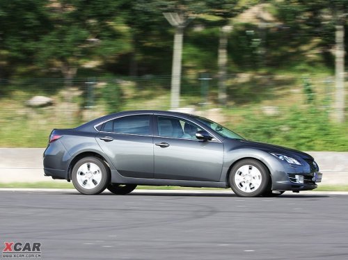

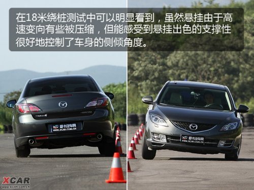

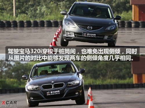

  在18米绕桩测试中可以明显看到,虽然悬挂由于高速变向有些被压缩,但能感受到悬挂出色的支撑性很好地控制了车身的侧倾角度。即便是驾驶宝马320i穿梭于桩筒间,也难免出现侧倾,同时从图片的对比中能够发现,睿翼与320i的侧倾角度几乎相同。
  虽然睿翼方向盘控制时的力度与宝马320i相比依然温柔,但在同级别车里已经算得上反馈力大的了。加上精准的方向盘指向,使睿翼具有了非常不错的操控性。而64.1公里/小时的最快绕桩速度是非常不错的,绝对令人满意。
