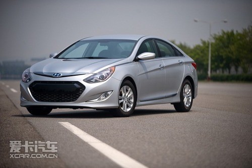

  我们在韩国现代的Namyang 试验场对索纳塔混合动力版进行了短暂的试驾,非常短,仅驾驶了几百米,而且主要是在平坦的测试场中进行直线行驶。虽然距离很短,但也能感觉的出来现代工程师所宣传的索纳塔变速器的不同的操控感受。该变速器在传送动力时确实比很多其他混合动力车型感觉更自然,这主要归功于它利用的固定齿比。简言之,当引擎转速随着行驶速度的提高而提高时,通常会让人感觉很兴奋。
索纳塔
  该车混合动力系统与汽油引擎共同驱动车辆时的表现也正如你所期待的那样,当汽油引擎与电动机相结合时比其他混合动力车型的不连贯感相对要轻。与绝大多数混合动力车一样,制动能量回收和电子助力转向运行时,转向和制动系统的操控感觉缺乏直接感,有些过于强调外力辅助,同时转向感觉比较粗糙,不像是一款量产车应有的感觉。这可能与我们驾驶的是一辆原型车而非最终量产版有关。

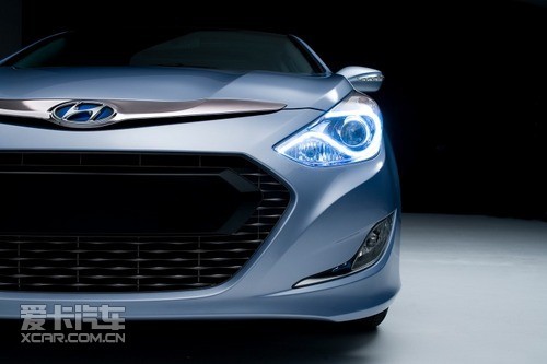

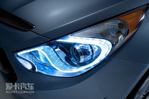

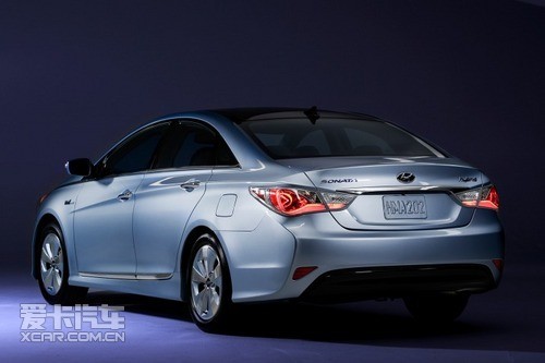

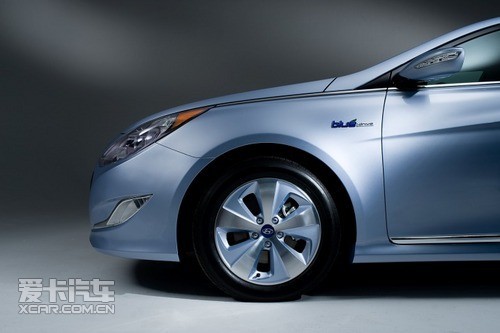

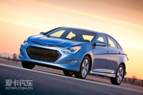

  现代有意让索纳塔混合动力版的造型风格与非混合动力版有很大不同。混合动力版的前大灯,迎宾踏板和轮圈都是全新的。前后脸也进行了改款,车头的“大嘴”形格栅与前保险杠集成在一起,而机器盖增加了更多折线,不仅看起来更有肌肉感,而且有助于使风阻系数从非混合动力版的0.29降至0.25。而车厢内的设计则基本没有变化,只不过在诸如织物座椅和内饰颜色这些小的地方可以让消费者有更多选择,而仪表群只是略做改款,在两个桶形仪表中间增加了一个小的显示屏,可以显示剩余行驶里程等信息。
