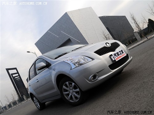

外形够时尚,前脸很像雅力士
首先我们说炫丽的外形设计还算是比较成功的,时尚程度并不输给那些国外品牌,而圆头圆脑的造型搭配一个方方正正的车身,看着还是挺有亲和力的,感觉很家用的一款小车。不过仔细观察炫丽的前脸造型,似乎和某日系品牌的一款小型车很相似啊……

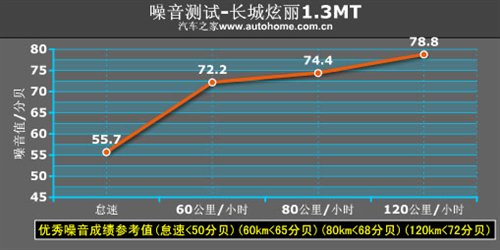

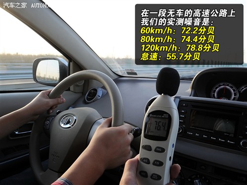

噪音测试:炫丽在的发动机噪音在2500rpm左右时算是一个分界点,之后的感觉会比较明显。或许是车门的密封做得比较到位,即使炫丽已经设计了发动机盖隔音棉,坐在车内的乘客仍可以很清晰的听发动机的声音,而上了高速后,发动机的动力储备明显匮乏,它也只能靠嘶吼释放情绪,另外,A柱两侧的风噪也比较明显,由此也造成最终的噪音成绩不理想。

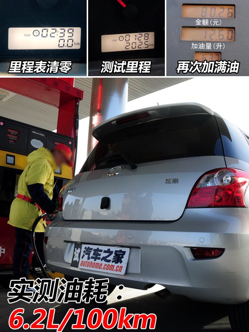

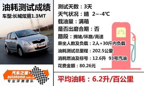

油耗测试:对炫丽的关注我们主要放在经济性的表现上,也就是所谓的油耗,作为一款实用型的家用小车,这才是关键!我们的测试方法是目前最常使用同时也比较准确的方法——那就是一次加满油至瓶口,车辆单程里程清零后开始进行正常的驾驶,行驶200公里后,我们再次把油加满至瓶口(同样位置),这样就能准确的得出这段距离内的综合油耗。
在驾驶的过程中,我们模拟日常使用时经常能碰到的路况进行测试,其中包括城市拥堵路段,城市环路,高速公路,国道,乡村路段以及山路。是如今实现起来最简单、数据最公证的测试方法。

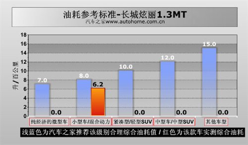

我们给予的各级别车型的合理油耗参考值(非硬性指标)
纯经济的微型车:不高于7升/百公里
小型车/混合动力:不高于8升/百公里
紧凑型/轻型SUV:不高于10升/百公里
中型车/中型SUV:不高于12升/百公里
其他车型:不高于15升/百公里
<注1:纯硬派越野车、大型SUV、性能跑车、超级跑车,本站不对其进行油耗测试>
<注2:我们的各级别合理油耗参考值,是以该级别大部分车型为参考。个别非主流车型因尺寸或排量跨级,从而出现大幅度影响油耗成绩的现象,我们另当别论>
过程中,我们基本保持在1~2人的乘坐情况以及轻量负载,经过全程200公里的路程测试后,炫丽的油耗为6.2L/100km,对于这个成绩我们还是非常满意的!至少在动力缺乏优势的情况下让我们找到些平衡。作为一款小型车来说,一般情况下,不超过8L的油耗都是比较正常的,如果低于7升就足以算是优秀了!
