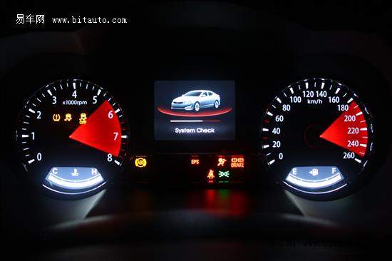

方向盘虽然采用传统的四幅设计,但是整体造型并不比三幅的差,而且方向盘的每个角度都有足够的空间,完全可以满足不同驾驶习惯的朋友。唯一让我有些遗憾的是K5的仪表盘设计,自发光仪表盘的造型没得说,厂家也声称使用了某种独特的自发光技术,但实际在日光强烈的时候还是会有反光的情况,对仪表盘的读数清晰度造成了一定的影响。

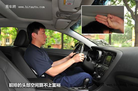

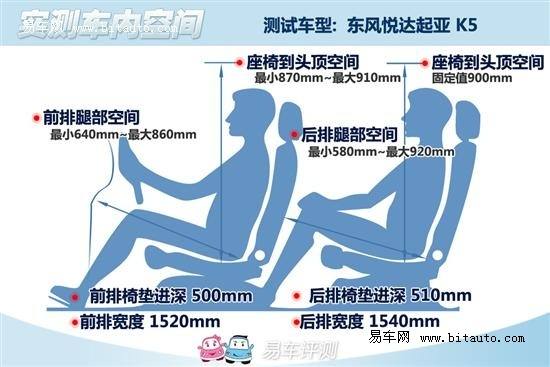

K5的轴距为2795mm,这个轴距虽然还不能算是同级别中最大的,但也超过了销量很好的凯美瑞,所以车内空间表现不错。顶配车型的前排座椅支持8向调节,驾驶员可以很方便的找到一个舒服的姿势。但流线型的设计略微影响了头部空间,身高181cm的编辑坐在前排,头部也只有三指左右的余量,只能算是够用。

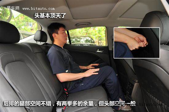

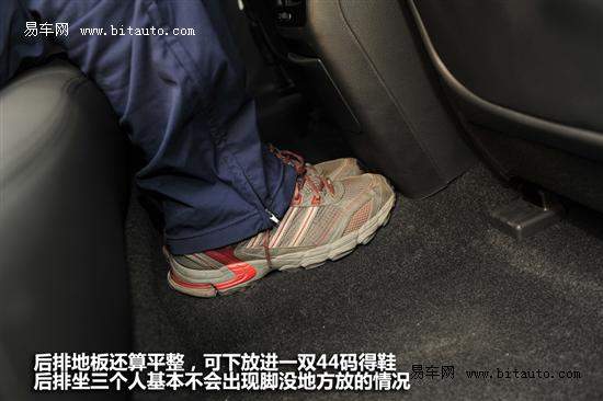

后排的腿部空间没得说,身高181cm的编辑腿部腿部至少还有两拳的余量,个矮点儿的人甚至还能翘个二郎腿。另外起亚后排的中间位置很宽敞,44码得鞋可以轻松的放在里面,这样就算后排坐三个人,至少放脚的地方绝对够用。但和前排空间一样,后排空间的问题也出在头顶上,坐直之后编辑的头基本上已经顶到车顶了,当然真正坐车的时候,也没几个人像图中编辑那样坐的笔直,所以总的来说K5的乘坐空间还是可以接受的。

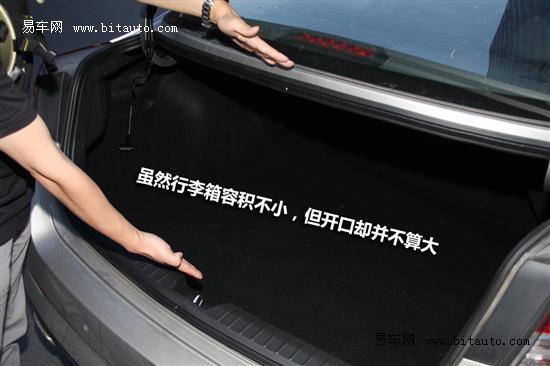

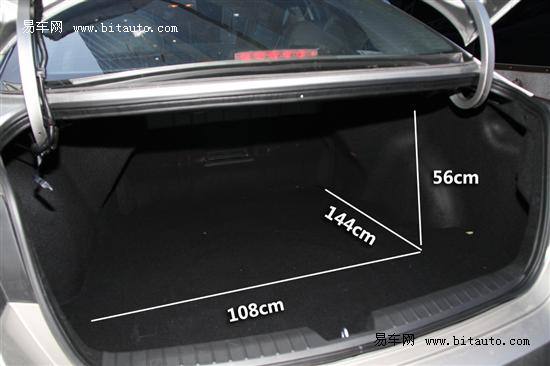

起亚的后备箱空间不小,官方声称里面能放下5套高尔夫球杆,不过编辑们都不太参与这种高消费运动,所以也没机会真的试一下。就实际使用的经验看,这个后备箱的进深绝对够大,储物能力还是值得肯定的。但有两个问题,一个是后排座椅不能放到,使后备箱没有延展性,第二是后备箱的开口算不上大,放太宽的东西可能会有点儿麻烦。

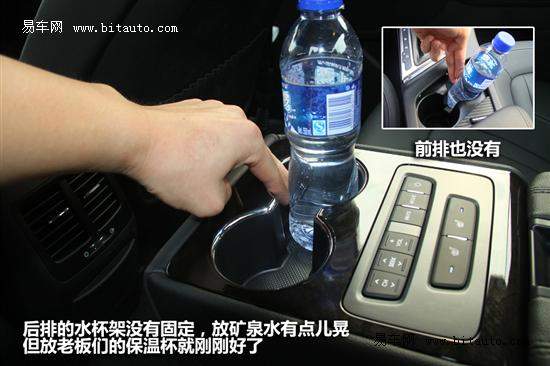

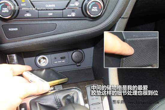

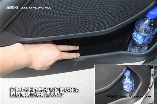

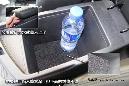

车内的储物空间是让我比较满意的一点。原因其实很简单,就是K5上的人性化储物格虽然不多,但每个都很实用,而且储物格里都有绒垫或者胶垫,细节处理很到位。其中最方便的就是挡把前面的储物格了,手机、钱包、发票、零钱,几乎所有经常会用到的东西都能一股脑的放进这个开口够大,也够深的格子里,实际使用起来相当顺手,而且很容易打扫。

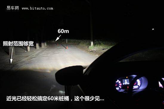

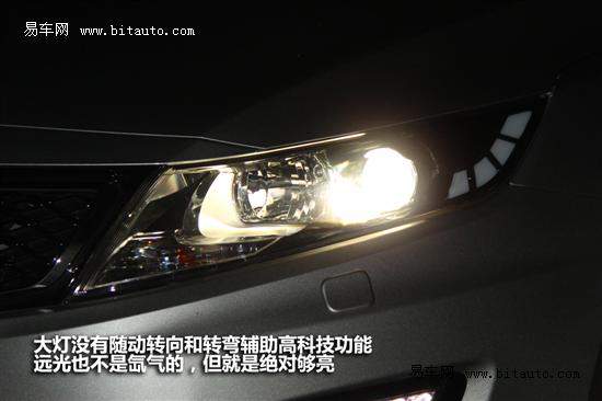

K5的灯光呈两极分化状,近光的成绩比远光好了很多。由于使用氙气大灯,所以K5的近光照明度非常出色,而且在无论是宽度还是照射高速甚至可以用惊人来形容,近光测试中60米桩桶的清晰度甚至比一小部分车得远光还要清晰。但远光则使用了传统的卤素大灯,所以虽然成绩也很不错,但也就只能算是一般水平了,完全没有近光那样惊艳的表现。

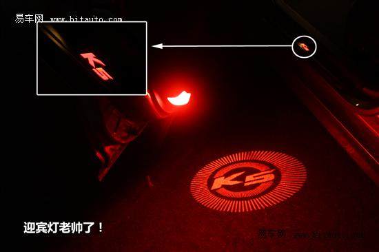

K5的氛围灯设计很有意思,除了传统的灯光外,K5的迎宾灯设计相当抢眼,鲜红的K5标致在晚上看起来非常上档次,同样的设计之前就曾出现在智跑上。

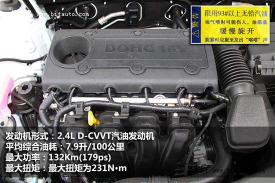

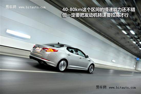

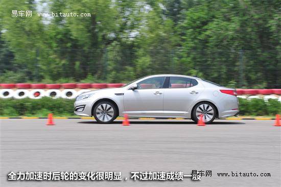

起亚的2.4L自然吸气发动机数据并不抢眼,最大功率132kW的发动机拉着一辆超过1.5吨的车,虽然远谈不上吃力,但里动力澎湃也有一定的距离。从我们的测试数据看,K5百公里加速成绩超过了10秒,对于一款排量为2.4L的车型而言,这个成绩算不上理想。不过在实际使用中,K5在40-80这个速度段的提速能力还是可以的,但这也需要把转速拉高才行。
测试编辑加速短评:

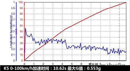

就实际动力而言,K5并没有什么过人的地方,虽然6挡变速箱与发动机已经匹配 的十分和谐,但动力输出曲线的平庸,仍难以令人感到强劲的加速度。起步阶 段发动机有0.55G的最大纵向加速度,之后随着速度的提升,加速度逐渐变缓, 最终0-100公里加速成绩为10.62秒,这样的动力表现着实太过平庸。

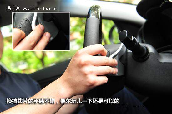

起亚为高配的K5配备了换挡拨片,在一定程度上增加了驾驶的乐趣,不过K5毕竟不是一款主打性能的车型,所以显然这个小配置的娱乐作用更大一些。在D挡模式下就可以用过拨片操作直接进入手动模式,但在D挡模式下如果20秒不进行下一次换挡操作,变速箱会默认为是误操作,并自动回到D挡,所以如果您确实想强制升降挡,那么还是把挡把放到手动模式为好。

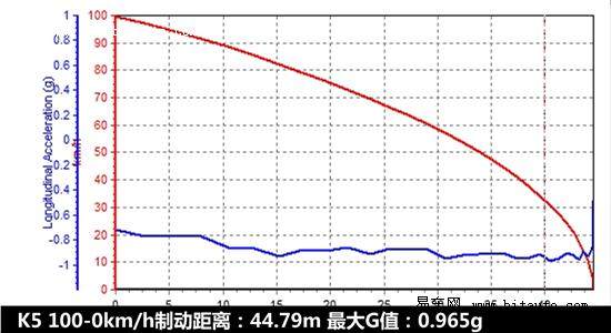

测试编辑制动短评:

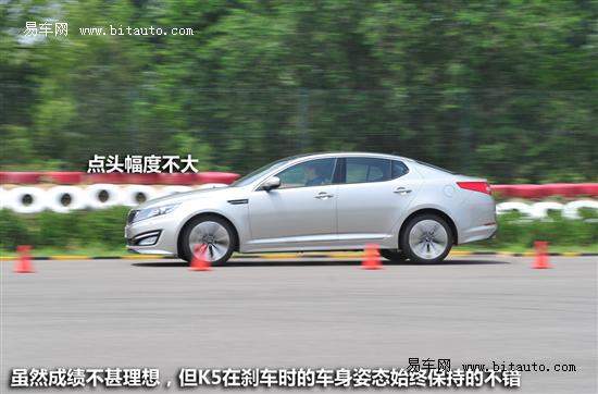

虽然K5在连续几次刹车测试中,热衰退情况并不明显,但这并不足以做出一个令人满意的成绩,过小的刹车盘和并不强劲的刹车力度是造成刹车过长的主要 原因。刹车过程中,ABS表现很积极,但由于力度并不强,所以导致前倾并不明显,前避震器压缩情况也很轻微,最终成绩为44.79米,最大纵向加速度为 0.965G。
K5的100-0km/h制动测试成绩为44.79米,最大G值为0.965G。这个数据与第八代索纳塔的数据相近,从这点上也能看出两车的近亲关系。

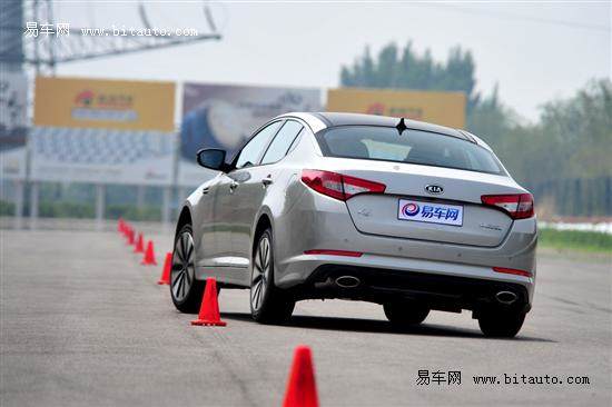

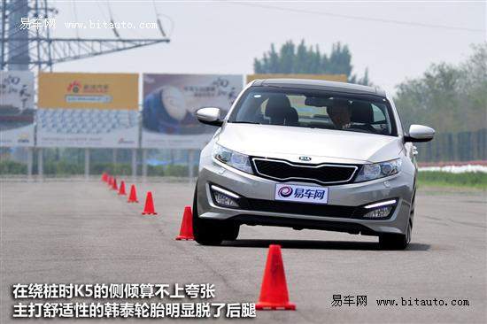

电子助力的使用,解决了极限状态下,转向发生顿挫的可能,实际上,不管在任何车速下,K5的转向都会十分轻盈,车身也很听话,基本上对转向机的回馈很直接。虽然车身很低,但避震器并没有在硬度和韧性上做出太多运动化的设定,这在绕桩过程中表现的十分明显,避震器会在极限下被压缩的很夸张,且回弹较慢。在关闭稳定程序后,车尾会变得不太安分,但60公里的绕桩速度,可以说明它的底盘功力不容小觑。

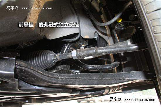

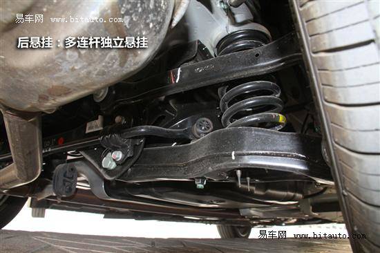

K5采用前麦弗逊后多连杆独立悬挂形式,底盘调教以舒适性为主,但在弯道也能给车辆足够的支撑,从图中的绕桩时K5的车身姿态看,侧倾的幅度也并不是十分夸张。但以舒适性为主的韩泰轮胎明显有些拖后腿,这让K5最终的绕桩成绩并不是十分理想。

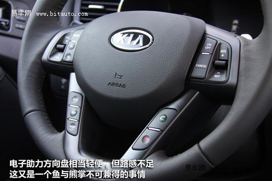

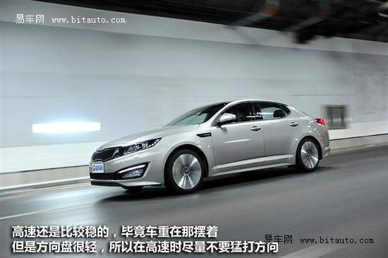

K5的电子助力方向盘没有德系车那样清晰的路感,但却最大程度的发挥了日韩系车方向盘轻便的特点。电子助力力度会随车速的加快而做出相应调整,但个人感觉告诉时方向盘还是有些轻,通常大家都会说这是飘,其实K5超过1.5吨的车重已经很能说明问题了,所以这并不是车身本身飘,而是过于灵敏的方向盘给驾驶者的一种错觉。

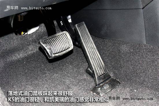

K5的油门很轻,尤其是起步的一瞬间,不熟悉的朋友肯定会出现往前“窜”的情况,这个感觉与凯美瑞的油门感觉非常相似,与常见的德系车感觉截然相反,如果控制不好很有点儿不舒服,但在熟悉了之后轻便的优势就会体现出来。

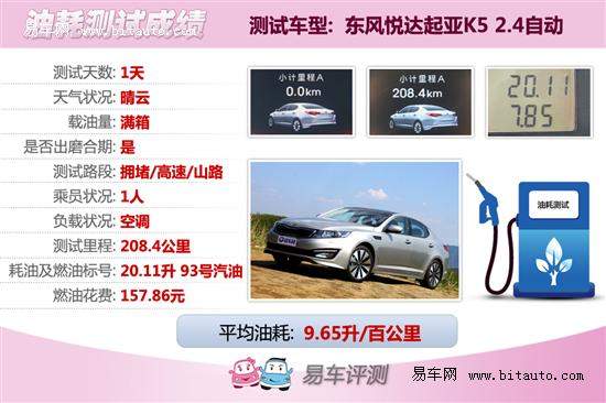

K5使用了索纳塔相同的动力总成,平顺性极佳的6速手自一体变速箱在油耗上也有非常出色的表现,在加上可以手动控制的ECO节能模式,K5在油耗测试中交出了9.65L/100km的成绩,其中有百分之50的堵车路段和百分之50的高速路段。这个成绩与索纳塔和凯美瑞等同样使用2.4L发动机的中级车相当,当然实际在城市中使用时,因为堵车路段的增加,综合油耗必然会有一定的上升。
这里还要简单介绍一下K5的ECO节油模式。这个ECO在起亚之前的车上就曾经出现过,不过当时的经济模式是以一种提醒的方式出现,也就是说当车辆处在较为节油的状态时,仪表台上的ECO灯就会亮起,等于是车子告诉你“现在开的不错,请继续保持。”
而K5的这个ECO则升级成了手动可控模式,当驾驶员按下方向盘上的ECO控制键时,发动机转速会降低100-200转左右,同时变速箱对油门的反馈也变得更加迟缓,从而达到节油的目的。

再比如多功能方向盘,有同事说这个方向盘的设计过于复杂,让人一眼看上去有些无从下手。但实际上在适应了这个,这个方向盘用起来确实是相当方便,尤其是操作的按钮都非常大,所以按起来非常舒服。说到方向盘这里顺便提一句,K5的喇叭声音实在是太不给力了,音响稍微开大点儿声,就基本听不见自己的喇叭响了,不过好处是至少不会扰民了。

动力方面,我觉得即使是K5的旗舰车型,但所搭载的2.4L发动机,最大功率为132KW(179ps),最大扭矩为231N·m,理论百公里油耗为7.9L。这对于驾驶K5走在大街小巷的话,还是挺有优势的。另外,相对于现代索纳塔来说,K5的悬架避震相对更硬些,使车内驾驶舱的路感更清晰。方向盘调校力度较轻,我想这应该是为了能满足绝大多数人需求而推出的。
