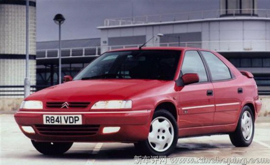

【雪铁龙Xantia】
雪铁龙C5的历史并不长,液压控制底盘技术也非C5首创,其前身雪铁龙Xantia,同样具备液压控制底盘技术。实际上Xantia在上世纪九十年代来到过中国,但东风雪铁龙只是小批量地组装销售,所以能见度极低(一起进来的还有更高端的雪铁龙XM)。

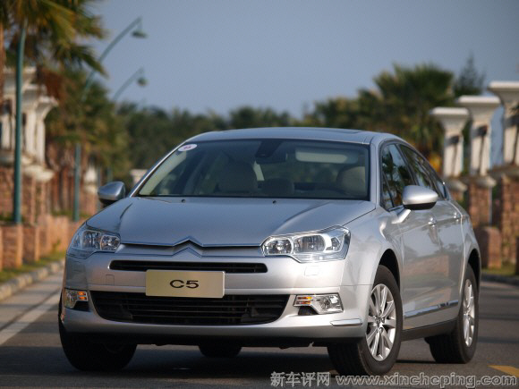

看到雪铁龙C5的前脸设计,可能觉得它跟新爱丽舍有几分相似。确实,新爱丽舍的前脸设计模仿了C5,还抢在C5进来中国之前向大家亮了相,反倒让C5处于一个“尴尬”的地位。不过实际站在C5面前,你就会发现C5前脸设计的大气,还有精致感,是新爱丽舍不能比的。

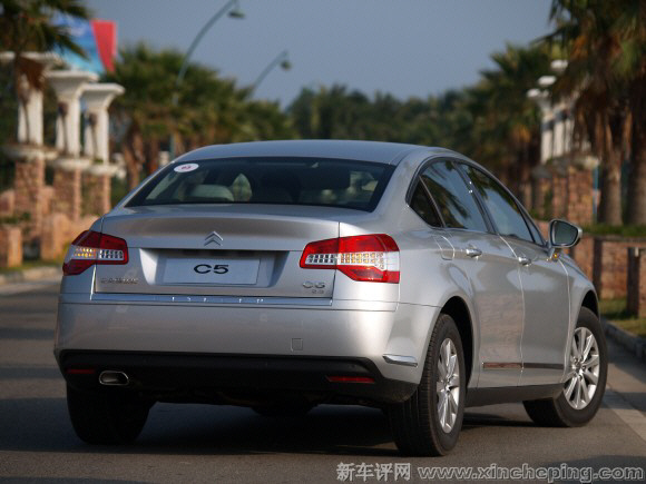

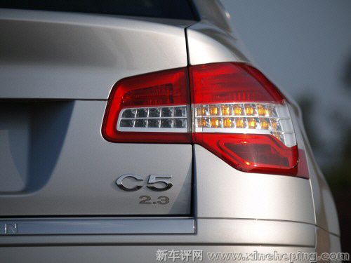

相比前脸的花俏风格,尾部的第一观感要简约一些,即使是潮流的尾翼设计,也没有新君威来得夸张。但换个角度细看,你会发现一些不同的东西,请往下看。
东风雪铁龙C5 东风雪铁龙C5
雪铁龙C柱位置窗线设计很大胆,即使是宝马一直坚持窗线收折设计,也没有C5这样来得锐利,只看局部(左上图),甚至会有跑车的错觉。
C5的后风挡设计更是有特色,这是一块双曲面的后风挡玻璃,其上部往外凸,而下部却往里凹。按官方说法这样的设计出于空气动力学考虑,可以提升高速稳定性,同时也更利于气流清除雨水(确实三厢车的后风挡在下雨时最让人头疼),另外也可以增大尾厢开口的面积。我们不否认双曲面后风挡带来的好处,但同时也带来了一些不够明确的方面,比如用户贴膜的可操作度,还有一旦破碎后的更换成本。

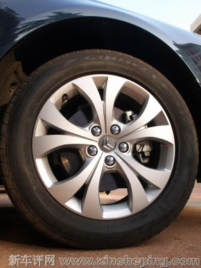

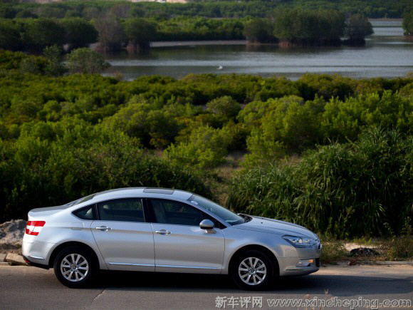

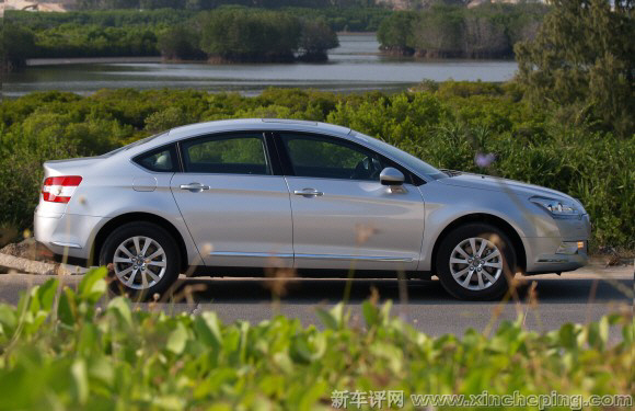

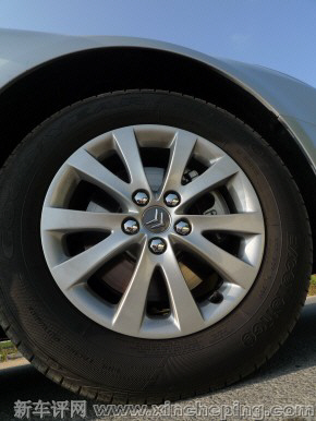

看雪铁龙C5的侧视图,同事笑称它那流畅运动的体形,却穿了一套肥厚肥厚的“棉鞋”。我们此番试驾的雪铁龙C5尊雅型,配备的是16寸轮胎,轮胎胎身很高,而顶配的17轮胎(右图)观感会更运动些。虽说观感不够犀利,但这套16寸厚胎有其实际优势,下文会提到。

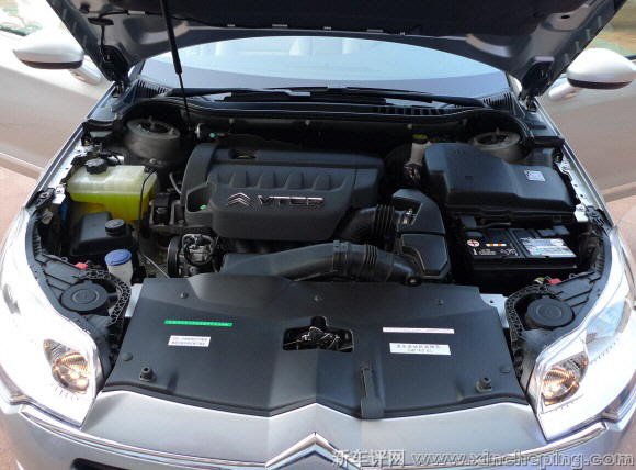

在欧洲市场,雪铁龙也跟很多欧洲同行一样,更专注于柴油发动机。欧洲市场的C5,其汽油发动机要么是2.0排量,要么是3.0排量,就是没有这个级别里常见的2.3-2.5排量汽油机。中国轿车市场目前大家的共识都是不适合发展柴油发动机,为此,东风雪铁龙推出了这款目前还是中国市场特有的2.3排量汽油发动机。这台2.3L发动机与标致407的2.2L发动机有一定渊源,最大功率126kW@5875rpm,最大扭矩230Nm@4150rpm,具备VTCS气门正时可变技术,数据规格完全不逊色于同级的2.4/2.5排量对手发动机。
东风雪铁龙C5
光看排量,C5的2.3看似处于弱势,但有兴趣研究数据规格的人,又不难发现这台发动机的升功率强劲,能将对手抛开一截。何须如此纠结?先将数据放一边吧。
以往PSA的发动机在低转速时发力不算充足,这台2.3L发动机也保持了类似的第一印象,在日常行车时经常用到2000转以下转速,车子的动力反应比较温文、平淡;不过从2000转往上走,动力反应就变得相当活跃,而且越往高转,发力感觉越明显,4000-5000转更是一个发力的高潮区域,用这段力量去超车,力量足够充沛和爽快,即使在120km/h时再往上提速也有底气,这时候C5的2.3L排量,跟众多2.4/2.5L发动机并没有差距,甚至其中高转的“长气”表现还胜出不少对手。
除了动力表现不俗,雪铁龙这台2.3L发动机的静音完善性也相当到位,中低转不会有突兀的噪音,日常行车整个发动机给人的感觉很平顺。上到高转时,声音在保持细致感的同时也更加高亢,属于比较讨好的一类,颇有一些V6发动机的细腻和雄厚感。就静音和细致度来说,这是近期表现相当出色的一款四缸发动机。

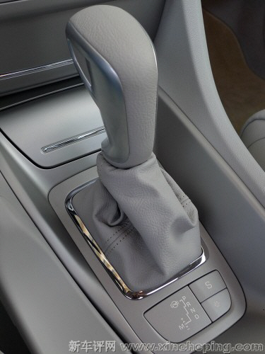

如果觉得变速箱这一下动作会影响开车节奏的话,也有解决方法。将变速挡杆旁边的S键按下,启动S挡之后,变速箱会更晚才升挡,发动机转速基本会被保持在2000转以上,这时候车子油门反应更加直接,发力更爽快,随时加速超车都更有信心。当然,长期使用S挡会带来更高的油耗。

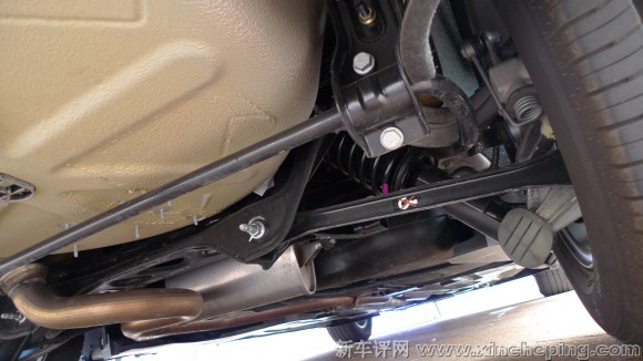

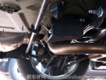

抛开特色技术不谈,实际上C5的底盘规格不低,尤其是多连杆后独立悬挂,其中一根横臂和一根纵臂都采用铝合金材质打造,会让悬挂系统的响应更快,在同级里属于高级用料。另外在C5后悬挂上看到一根很有PSA特色的横向加强杆,它连通了左右车轮,应该也能起到类似扭力梁的调较作用,看来工程师们不忘PSA经典的扭力梁悬挂。
东风雪铁龙C5 东风雪铁龙C5
【在顶配C5上发现后轮轴位置有一小装置“挂靠”在横向加强杆上,后向法方工程师求证,该装置为主动大灯的传感设备】

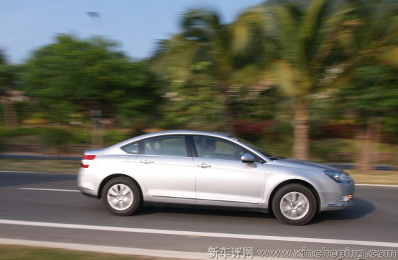

C5的身型够“大块”——轴距超过2.8米,但在山路奔跑起来,C5并没有给人大车的感觉,底盘对车身的支撑足够,过弯侧倾在合理水平。在狭小的山路上,虽然我们没有将C5推到极限,但过弯时能感觉到C5的车头入弯非常轻快和积极,尾部则不失灵活的感觉。相比我们心目中操控出色的欧洲对手,如新君威和蒙迪欧致胜,C5激烈过弯时的底盘感觉有点“软”,但这实际上是一种“柔韧”,没有德系的对手那么硬朗,却依然有着很不错的循迹性。这很大程度上和C5 2.3车型采用的16寸厚胎(高配车型为17寸)有关,过弯时能感觉到轮胎过滤了较多的路面信息,虽然过弯车速不慢,但传达给驾驶者的路感却不及德系车那么清晰。
虽然C5主观上不会给驾驶者弯路高手的感觉,但论底盘过弯功力,它肯定还是处在国内中高级车的上游水平。

前文也有提到,C5底盘的路面震动过滤得不错,这跟所试驾的尊雅型配备了16寸的厚轮胎有很大关系,厚胎是应对中国多变路面的最佳(也最廉价)解决方式,加上C5的座椅不像致胜、君威般硬,对细微震动过滤有一定帮助,乘坐起来感觉还是比较平顺舒服的。

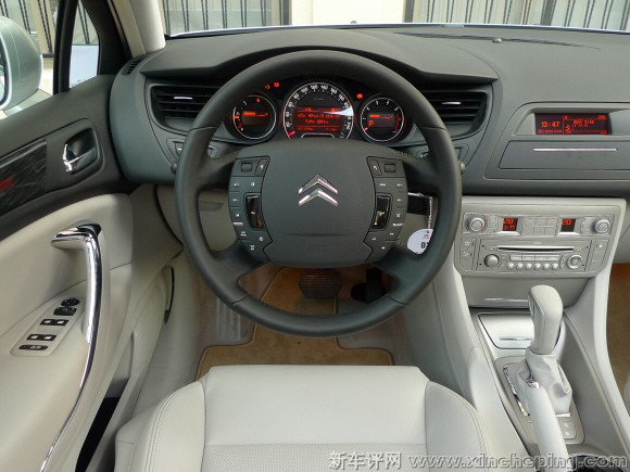

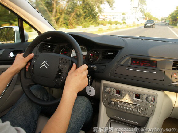

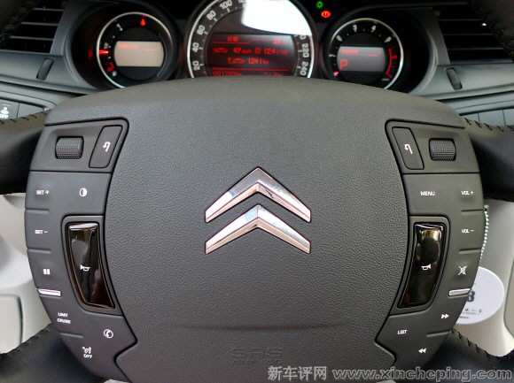

相比凯旋和世嘉,C5的方向盘中央固定部分面积变大了,控制版面也比凯旋的更简洁清晰,相对更好用。但这么多功能按键大面积分布开来,还真像个“键盘”,如果想熟悉到可以“盲打”的程度,还是得花上不少时间。

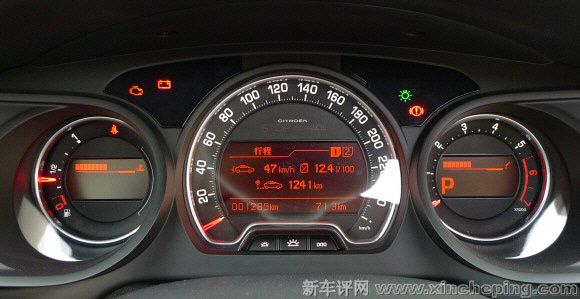

仪表的设计很花哨,但完全实用,中间为时速表,两侧的小圈为油表和转速表。在三个圆圈里各有一个显示屏,中央大显示屏可显示不同模式的行车信息,两侧各显示水温和机油状态。

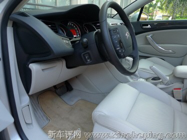

C5的实测前排头顶空间有92cm,加上中控台上下错位设计增大了膝部空间,置身前排感觉宽松。座椅的乘坐感也偏向宽松,椅面不硬,真皮座椅为打孔皮面,主副驾驶都有8向电动调节,舒适功能已经很齐全,而顶配的尊贵型还额外提供加热、记忆和电动腰托调整功能。

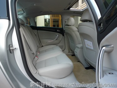

C5后的排腿部纵向空间为78cm,跟凯美瑞的79cm相当,不过C5的后排坐垫比较长,所以留给小腿和膝盖活动的空间只有28CM,而凯美瑞的坐垫设计较短,其后排膝部空间就有34CM。这解释了为什么C5的后座空间乍看上去不是很宽松。
后排的头顶进行了“偷空”设计,也有正常的94cm头顶空间,但中间座位却没有做同样的偷空处理(多少也为了照顾后排阅读灯的布置),所以乘坐五人时中间乘客就压抑多了。总的来说,雪铁龙C5的后排空间跟同级里的凯美瑞、睿翼、迈腾相近,不属于以后座宽大为卖点的车型。
全车座椅的观感都很漂亮,唯一令人担心的是色调很浅的真皮,长时间使用很容易沾污而显旧。

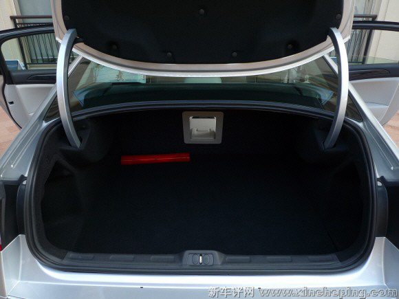

C5尾部设计本来就偏短,439L的尾厢容积在同级中属于一般水准,但好在内壁规则工整,而且内弧形的尾厢盖造型带来了比传统更大的开口。最大缺点是后排座椅不能放倒,为实用性打了折扣。

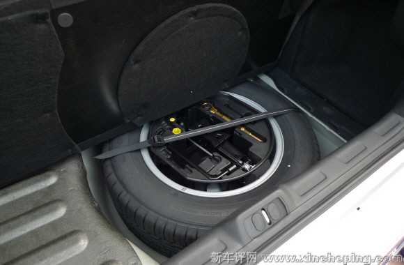

备胎诚意十足,为全尺寸的铝合金轮圈备胎。

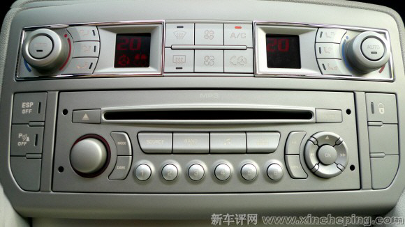

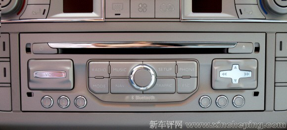

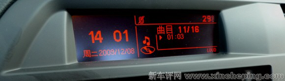

尊雅型音响支持CD、MP3、USB播放,其控制面板右侧有一组方向键,可控制中控台上方的显示屏。

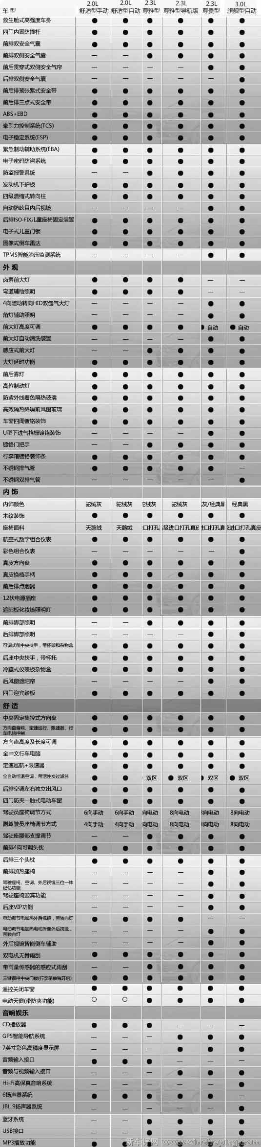

C5有三个排量,共分六个配置。2.0L舒适型比2.3L尊雅型少了前排侧气囊、防盗报警系统、自动大灯、镀铬门把手、前排脚部照明、自动雨刮;2.3L尊雅型与2.3L尊雅型导航版差别只有中央大屏幕、导航系统、视频播放;2.3L尊雅型导航版比2.3L尊贵型少了侧气帘、自动防眩目后视镜、胎压检测系统、后排脚部照明、后排遮阳帘、前排加热座椅、驾驶座记忆功能、后排VIP功能、电动折叠后视镜等装备。而旗舰型号比2.3L尊贵型多出后排侧气囊、彩色组合仪表和JBL品牌9扬声器音响系统。

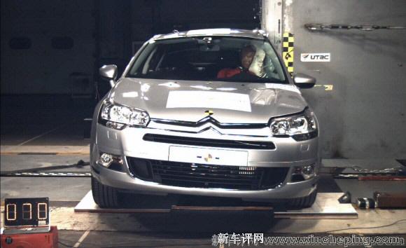

雪铁龙C5在欧洲NCAP获得五星碰撞测试评价,参测车辆除配备ESP和六安全气囊外,还具备国产版没有的驾驶员膝部气囊。国产C5的安全装备中,全系标配ESP电子稳定系统是一个亮点,可以大大提高主动安全性;2.0L型号装备前排双气囊,2.3L尊雅型增加前排侧气囊,2.3L尊贵型增加侧气帘和胎压检测系统,3.0L旗舰增加后排侧气囊。

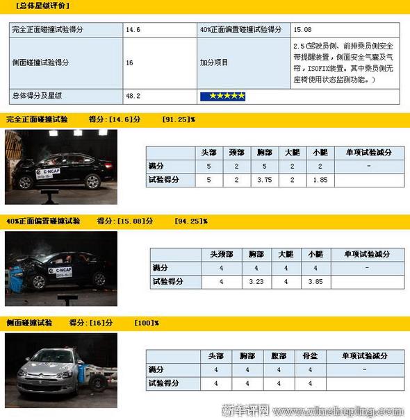

五星的评定同样的在C-NCAP碰撞上得到,总分为48.2分,非常高。三个碰撞项目全部都处于满分的90%以上,其中侧撞得到满分,40%正撞也得到很高的分数。除了在100%正撞时乘员胸部的保护分数略微偏低之外,C5在其他碰撞上没有特别明显的短板,可以说是一款对乘客保护比较全面的车。
