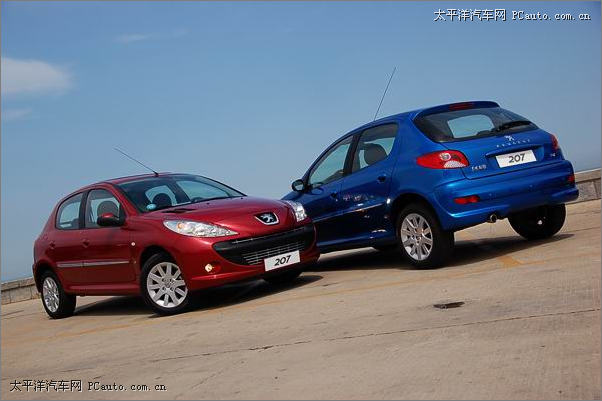

  标致207两厢的车身比例和协调性要明显好于三厢车,毕竟后者属于原版车型。然而二者的本质变化直至C柱往后才开始出现,看来两厢207与三厢在通用性方面力争了最大的统一。当然,相同的还有前脸——同样大尺寸的进气格栅配以上下两层平行镀铬装饰条,加上那个大尺寸的立狮标识,不用太多的解释和夸张的渲染,即表现出标致家族这一代车型独有的特质。没有了尾箱的衬托,从侧面看我们会感觉两厢207比三厢车身略低的视觉效果。尽管不是所有的两厢车都可以代表运动,但207的气质中却透露着明显的“运动”感。
207
207 207
  由于两厢207少了“尾巴”,所以在车身长度方面要比三厢车略短一些(360mm),但轴距并没有变化,这也预示着这台两厢207的车内后排腿部空间与三厢车型完全相同,而车身宽度和高度都与三厢版本完全相同,分别为高:1468mm,宽:1680mm。

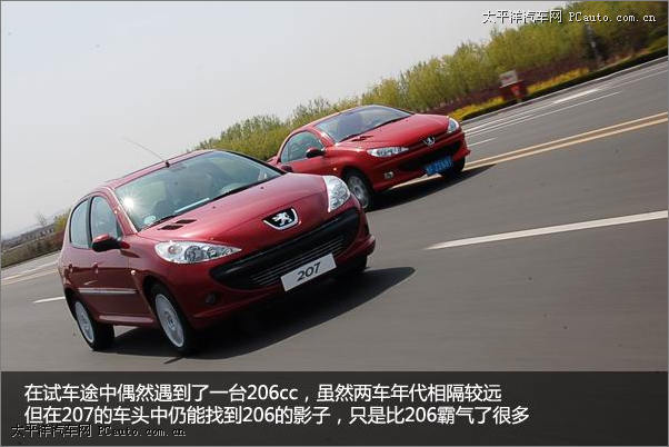

  其尾部造型的整体轮廓看起来有些像206,虽然在尾灯和后保险杠上略有区别,但依旧没有摆脱206的影子。尾灯的灯罩经过修饰后显得更运动,虽然外表采用了蜂窝式的造型设计,但并不像我们想象的那样使用LED作为光源,从这点变化可以看出,东风标致还是有些吝啬。与车身同色的扰流板角度并不大,不过同样可以略微提高车辆的高速的稳定性,而且尾翼与车尾线条的结合也很完整,丝毫不会有画蛇添足的感觉。

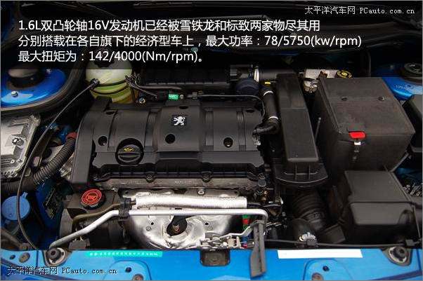

  标致207所搭载的1.6L发动机对我们来说实在太熟悉了。7年前这台发动机由东风雪铁龙引进国内,并首先装载了三厢爱丽舍VTS的发动机舱内,而随后东风标致和东风雪铁龙便开始同时使用这台发动机,装配在曾经的16V富康、16V爱丽舍、雪铁龙C2、标致206还有去年上市的雪铁龙世嘉,从这个角度可以看出这台1.6L发动机已经完全可以称为这两个厂家的当家机器,而且可靠及耐用程度也足以让人放心。
207
  标致在207上并没对发动机做任何新的调教,整体参数也与曾经那些老车完全相同。虽然说老,但从参数上来看,它在同级别车型中并不算落后,最大功率为78/5750(kw/rpm),最大扭矩为142/4000(Nm/rpm)。实际驾驶时这台发动机的表现与从前基本相同,1082kg的车重对于这台发动机来说绝对算是大马拉小车了,而唯一让我们感觉不爽的就是2500转之前发动机就像没睡醒一样,转速爬升有点过于缓慢。但当转速接近3000左右时,标致207这台小车便会立刻改变性格,同时仪表盘上的指针也开始兴奋的跳动。

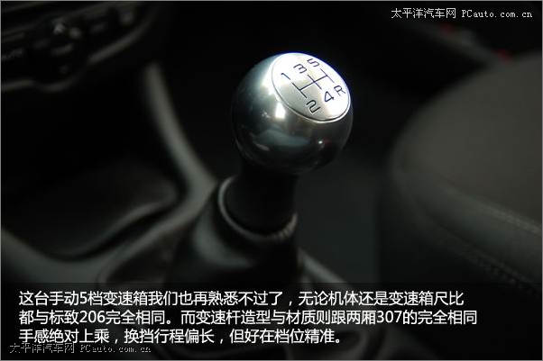

  此次试车,我们特意挑选了一款手动档车型,为的就是尽可能将车辆性能全部发挥出来。而标致207所搭载的手动5档变速箱我们也再熟悉不过了,无论机体还是变速箱尺比,都与标致206完全相同。而变速杆造型与材质则跟两厢307的完全相同,手感绝对上乘,换挡行程偏长,但好在档位精准。另外,我们在厂方资料中还看到207的最高车速为185km/h,但实际驾驶后我们发现这个小家伙的奔跑能力绝对可以打破200km/h的最高车速,但还是敬告大家,安全第一。

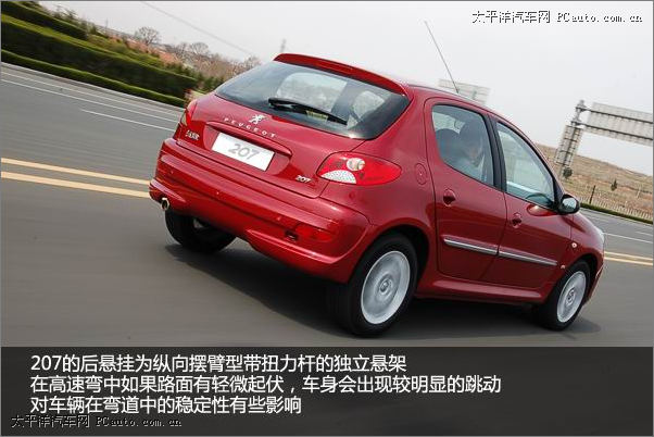

  两厢207的前悬挂为带三角下横臂及横向稳定杆的麦克弗逊式独立悬挂,后悬挂为纵向摆臂型带扭力杆的独立悬架。车辆在高速公路上表现相当稳定,避震器对路面的轻微起伏过滤的也比较完整,随速可变助力转向系统,可根据车速、方向盘角速来调整助力的大小,保证车辆行使时避免打方向过度所造成的危险。
  山东的高速公路已经是出了名的好,四上四下的路面条件使我们大胆的将车速拉至180km/h以上,而此时车身表现也比较稳定,唯一提醒我们的就是车外传来那夸张的风噪。
207
  这次试车路段并没有山路那复杂的弯道,我们就只好将高速公路的盘桥当做测试目标了。以100km/h冲进弯道看起来有些疯狂,但只要走在正确的行车线上就不会出现什么问题。而弯中207的表现也与206基本相同,车身侧倾并不算大,方向盘指向也比较精准,保持80km/h的车速也不算难事,唯有所装备的185/60 R15轮胎使我们在弯中感到些不安。其实并不是它的抓地力不够,只是在强大的侧向力压迫下轮胎胎壁的形变有些过大,但控制好车身重心,就不会出现任何麻烦。而在通过高速弯时,由于后悬挂采用可变形横梁式,所以在弯道中车身产生了些许跳动,对弯道中车身稳定性还是有些影响。
