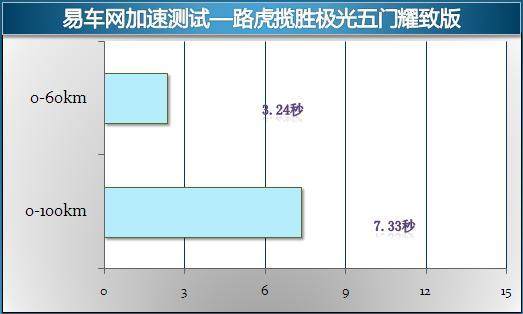

极光宣称的百公里加速时间是7.6秒,但实际驾驶感觉并没有那么快,或者说油门很有惰性,似乎它并不想让你跑的那么快,优雅从容才是一款英国车该表现的状态。但只要你疯狂些,发动机的表现绝对可以跟上你的步伐,甚至超过你的想象。就像我们最终我们实测的加速——7.33秒一样,出乎我们的意料。在100km/h-0的测试中,极光最终取得了37.95米的好成绩,这也符合这个价位车型的一贯表现。
