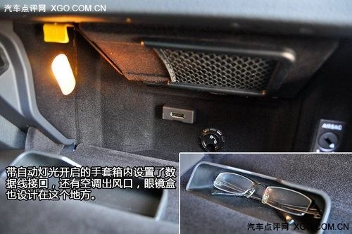

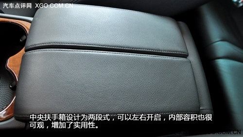

途锐混动版的实用性配置也体现在细节方面,中央扶手箱设计为两段式,可以左右开启,增加了实用性;带自动灯光开启的手套箱内设置了数据线接口,还有空调出风口,眼镜盒也设计在这个地方。途锐将儿童锁设置于电动车窗的操作区域中,方便实用,前排的遮阳板还设计为双层,这样斜前方的太阳也不用担心了。

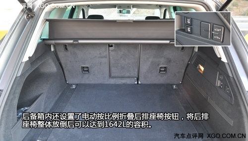

途锐混动版的后备箱容积也是相当可观的,在正常情况下容积为580L,后备箱内还设置了电动按比例折叠后排座椅按钮,将后排座椅整体放倒后可以达到1642L的容积。后备箱内还有悬挂高低调节按钮,可以降低/抬高后备箱,方便装卸物品。

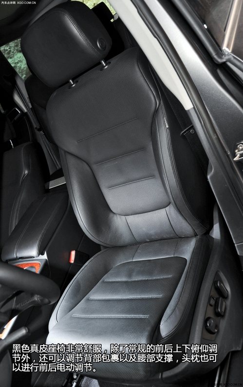

黑色真皮座椅非常舒服,除了常规的前后上下俯仰调节外,还可以调节背部包裹以及腰部支撑,头枕也可以进行前后电动调节。我们身高180cm的编辑坐入其中,前后排头部均有一拳以上的空间,后排也有两拳以上的腿部空间,前后排座椅都设置了座椅加热按钮,舒适性自然会让您满意。

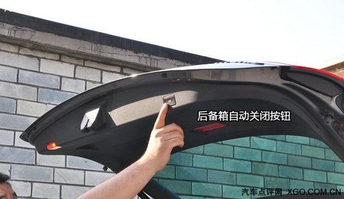

途锐混动版还配备了全景天窗和电动控制遮阳帘,由操作旋钮中央的一触式按键控制开闭。玻璃天窗和遮阳帘分别由单独的电动装置驱动。新途锐的另一个全新设计是可电控开闭的后备箱门。用户不仅可以在车内或车外进行开闭,还可以通过车钥匙上的按钮进行遥控开闭。

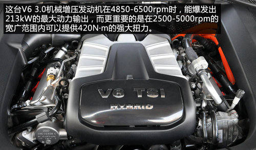

这台3.0TSI发动机不同于国内现有大众车系上常见的2.0TSI、1.8TSI等,它采用的是机械增压技术,各方面性能指标已经大大超越了上代途锐的3.6FSI发动机。在4850到6500rpm时,能爆发出213kW的最大动力输出,而更重要的是在2500到5000rpm的宽广范围内可以提供420N·m的强大扭力。

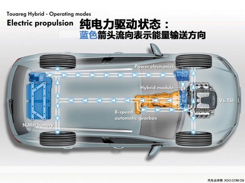

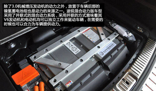

除了3.0机械增压发动机的动力之外,放置于车辆后部的镍氢蓄电池组也是动力的来源之一。途锐混合动力版车型采用了并联式的混合动力系统,采用并联的方式意味着其V6发动机和电动机均可以独立工作来驱动车辆,在需要的时候也可以合力为车辆提供动力。据厂家技术资料介绍,凭借放置于车辆后部的镍氢蓄电池组中存储的能量,可以支持途锐混合动力行驶大约2公里。
全方位科技武装 体验新途锐混合动力版
全方位科技武装 体验新途锐混合动力版
基本上这台途锐混合动力车型有多种行驶状态,一种是纯电力驱动状态,而当时速超过50公里,电机将不再参与驱动车辆任务,而是由汽油发动机作为主要的动力来源。此时电机的任务是为车载电器装备供电以及对部分放电的电池进行充电。当你深踩油门时电池组将会和发动机共同为车辆提供动力输出。

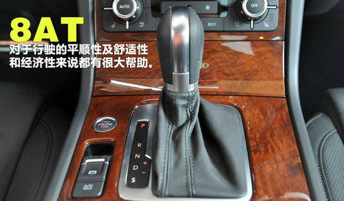

  变化不仅仅来自于动力反面,与发动机配合的变速箱也进行了更换。代表全新技术的8速手自一体变速箱在新途锐混合动力版上也有着不错的表现,衔接紧密的换挡动作让你几乎感觉不到顿挫,而八个前进挡的设计也为对这款车的燃油经济性上有着一定的帮助。

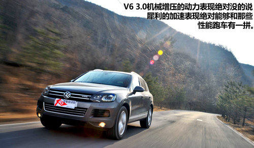

温和与激进,全凭驾驶者自由支配,关键是你愿不愿去深踩油门。只要你舍得去大脚油门,3.0机械增压发动机加上电池组提供的而外动力会让这台途锐从乖巧的家猫变成凶猛的猎豹,动力源源不断而来,眨眼工夫就超过100公里的时速。8前速变速箱连降4挡都丝毫不觉得突兀,密齿比的优势体现无余。
当然如果你在激烈驾驶过程中还是挑剔换挡次数太多,那就拨到S挡吧,电脑会将挡位强行压低2挡甚至更多挡位来满足你对加速的渴望,这种突然加速的感觉完全可以媲美那些以速度为标榜的性能跑车。

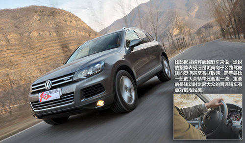

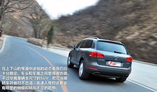

比起那些纯粹的越野车来说,途锐的整体表现还是更偏向于公路驾驶转向灵活甚至有些敏感,而手感比一般的大众轿车还要重一些,重要的是转动时比起大众的普通轿车有更好的阻尼感。高度和阻尼可调的悬挂系统,给新一代的途锐又增添了不少运动气质。将悬挂设定在Sport模式,行驶在上下山的弯道中途锐的动态表现仍旧十分稳定。车头和车尾之间显得很协调。不过毕竟是辆全尺寸的SUV,把它当做轿车开绝对不合适,高速入弯时还是会有明显的转向不足的趋势。

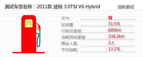

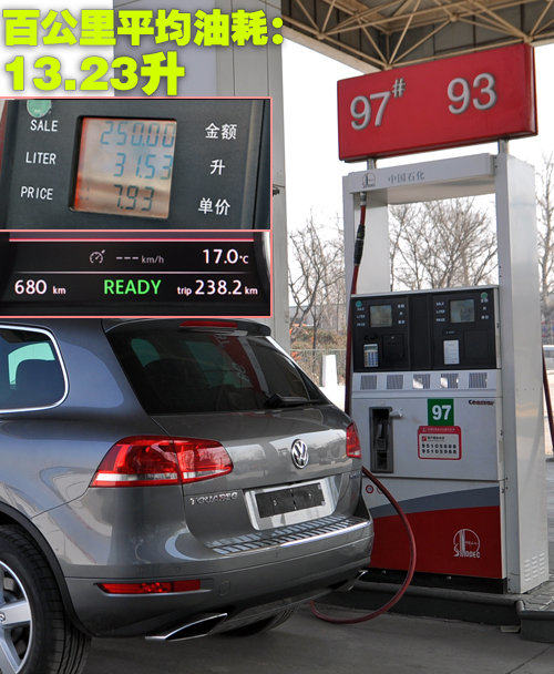

为了获得更加准确的测试结果,我们采用了目前公认的最合理的油耗测试方法:就是一次加满油至瓶口,车辆单程里程清零后开始进行正常的驾驶,行驶超过100公里的距离后,再次把油加满至瓶口,这样就能准确的得出这段距离内的综合油耗。
公路与越野多面手 测试途锐混合动力版
最终行驶了接近238.2公里之后,我们又将油料补充至瓶口,加油机上显示的此次油耗测试的总耗油量为:31.53升。最终这台2011款途锐 3.0TSI V6 Hybrid混合动力版的百公里平均油耗为13.23升。尽管看上去油耗仍旧惊人,但不要忘了这是一台自重超过2.3吨,排量达到V6 3.0的全尺寸SUV,相对于其它同排量的车型,这样的油耗表现已经算是非常难得了。

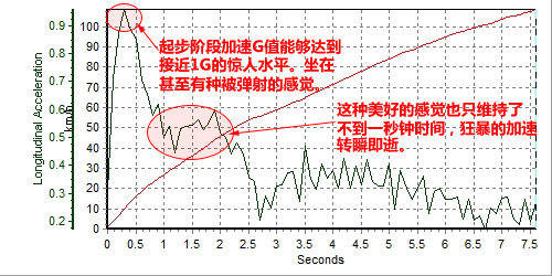

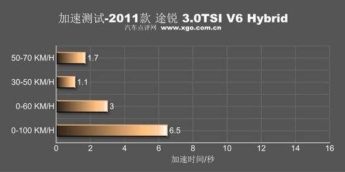

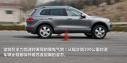

对于一辆将近2吨半的SUV来说,加速表现如何通常并不是我们最期待的。不过,面对这款混合动力+机械增压的途锐就另当别论了!相信强大的动力绝对会给我们带来不小惊喜!起步阶段的扭力表现,着实让我们兴奋了一下。低转速下拥有很强的爆发力,没有空转和打滑四驱系统非常稳定的带着途锐冲出了起跑点,从外表看由起步到100公里时速车辆全程都保持着昂首挺胸的姿态。而坐在车里的我也能感受到这种气势,起步时的感觉十分美妙,接近1的加速G值,让你有种被弹射的感觉。
公路与越野多面手 测试途锐混合动力版
公路与越野多面手 测试途锐混合动力版
公路与越野多面手 测试途锐混合动力版
从曲线图上就可以清楚的开出来,刚出发时的加速G值瞬间超过了0.9,已经是个不俗的水平。不过,这种兴奋感,只维持了不到1秒钟,便立即从0.9的G值很快跌落到了0.3左右的水平。不过,当你还没有从这种“大喜大悲”的情绪中回过神来,车子已经达到了100公里/小时,最终的测试成绩为6.5秒,比厂家标称的6.8秒还快出了0.3秒。看来我们并没有估计错误,混合动力版的途锐确实能给我们带来不小的惊喜。

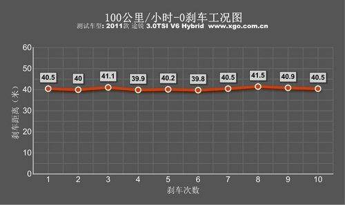

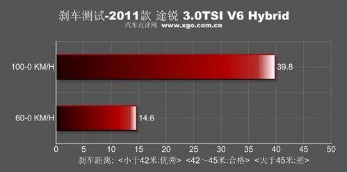

在刹车测试中,途锐的成绩依然让人满意。在SPORT模式下悬挂会变得十分硬朗,在全力制动时车辆仍会有一些扎头的现象但并不算过分。和普通SUV相比途锐的悬挂支撑还是很给力的。再加上275/45R19的大脚,和强有力的制动系统,提供给了途锐相当优异的制动成绩。
公路与越野多面手 测试途锐混合动力版
公路与越野多面手 测试途锐混合动力版
公路与越野多面手 测试途锐混合动力版

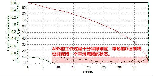

ABS工作节奏很细腻,脚感也是十分的紧密,还是由于重心高的问题导致全力制动时车头和方向盘上出现比较明显的抖动,不过对于车身高大的SUV来说这也都是正常现象。最终测试成绩为:39.8米。

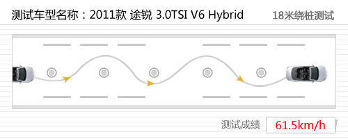

18米绕桩测试
将悬挂设定在Sport模式,底盘的表现也更像轿车,只不过较长的悬挂行程隔绝掉大部分来自于路面的回馈,真正传递给驾驶者的只有车身上的起伏。当然长行程的悬挂在高速过弯时也会剧烈的压缩,它仍旧无法摆脱高重心带来的负担,高速绕桩显得比较狼狈。
公路与越野多面手 测试途锐混合动力版
公路与越野多面手 测试途锐混合动力版

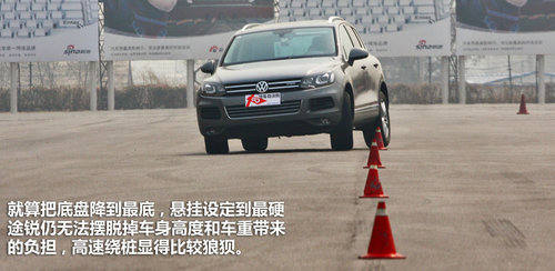

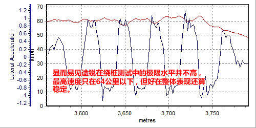

尽管275mm宽胎的附着力很出色,悬挂的表现也是可圈可点,一切似乎都很到位,但是2.3吨的车重却是无法被忽略的事实,在激烈绕桩时车辆的极限还是比我们预料的早很多。60公里出头车辆便出现了明显的转向不足的趋势,如果再去加油便会出现剧烈的弹跳。
公路与越野多面手 测试途锐混合动力版
公路与越野多面手 测试途锐混合动力版
从绕桩测试的工况图上可以清楚的看到,途锐在绕桩测试中的极限水平并不高,最高速度只在64公里以下,但好在整体表现还算稳定。如果以平稳的速度驾驶它在桩筒之间的动态表现还是比较流畅的。

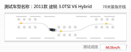

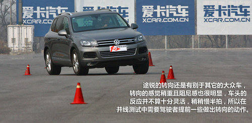

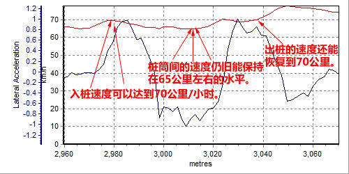

78米紧急并线测试
途锐的转向还是有别于其它的大众车,转向的感觉稍重且阻尼感也很明显,车头的反应并不算十分灵活,稍稍慢半拍,所以在并线测试中需要驾驶者提前一些做出转向的动作。
公路与越野多面手 测试途锐混合动力版
公路与越野多面手 测试途锐混合动力版

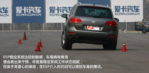

途锐的ESP稳定系统比较的敏感,车尾稍有横滑便会跳出来干预,尽管是稳定系统工作状态细腻,但由于高重心的缘故,在ESP介入时多少仍旧可以感到车身的摆动。
公路与越野多面手 测试途锐混合动力版
公路与越野多面手 测试途锐混合动力版
通过上面的紧急并线测试工况图中我们可以看出,途锐混合动力版在入桩时的最高速度可以达到70公里/小时,而进入桩筒区时车尾会产生轻微的滑动,不过轮胎很快又能找回失去的附着力,在出第三组桩筒时你完全可以深踩油门全力加速驶出桩筒区。
