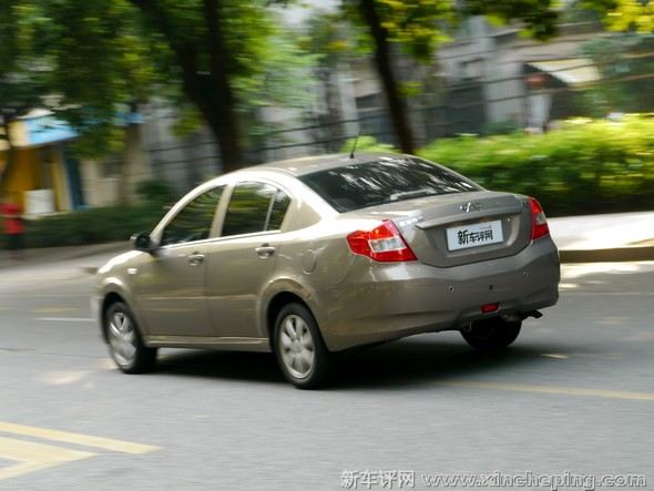

与外形敦厚、乖巧的A5相比,E5的外形设计风格变化较大。大灯造型为鹰眼式;四条粗粗的镀铬饰条前格栅比A5上的更有有立体感。前保险杠下方的进气口不再为普通一整条带过设计,而是前中部微微外凸、两角略微上扬的造型。车尾的设计同样富有立体感,尤其是丰厚的保险杠让整体十分饱满,而为了降低臃肿的感觉,在下方用了内凹式修饰处理,而中间的后雾灯更是起了“点睛之笔”的作用。前后之间的搭配使得E5看起来更具力量感和现代感,不过源于A5的圆滑车顶、折角的侧后门三角窗,与E5新的头尾设计放在一起还是稍有些生硬、不协调。

前面说到E5的大灯面积很大且造型类鹰眼,不过更重要的是灯具做工相当精致,而且内部纹理的处理和修饰都相当上档次;尾灯的造型有点像铃木天语SX4,做工还算细致。
大型前格栅镶嵌镀铬饰条,是现在很多厂商惯用的伎俩,E5对此的“度”和“量”控制都比较好,而且盾牌造型也符合大众审美观;保险杠与前脸是一体式,更显干净整洁,中间微向外凸和两边轻微上翘的造型增加了立体感和力量感。
后视镜的造型有些特别,其连接车身的底座比较大,并不是时下常见的设计手法;轮拱造型简洁,简单的外扩已勾勒出力量感。
轮圈为六幅式,造型比较简单,但表面经过一些细微处理令整体不那么单调。轮胎尺寸为195/55 R15 85V,尺寸不算小,品牌为国产的玲珑牌,成本控制比较明显。
车侧设计继承了A5的特点,简洁光滑,奇瑞的漆料选择和喷漆工艺一直不错,E5也没有例外。
车尾造型很显层次感,尾箱盖上方的错落式设计和后保险杠的交错线条设计都丰富了视觉内涵,个人认为这种设计大大拉低了E5给人的年龄印象。

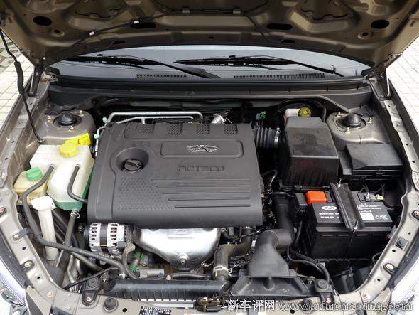

奇瑞在动力系统研发上起步较早,目前自主研发的ACOTEC系列发动机配备在相当多车型上,是奇瑞的主力发动机,新推出的E5也不例外地搭载了1.5L和1.8L两款ACOTEC发动机,我们试驾车型使用的是1.5L发动机。该发动机为单顶置凸轮轴,16气门,铸铁缸体,铝制缸盖设计,压缩比为10.5:1,最大功率为80kW/6000rpm,最大扭矩为140Nm/4500rpm。在没有可变进气技术支持下有这般动力输出数据已经很不错。

搭载该型号发动机的奇瑞车型我们试过多次,对这款1.5L发动机的动力输出特性也比较熟悉。E5的动力表现与我们预想中的大致相同,初段动力绵绵,谈不上迅速,2000转以内表现平平,不过因1挡齿比设定大的缘故,所以转速攀升得很快,在2000转以上时,力量便开始渐渐强韧起来。
在2300转开始能感受到发动机进入了一个发力区,力量渐进能持续到4500转左右,整个加速过程线性感还是不错,而且油门反应也比较快,想快跑或超车用到该转速区间是最舒服的。不过当转速超过5000转后,动力衰减就比较明显,而且从3000转开始,发动机的运转声变得很大,其中还夹杂着一些杂声不太悦耳,与过去我们所感觉的ACOTEC 1.5L发动机很不一样。这也许是我们试驾的这台车是4S店试驾车的原因,但即使是这样,对于一台行驶里程还没过万的车就已经出现这个问题,我们只能说该发动机的完善性有待提高。
除了上述问题,其实发动机的总体动力表现还是不错的,整个试驾过程绝大部分时间在市区道路中度过,基本上以2500转换挡就能得到比较畅顺及充足的动力了。

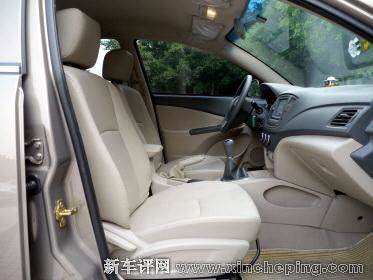

另外E5的座椅软硬度颇有心思——前排较硬,后排松软。这样的设定对驾驶和乘坐都有帮助,尤其是后排,松软的座椅能过滤掉不少细微震动,即使悬挂动作较大,车厢内乘客也是比较安定的。不过E5仍有一点需要改进,就是发动机隔音。试驾过程中无论是底盘隔音、车厢隔音还是轮胎隔音都处理得不错,唯独发动机隔音做得不好,当然隔音物料使用不够多是一方面,但更重要的是发动机本身运转声音就比较大。

得益于圆滑高大的车顶,E5的头部空间是相当的宽裕,实测96cm的高度比同级福美来三代、帝豪EC7至少高出3cm,优势比较大。试驾车型的主副驾驶席仅提供手动四向调节,腰部调节和坐垫高度调节则欠奉,对于目前主流至少六向调节的情况,E5的表现只能说赶不上潮流了(PS:事实上A5有提供过十向手动调节,不知道E5为何要缩减)。
前文略有提到前座设计比较硬,但仅限坐垫,其有不错的腿部支撑,靠背则比较软,初次坐上去感觉不错,不过长时间乘坐则不是很舒服,主要原因在于腰部支撑不太足够,容易劳累。
