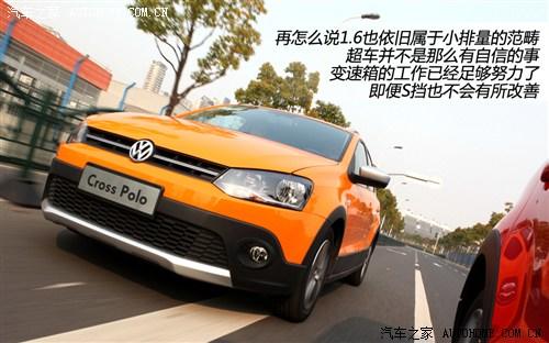

不过再怎么说,1.6也依旧属于小排量的范畴,超车并不是那么有自信的事。这不怪变速箱,因为它的工作已经足够努力了,脚脖子稍深踩一些油门,变速箱就在瞬间完成了降挡。接下来就只剩发动机喘着粗气拉高车速,那感觉挺累的,即便挂上S挡也不会有什么改善,更何况这款发动机要达到峰值扭矩,转速要超过3800rpm,而老款1.4L车型只需达到3250rpm即可,所以实际表现半斤八两。

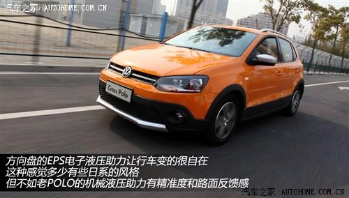

方向盘的EPS电子助力让行车变的很自在,这种感觉多少有些日系的风格,而高速时由于助力能量减小,方向盘变重就能提高驾驶安全。但这种感觉很容易让人产生车身轻的错觉,并且由于低速时方向盘较轻,车辆会让人觉得转向灵敏操控不错。相比来说采用了机械液压助力的四眼POLO就不同了,方向盘无论高低速,助力感受基本都是一致的重,给人沉重扎实的感觉,并且在路感回馈和驾控精准度上,优势依旧存在。

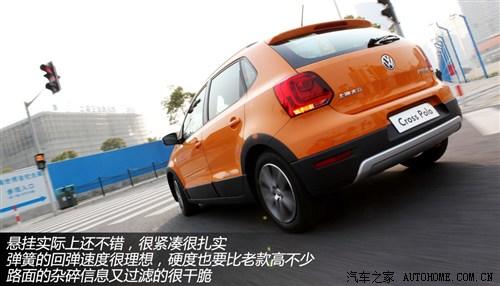

由于增加了12mm离地间隙,所以这款新Cross POLO看起来似乎重心略高一些,我觉得12mm对于德国工程师来说需研究N久,但对中国路况来说真是没什么效果的,路边摊的改装店拧两个螺丝就能给你搞定。悬挂和老POLO之间的差异没什么必要提了,驾驶感受才是最关键的,事实就是还不错,很紧凑很扎实,弹簧的回弹速度很理想,硬度比老款高不少,但路面的杂碎信息又过滤的很干脆。

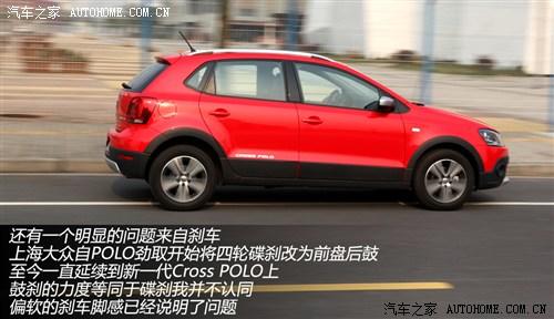

还有一个明显的问题来自刹车,上海大众POLO劲取开始将四轮碟刹改为前盘后鼓,至今一直延续到新一代车型上,Cross POLO同样如此。鼓刹的力度等同于碟刹我并不认同,偏软的刹车脚感已经说明了问题,再打个比方,后鼓刹的自行车是否刹车手感总是比前后卡钳的稍软一些?不信的话同品牌同价格档次的可以亲自去试试。
大众 上海大众 polo 2012款 cross polo at

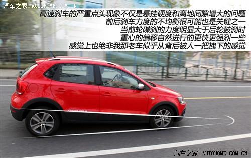

高速刹车的严重点头现象不仅是悬挂硬度和离地间隙增大的问题,前后刹车力度的不均衡很可能也是关键之一,当前轮碟刹的力度明显大于后轮时,重心的偏移自然进行的更快更强烈一些,感觉上也绝非我那老车似乎从背后被人一把拽下的感觉。博世8.2版本的ABS脚感倒是细腻很多,比我那不知何版本的ABS强大百倍,起码不会有瞬间刹车失灵的恐怖脚感。

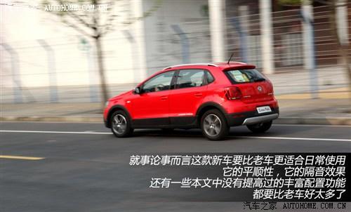

当然了,以上说到的两点完全不是普通消费者需要过分担心的,仅仅在城市中游走,新款Cross POLO还是为我们赚回了不少回头率,同时驾驶感觉也以轻松自在为主。作为一个老POLO车主,我自然会对那些细节上的改变有所看法,但就事论事而言,这款新车要比老车更适合日常使用,它的平顺性,它的隔音效果,还有一些本文中没有提高过的丰富配置功能,都要比老车好太多了。

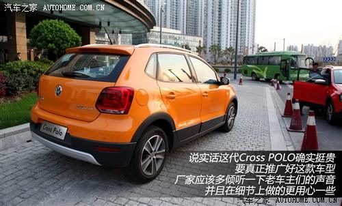

最后要说到的自然就是价格,想要得到这个靓丽的外形和内饰,需要支付11.38万元和12.59万元,说实话确实挺贵的。我觉得想要真正推广好这款车型,厂家或许该进一步倾听一下老车主们的声音,虽然我们不会是新POLO或Cross POLO的车主,但对POLO的感情是绝对会影响到下一位POLO准车主的。
同时,在信息如此开放的今天,中国消费者也早就养成了要添物品先成砖家的习惯,光打时尚牌大家未必再会买账,不如踏实的将产品做好,回到当初那个原点,就是再贵一些也会让人觉得物超所值,就和我那台快10年的四眼一样,这才是我想说的。最后做个总结,新Cross POLO依旧是一台好车,好看、好开、好贵,没啥可说了,拜拜!
