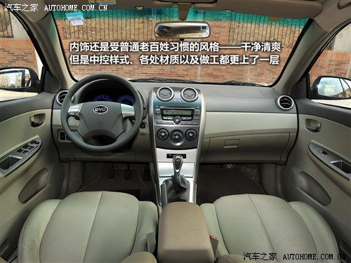

比亚迪G3的内饰是体现其一大进步的重点所在。如果你熟悉F3内部那陈旧的设计,G3就必然能带给你耳目一新的印象。中控台上下两边很笔直的线条,形成非常明显的“台面”效果,确实也跟卡罗拉有些相似,但是面板无疑要比卡罗拉好看得多。

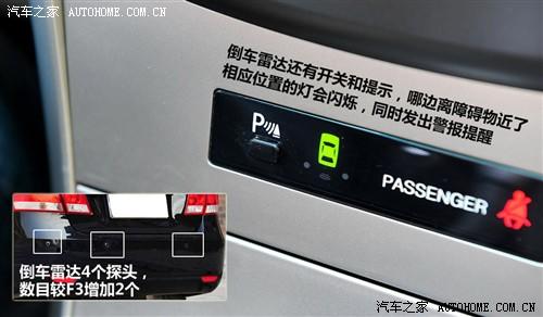

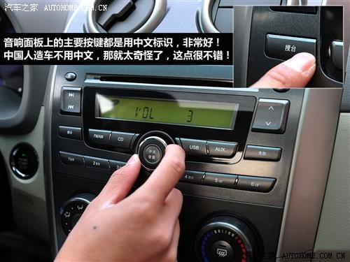

上下亚光深灰与亮银的金属色搭配明亮而有时尚感,圆形空调旋钮也多了几分活泼。而音响面板上的按键,多采用中文标识,对于我这种人尤其有亲和力,虽然说走向世界是需要学一点英文的,但是中国人造车用中文才是合情又合理的。所以,对此我表示称赞。比亚迪G3的倒车雷达将探头升级成4个(在F3上只有2个),当然所能侦测的区域与使用效果也不可同日而语了。

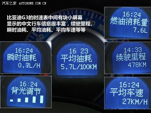

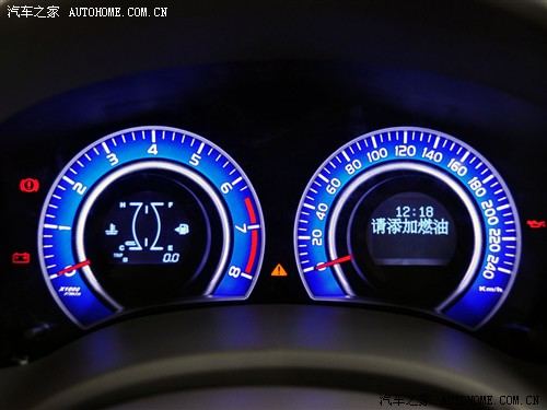

值得一提的是比亚迪G3的仪表盘,两只并列的表盘简洁清晰,十分鲜艳的蓝色背光衬托白色数字刻度,中央小屏幕呈凸起状,立体效果为视觉增了色。左侧转速表中间的屏幕为电子水温表和燃油表相对,其下方为里程信息。而右侧时速表中央屏幕显示的是非常丰富全面的行车信息,包括瞬时油耗、平均油耗、续驶里程、平均车速、已消耗燃油量、表盘亮度调节以有时间显示,可以说该有的都有了。因此,我对比亚迪G3的仪表盘设计感到很欣慰,样式和功能都很好,色彩虽然鲜艳但也并非偏门的色调。

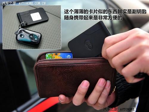

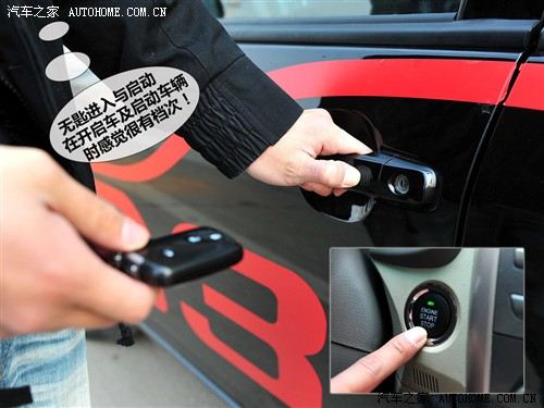

因为这款测试车为尊雅型,所以配置算是全系里较高的了,拿到车钥匙的时候就先惊讶了一番,薄卡片状的副钥匙很独特,差点误以为是样子不够新颖的钥匙挂,而作为副钥匙随身携带起来到是很方便,顺手就能塞进钱夹子里。然后无钥匙进入与启动更是出乎意料,在一款8万元的车上能享有这样的配置很少见,而且还是很纯粹的一键式按钮。

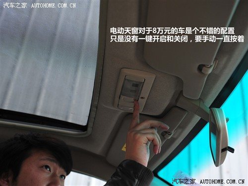

四门电窗里驾驶员位置的有一键下降功能,其他都没有。而天窗完全没有一键式功能,还是显得稍微麻烦了一些,毕竟不像车窗按键一直按着也不费力,把胳膊一直抬着去开关总不是件舒服的事。

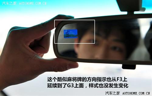

再次见到了那张“麻将牌”。比亚迪G3的车内后视镜也跟F3一样提供方向指示功能,酷似麻将牌的方块上会随着车头的方向而提示东南西北,到是蛮好用的,爱打麻将的成都人民可能会很喜欢这个设计。

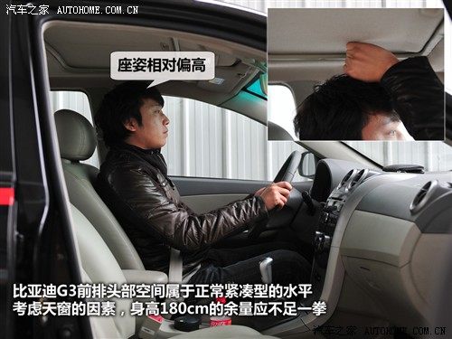

比亚迪G3的轴距为2610mm,比起F3来有10mm的增长,可以说体现在乘坐空间上几乎不大能察觉得出。但是好在这个尺寸在紧凑型级别内虽没有优势,但也并非处于劣势。我们一位身高分别为180cm的男编辑上场体验了一下比亚迪G3的空间,来看看它的表现如何!
比亚迪 比亚迪 比亚迪g3 2010款 1.5mt 尊雅型gs-i

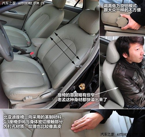

首先,前排头部空间完全够用,即使有天窗,也还有一定的余量,据我目测身高不超过190cm的人都不必考虑坐进驾驶位会发生头皮与顶篷的不愉快摩擦。比亚迪在座椅的设计上似乎又产生了与日产相似的灵感,类似轩逸的贝壳式车座椅看上去就非常舒适。而实际上,对我来说确实也是这样的。中央的打孔皮质要明显好于两侧的革质材料。而当乘坐者换成老孟时就会发现,椅形和材质的舒适度都可以,但相对来说狭小了点,不够宽大。

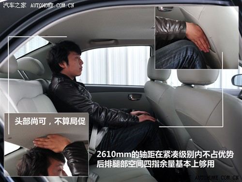

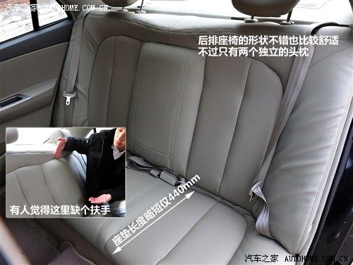

前面已经提到比亚迪G3的轴距,后排腿部空间与这个数据有着直接的关系,由于像罗浩这种185cm高的人相对来说还是比较少,所以还是拿老孟为例更有普遍性,而四指左右的余量对于这个级别算是够用了,当然这里面还有一个因素就是后座垫比较短,仅440mm。后排头部空间的表现很不错,与前排相近的余量其实在同级别当中算是表现良好的。

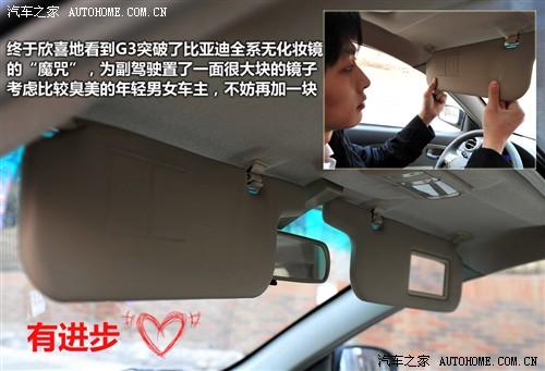

最值得一提的是,比亚迪G3副驾驶的遮阳板上终于置了一面镜子。可能有的人会说,这算什么了不起的事啊,对于一辆车来说镜子有什么重要的。但是你要知道,在以往比亚迪F3、F6以及F0上面,是都没有化妆镜的。而这一次,虽然说正驾驶还没给配上,那也是零的突破。

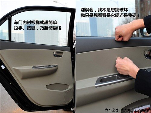

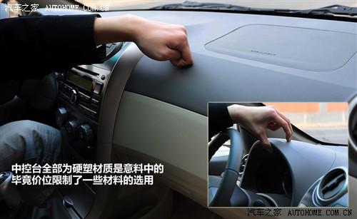

虽然前面一直说G3有了明显的进步,但是考虑到8万元左右这个级别的车,在一些材质的选用上还是受到了明显的限制,中控台全部都是硬塑的天下,而车门内板看上去也略显单薄,并且全部是硬塑料材质,样式的美观性上也只能说是一般。

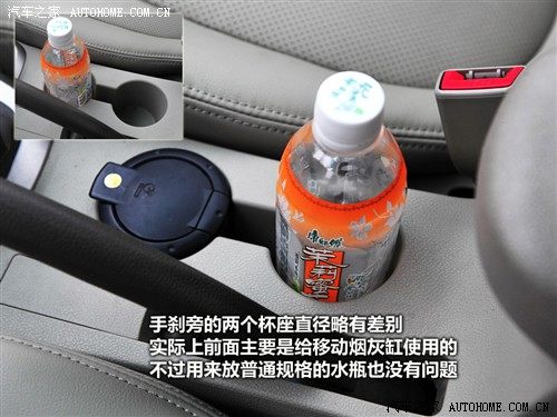

首先前排杯座的深度不错,放水瓶不会存在左摇右晃的情况,随车配了一个移动烟灰缸,如果需要的话就放在前面直径略小一点的杯座内,但是放普通规格的饮料瓶也没有问题。

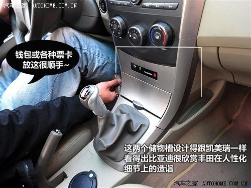

第二点是在正副驾驶靠近中控台那边的小腿位置设计了两个储物格,是真正可以使用的,放手机零钱或高速票都适合,拿放也比较顺手,丰田凯美瑞的相同位置也有两个同样的储物格。当然,好的实用的设计照搬过来,我觉得是可以理解和接受的。

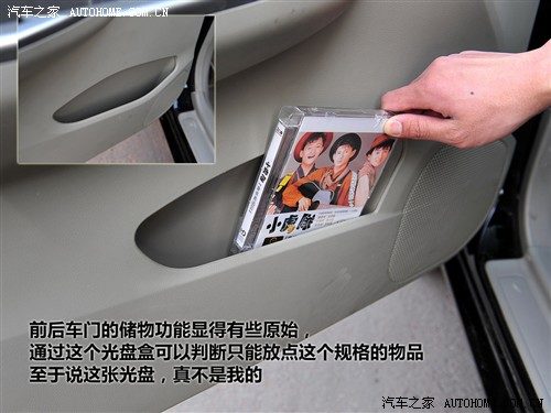

除此以外,比亚迪G3在实用性设计方面可以夸奖的基本就没什么了。前后排车门上的储物槽很不实用,先别说没有单独放水瓶的地方,其宽度和深度都不实惠,充其量也就如图片所示那样放一张光盘盒,仅此而已。而且,经仔细研究,后排车门上的扬声器其实只是一个假象,那不是真的扬声器,里面是空的,储物是可以,发出声音就不可能了。

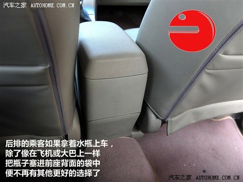

后排乘客就更不幸了,虽然也算是高配车型,但没有后排中央扶手,自然也不可能有扶手上的杯架。那么,后车门跟前车门一样那么窄小,如果乘客上车时手里拿着一瓶没喝完的饮料该怎么办?有两个选择,要么一直用手举着,要么像在飞机或大巴上那样,拧好盖子塞进前排座椅背面的储物袋里。

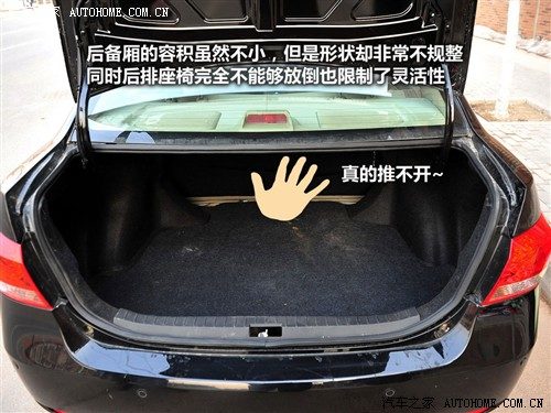

接着是后备厢,虽然整体看容量不小,但是形状不够规整,而且载物的拓展能力为零——后排座椅的靠背无法放倒。虽然说三厢车即使放倒也不能是像两厢那样直通后备厢,但是就算不考虑载物空间的小幅度拓展,也要考虑车内乘客的使用方便性。比如昨天,在我同事的车上感到口渴,等后绿灯的时候,就直接从前排向后探身把后座扳倒然后从后备厢里掏出了一瓶水。如果换成是比亚迪G3,那就很抱歉,只能靠边停车出去打开后备厢,然后才能喝到水了。

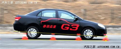

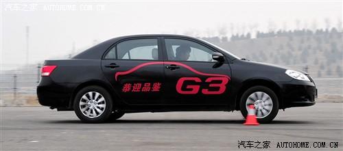

同样的,转向风格与底盘调教也很普通,F3的影子是可以感觉到的。首先方向盘的圈数较多,约为3.4圈,这就意味着你需要多打些方向才能达到指向目的,另外,在反应与虚位问题上也不太乐观。底盘方面,G3与F3的差别不大,只是轴距长了10mm;悬挂部分两者均为前麦弗逊/后拖曳臂式非独立悬架。
日常驾驶中,悬架对路感有一定的过滤,舒适性说得过去,大体上G3属于简单、直接的那种。而面对激烈驾驶时,这一切就变得有些勉强了,悬挂支撑性的有限很快就让车辆出现侧倾,之后的重心转移也有些稍慢,再加上方向盘指向性的平庸化以及轮胎过厚的胎壁等等原因,G3在面对绕桩测试时实在有些不太吃不消……软、慢、粘就是最简练的说明。

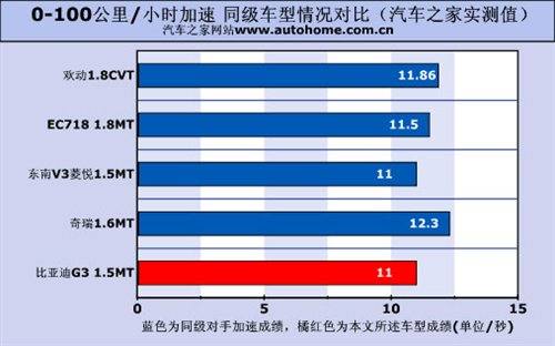

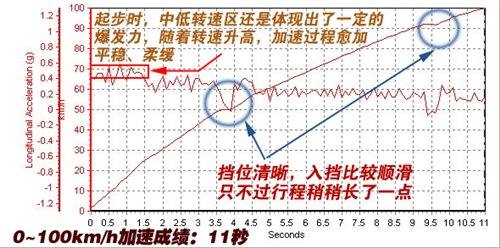

你应该可以猜到就是动力,没错!三菱4G15S在G3身上好好耍了一把酷!没记错的话它已经追平了之前的同级同排量最佳——东南V3菱悦,百公里加速达到11秒!
两者同样使用了三菱4G15机型,但不同的是,比亚迪G3的4G15S为单顶置凸轮结构,特点主要是设计相对简单一些,耐用性更好;结构上更利于低转速扭矩发力;而后者为4G15M,属于双顶置凸轮轴结构,它的优势在于具有MEVIC可变气门正时技术;结构不同,定位不同,因此特点也会有差别,相比前者,4G15M更适合发挥马力的优势,高速驾驶才是它的长项。
越来越成熟!抢先测试比亚迪G3 1.5MT 汽车之家
从图表上可以看出在中低转速区的加速度g值被拔的很高,并且较为稳健,而进入高转速区后则会稍显疲软;5速手动变速箱的换挡感觉直接,尽管行程稍有偏长,但不假思索的干脆动作也并未损失掉多少时间,经过三挡的一蹴而就后,G3很好的完成了百公里加速测试,成绩的优异是值得所有人认可的!看看自主品牌车型的成绩对比吧……

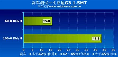

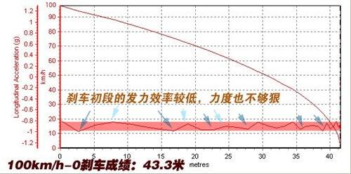

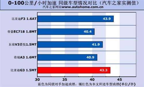

刹车方面,G3的表现远远不如它的动力,43.3米的平均成绩只能属于普普通通,原因在于刹车初段的力度不够坚决,简单说就是力道还欠些火候。
连续几组刹车测试后,我们看到成绩的浮动还是比较明显的,最好的数据是可以达到42米出头的,而最差也会出现44米。尽管成绩方面不可能被夸奖,但G3的前刹车系统采用通风盘的设计还是值得肯定的,至少我们看到了厂家实在的一面。

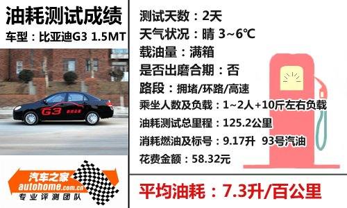

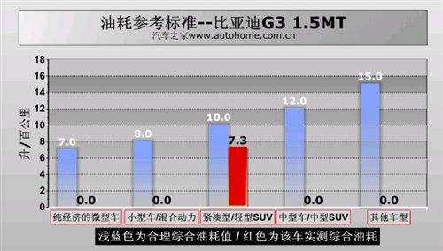

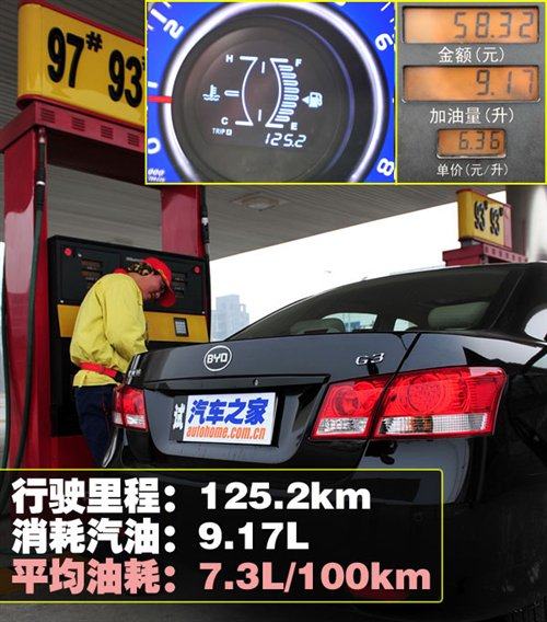

最后再来看看油耗测试,我们的测试方法是一次性加满油至瓶口,车辆单程里程清零后开始进行正常的驾驶,之后我们再次把油加满至瓶口(同样位置)。过程中,我们采用了1~2人的驾乘方式,并带有少量负重,经过120多公里的实测路程,(其中包括城市拥堵、环路和高速路况),最终,比亚迪G3 1.5MT取得了7.3L/100km平均油耗成绩,由于测试期间车辆还并未出磨合期,因此我们对这个成绩表示满意。
我们给予的各级别车型的合理油耗参考值(非硬性指标)
纯经济的微型车:不高于7升/百公里
小型车/混合动力:不高于8升/百公里
紧凑型/轻型SUV:不高于10升/百公里
中型车/中型SUV:不高于12升/百公里
其他车型:不高于15升/百公里
<注1:纯硬派越野车、大型SUV、性能跑车、超级跑车,本站不对其进行油耗测试>
<注2:我们的各级别合理油耗参考值,是以该级别大部分车型为参考。个别非主流车型因尺寸或排量跨级,从而出现大幅度影响油耗成绩的现象,我们另当别论>
