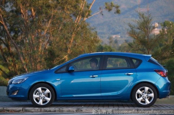

第一眼看到英朗,最先想到的就是“妖娆”一词,流畅的车身线条,以及简洁动感的前脸和尾部设计,营造出颇具“跑态”的视觉感受,英朗很大程度地保留了欧宝新雅特那种典型的欧洲风格,同时又与新君威的动感一脉相承。应该说,经过多年的摸索,中国市场的别克品牌已经没有拘泥太多的传统美国气息,而将前卫、动感这样的产品思路融合了进来。

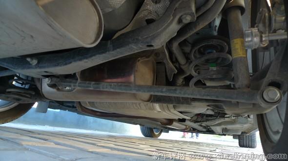

要想有出色的“跑格”,除了有强劲的动力之外,还需要有功力的底盘来支撑。英朗底盘采用前麦弗逊式、后扭力梁式悬挂结构,规格上似乎显得有些普通,但实际上英朗的后悬挂内有乾坤,除了跟科鲁兹相同的构造的后扭力梁悬挂结构外,英朗还增加了两根粗粗的连杆。这一创新的结构是通用的专利,厂方称之为瓦特连杆,更表示它能提供更大车身刚性以及车身侧倾补偿,保持轮距恒定,以提供更好的操控表现。简单来说,英朗的后悬挂通过简单、快捷的“加强”方式,提升了规格,做到了与科鲁兹的差异化。
而我们试驾的英朗1.6T,在底盘调校方面与其它版本的英朗也有所不同:前减震器弹簧刚度提高了50%,后悬挂刚度也提升了30%,而为了降低重心,底盘高度降低了12mm。

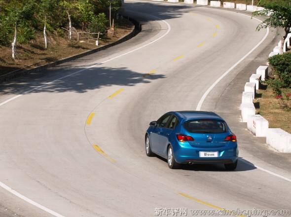

英朗1.6T脚下使用四条225/50R17轮胎,悬挂调较虽偏硬,但既不是同级最硬的,也没有穿着18寸“大鞋”的新君威硬。英朗没有追求最直接的底盘路感,不过车架的刚性一点都不示弱,可与同级中大众高尔夫6、福特福克斯这些欧洲同胞媲美。在连续的弯路上,以较高速度去劈弯,悬挂抗侧倾能力也很强,过弯姿态很淡定。转向只2.7圈,打起方向精准、快手,更让人有好感的是,英朗这套新式的电子助力转向,相比此前新君威和科鲁兹的转向,在过弯时转向的回中力来得很均匀线性,甚至对路面信息也有所反馈,但又不至于干扰驾驶,是难得一见有驾驶乐趣的电子助力转向。良好的弯中姿态、刚强的车架、沟通良好的转向,这些都构成驾驶乐趣的重要元素,所以山路跑动起来,英朗1.6T那洋溢于表的驾驶乐趣很容易就让人开怀。
不过,随着上下起伏的山路深入,超越驾驶乐趣层面,越来越清晰地感受到英朗1.6T的深厚底盘功力。相比新君威,英朗1.6T的车头更愿意入弯,一旦进入了弯路,英朗1.6T更有一股前后平衡的灵活劲,而这个时候低重心的底盘调较,还有那四条225/50R17轮胎的良好抓地表现,又带来了安定感,即使应付连续的的弯道都是轻描淡写的,动力再激进,都在底盘的掌控之内。

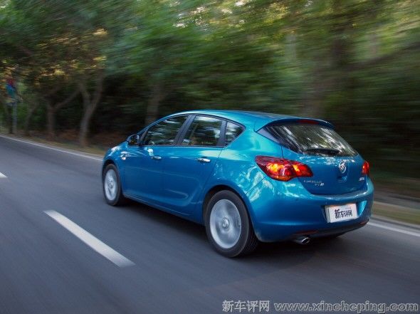

试车的高速公路车流极少,不知不觉就上到了160km/h,这个时候,方向盘依然很淡定,底盘也很贴服,加上底盘有欧洲风格的厚实感,底盘的高速稳定性让人非常安心,而在大部分已限速的国内道路里,英朗的高速稳定性绝对绰绰有余。
英朗的底盘调教偏硬,但细微震动的过滤仍做得比较到位,日常行车不会有生硬和零碎感,连续压过减速带也不会颠簸得让人难受,动作是很干脆的。只有在驶过路面坑洼、裂缝时,悬挂处理震动的动作略显生硬,有点“硬碰硬”的风格。不过以英朗的操控功力水平来说,其行车品质已经处于同级同类车的上乘水平。

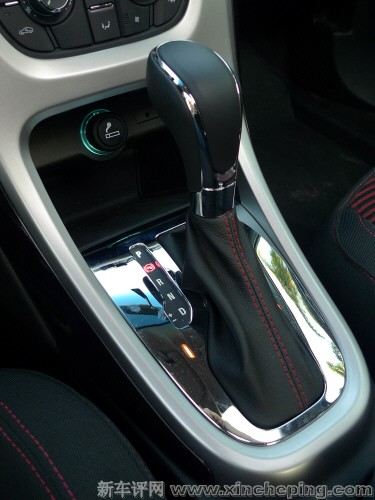

车厢内的黑色软质材料、黑色皮质,和红棕色软质材料、红棕色皮质交叉搭配,而且很多黑色部位还用上了红色缝线接边工艺,包括门扶手、挡杆、方向盘,还有座椅,营造非常高级的质感。

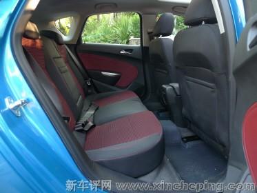

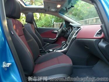

运动型的英朗采用红黑色搭配织物座椅,很有运动感。前排座椅有很好的包裹性,坐在上面感觉被紧紧抱着,很贴身。但只有手动调节的座椅显得有些低规格。后排座椅的坐姿较直,但坐在上边并不觉得别扭,只是中间地台的突起会影响中间乘客的舒适性。
得益于更长的轴距和车身,英朗的后排腿部、膝部空间虽然比不上同级的日、韩系对手,但比同级欧洲对手都略大,在欧系两厢车中,能如此兼顾漂亮外形和宽阔后座的并不多见。不过由于车身高度不具优势,车厢内部的高度尺寸略嫌局促。总的来说,英朗的车厢空间在同级里算得上中规中矩,在欧洲对手面前则已属出色。

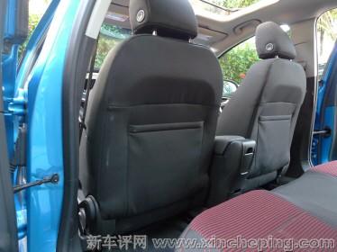

前排中央手枕的后方缺少了空调出风口,这是英朗的一大遗憾;下方一个小小的抽屉储物格可谓聊胜于无,倒是靠背储物袋是相当实用的设备。

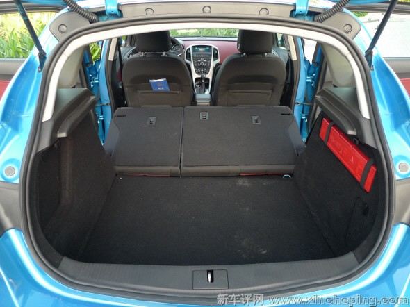

长轴距和长车身,经过合理利用之后不但能有好的车厢空间,也能提高尾厢的容积。英朗的尾箱深度、高度相比竞争对手都有不错的表现,而且内壁比较平整,有很好的实用性,可以4/6分割的座椅则是两厢车该有的设计,不过放倒之后的地台差一点才全平,略嫌美中不足。尾箱下面是非全尺寸的备胎,不太方便但能节约一点成本。
