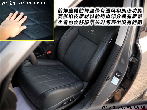

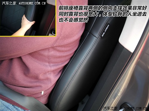

FX35的座椅编辑非常喜欢,椅垫和靠背的面积很大,身材较胖的人坐进去也不会觉得挤,靠背两侧又足够支撑住身体在行车过程中的左右摆动。由于前坐垫具备加热和通风功能,所以采用的皮质材料的透气性都很好,菱形格压线的表面还增加了椅垫的摩擦力。

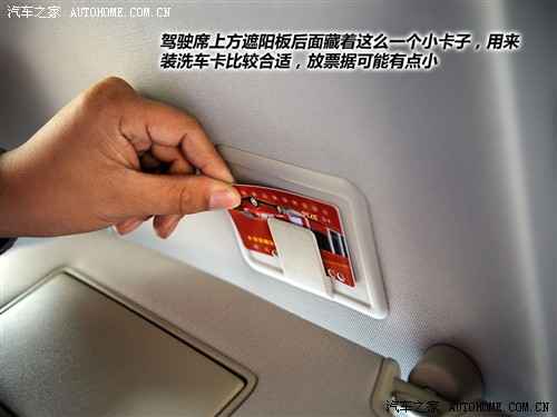

前排坐席头顶上方遮阳板并不像其他豪华SUV那样采用双层遮阳板设计,在遮阳板后面藏着的这个卡子用来存放洗车卡这类的卡片比较合适,要是用来放票据的话可能会有一点小。

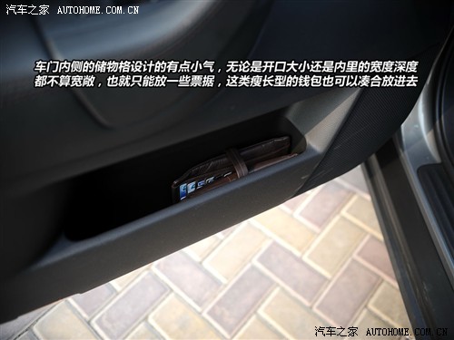

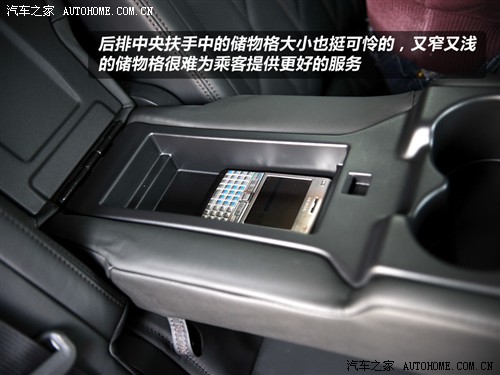

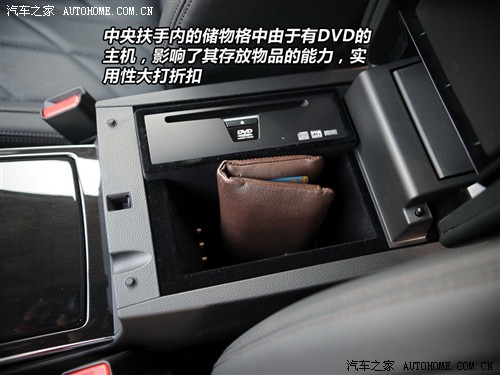

人无完人,车无完车。英菲尼迪FX35在车内的储物空间方面的考虑尚欠功力,车门板内侧的储物格就比较小,宽度仅够放入一个稍后一些的钱包,饮料瓶这类的物件就不用考虑了。前后排扶手箱内的体积也不像我们想象中的那么宽敞,前排扶手箱中被DVD主机占去了1/3的位置,储物能力受到了较大的影响。

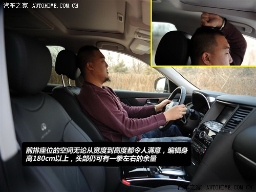

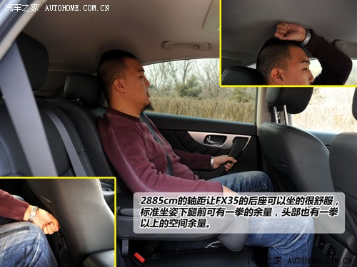

对于这类大型的SUV车型来说,车内的空间本不应该是我们太需要注意的地方。FX35的车内空间也算是合格的,在前排乘坐180cm以上的乘客时,后排腿部和头部空间都仍可达到一拳左右的空余。

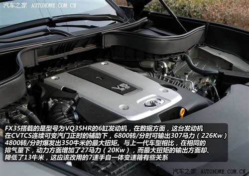

新一代英菲尼迪FX35搭载的是型号为VQ35HR的6缸发动机,在数据方面,这台发动机在CVTCS连续可变汽门正时的辅助下,6800转/分时可输出307马力(226Kw),4800转/分时爆发出350牛米的最大扭矩。与上一代车型相比,在相同的排气量下,动力方面增加了27马力(20Kw),而最大扭矩的输出方面却降低了13牛米,这应该和改用了7速手自一体变速箱有些关系。

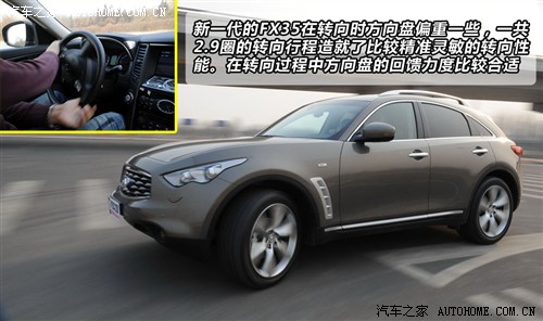

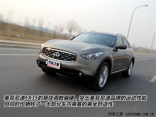

日常驾驶时,从FX35中感受到的最明显的一点就是这款车的悬挂调教完全不像是一辆SUV车型,硬朗的悬挂调教让这款车注定只能生存在公路上。在较高的车速下转动方向,车身的侧倾对于SUV车型来说已经非常小,但重心较高的问题还是不能让我们把它看作是一辆轿车。不过好在座椅在侧向支撑方面做的非常到位,坐在车内这样过弯也还不算很辛苦。在转向过程中方向盘的指向做还算比较精准的,而且回馈的力度也比较容易接受。

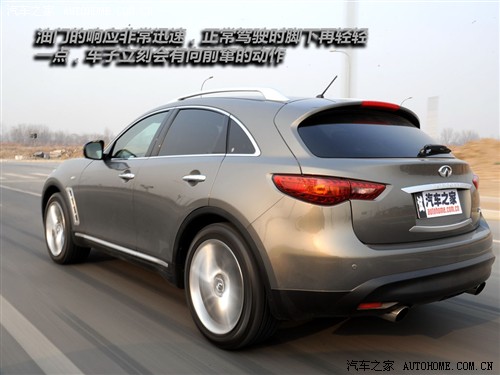

FX35的变速箱属于比较灵敏的那一型,在正常的驾驶时只要将油门踏板轻轻一点,变速箱很快就会做出回应,发动机也随之暴躁一级。这要是在常规驾驶时突然油门踩到底,变速箱先是会习惯性的降一个档位,之后立刻再降一档,此时的发动机也就变得暴躁异常,车身便会随着这个变化弹出老远。

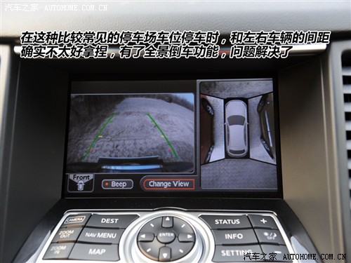

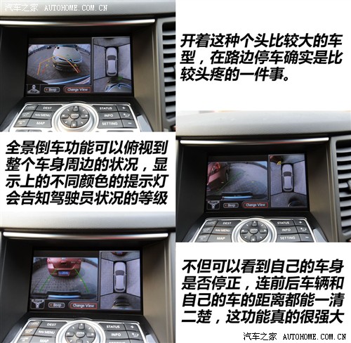

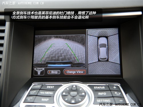

在日常驾驶过程中,我们主要体验了一把FX35有助于日常驾驶的一些新技术。全景倒车功能在停车入位时对驾驶员的帮助非常的大。这个功能是通过位于车身四周的四个摄像头捕捉地面上的信息,在有车载电脑拼接成一张可以实时查看的俯视角度的全车图,有了这张图无论是要把车停在路边的竖排停车位中还是停车站内的横排停车位都变得简单多了。编辑在试过了这个功能后甚至开始怀疑要是用习惯了这套全景倒车功能,驾驶员在驾校里学的停车入位的技能是不是就会慢慢退化,最终完全不能靠个人的感觉和技术把车停进车位中了。

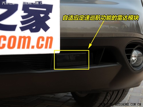

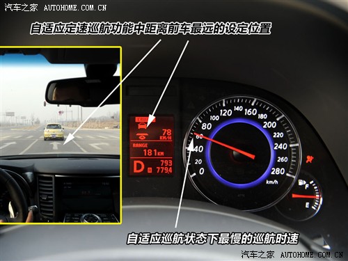

还有一个功能,叫做自适应定速巡航功能。该功能就是在传统的定速巡航功能的基础上,加设了一个可以在一定限度内保证行车安全的功能。比方说将车速设定在100km/h巡航行驶,在前方出现慢车,此时车辆会根据驾驶员设定的跟车距离的远近(共分三级),依靠车头的雷达装置侦测与前车的距离,如若超出预设范围,车辆就会自动减速至60km/h。这个功能应该算是一项安全配置,在开启巡航功能后,驾驶员更容易出现精力不集中的现象,此时若前方出现慢车,很可能会出现追尾等事故。
