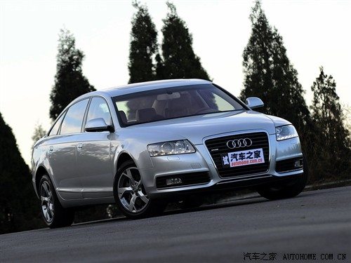

说到外形对比似乎是奥迪A6L更占先机,因为它在路上出现的频率要远高于S80L。而且在通常的印象中,奥迪总带有几分威严的官气,这种感觉无形中提升了A6L的气势。但实际上就算单论设计风格,奥迪A6L在完成小改款动作后,大嘴前脸和车身线条也都在展现硬朗与霸气。尽管我们还不能说A6L是款个性张扬的车,但你也不可能在茫茫车流中忽视它的存在。

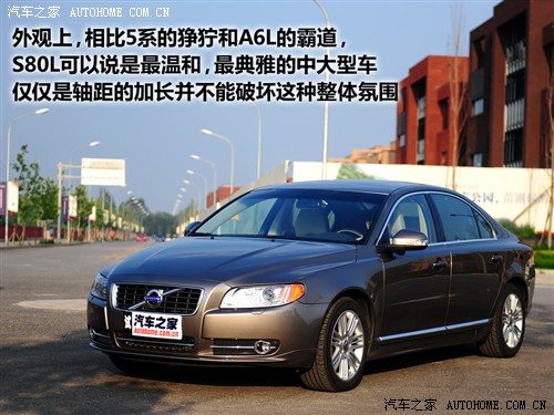

相比之下,沃尔沃S80L的外形设计就更加内敛了。虽然发动机盖上的线条和车身腰线也能传达一些力量感,但整体风格依然显得很温和而且更容易亲近。坦白讲S80L自身并没有受到太多设计大潮流的影响,而是始终保持着自己的格调,一种来自寒冷北欧的独特儒雅风情。

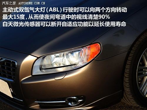

沃尔沃S80L的车灯相对下没有太多炫目的效果,但实际上其功能性比A6L丝毫不逊色。虽然没有LED日间行车灯,但S80L T6 AWD智尊版的前大灯带有随动转向功能。即在车辆转弯时,大灯会随车身转动最大15°,以此来照亮前方的道路,这个功能对安全性的帮助不言而喻。

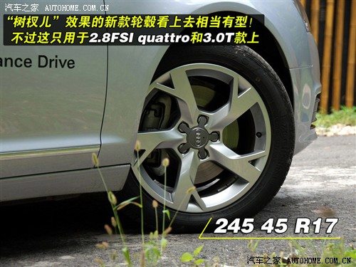

编辑部的同事一致认为现在的A6L有着更年轻的外表,这个印象都由A6L车身上的各处细节给予的。比如新款的五辐轮毂,它看上去一点都不严肃,绝对不是以往奥迪的风格,但没人会否定它的出现是小改款车型上成功的一笔。很漂亮很有型,要是能再大一号就完美了。

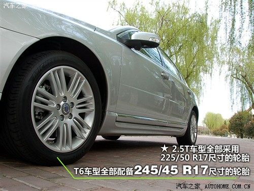

轮毂和轮胎的尺寸,S80L T6 AWD智尊版与A6L 3.0T的选择完全一样。而轮毂造型上S80L的这款双分叉七辐轮毂的风格和它的车身设计相辅相成,很严谨甚至有点保守。不过这也没有什么不合适的,S80L本来就是这样的一款车。
