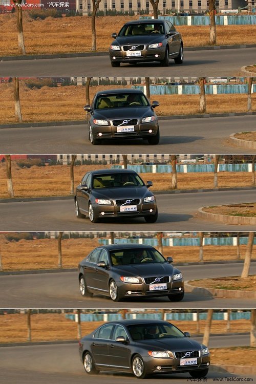

这套系统的作用就是保证将动力适时地分配给抓地力最好的车轮,对于S80L这样的轿车而言,在极端条件下提高了行驶和操控的稳定性,能够有效的避免转向不足或转向过度的出现。当然,由于3.0T6发动机横置在发动机舱内,发动机重量几乎全部集中在前桥上,因此四驱的S80L在过弯时超过极限依然有车头过重、转向不足的趋势。

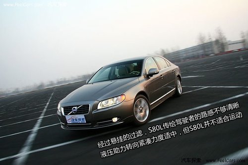

进一步体会S80L在操控上的表现,它电子液压助力转向,在低速时力度轻巧,回正力度适中且富有韧性,虽然车身有近5米的长度,只要驾驶者对此适应之后,即便是在市区内调头也不是问题,S80L还是比较灵巧的。转向机构调校的比较紧凑,各个位置都没有旷量存在,也是转向感受比较好的原因之一。
前麦弗逊/后多连杆式独立悬挂的设定,在中大型豪华车上比较常见,而且都主要偏重舒适性表现,沃尔沃S80L的悬挂调校毫无疑问也是如此。避震器的阻尼小,悬挂偏软但又不是完全没有支撑性那种,由路面传来的较大或细碎的震动都能很好地吸收过滤掉,坐在车内的感觉并不明显,行驶中的平稳、顺滑感非常出色。

经过悬挂和助力转向的过滤,S80L提供给驾驶者的路面信息并不够清晰,因此总的说来S80L拥有更长的轴距、强劲的动力、稳定的车身,它不适合在狭小范围内运动,但更适合在平直的高速公路上巡航。

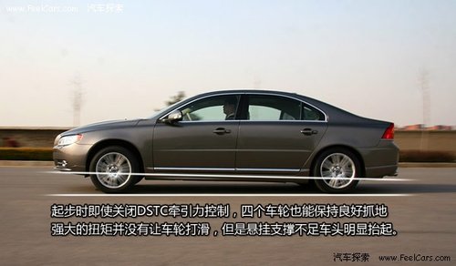

性能测试正值北京春季,气温还算比较凉爽,测试当天的风速也不高,这些因素都是发挥最佳性能的保障。通过方向盘左侧的控制杆,可以将DSTC动态稳定和牵引力控制系统部分关闭,以免在起步阶段限制动力的输出。即便如此,AWD四驱系统将动力合理地分配给四个车轮,很快就爆发的前大扭矩并没有让车轮打滑,支撑不足的悬挂令车头抬起地比较明显,这是非常完美的起步。
起步之后,扭矩的作用源源不断,虽然更大、更重的车身是一种负担,但是坐在车内依然能够感觉到持续的加速力度。从加速曲线图可以看出,起步之后最大G值达到0.68g左右,这已算非常不错。更重要的是变速箱的换档过程很平顺,冲击力不大对动力的损失不多,2档之后依然能保持在0.35g左右的加速度,而且只需要2档就能破百,最终6.52秒的成绩与A6L 3.0TFSI非常接近。

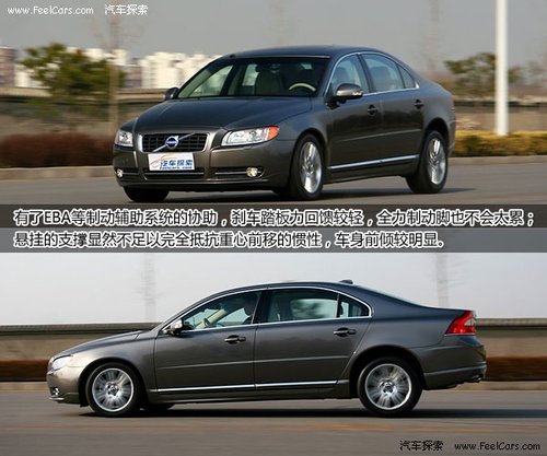

制动性能的测试成绩也让人非常满意,最好成绩仅为37.57米就能从100km/h刹车至停,整个制动过程中除了较软的悬挂对车身支撑不足,导致车辆前倾比较明显之外,其他各方面的表现都不错。有了液压制动辅助HBA的帮助,刹车踏板的力回馈较轻,不需要太大的力气就能实现最大制动力。

从制动曲线图也能看出,制动力释放的迅速而均匀,最大加速度有近-1.2g,全程也保持在-1g以上并且制动力没有过多的回弹,说明S80L的制动系统工作效率很高,效果出色。在联系多次测试之后,制动成绩始终维持在38米左右,非常可靠。由此看来,S80L很好地体现了沃尔沃轿车注重安全性的特点。
