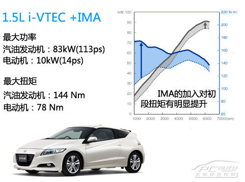

  十多年前的CR-X凭借150ps左右的动力驱动八百多千克的车身,号称“前驱小辣椒”一点都不过分。但以现今的安全标准来看,原厂已经很难在CR-Z这种尺寸的车型上面实现如此变态的轻量化了。更何况CR-Z使用的1.5L i-VTEC发动机最大功率只有83kW(114ps),就算加上电动机的10kW(14ps),本来就不应该期待会为1204Kg的车身带来怎样横蛮的加速力,轻快流畅更加合情合理。

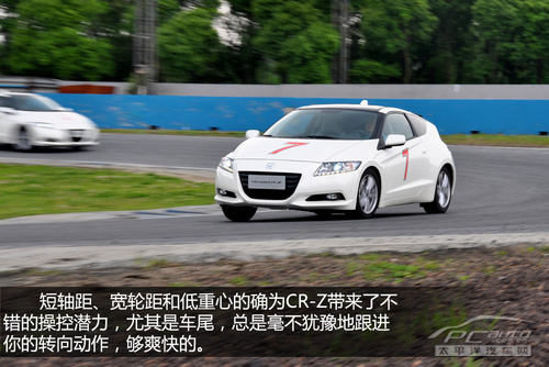

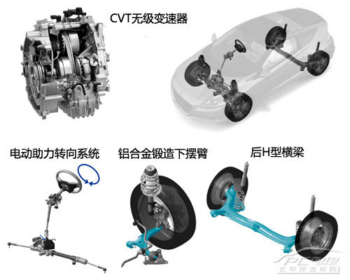

  不过CR-Z的驾控表现还是很值得大家期待的,电动助力方向盘手感偏向中性,车头指向相当积极,这在以弯多见称的上海天马山赛道里面就再明显不过了。前麦弗逊后H型横梁的悬挂系统,跟其他本田车型一样以扎实为主,柔韧度就略微欠奉了。后悬挂之所以不使用多连杆,相信是为了方便放置IPU(蓄电池和控制系统)。
CR-Z
CR-Z CR-Z
  我在赛道上试驾的时间大概也就十五分钟左右,所以没有顾忌节油比赛而是放开地跑,短轴距、宽轮距和低重心的确为CR-Z带来了不错的操控潜力。头重尾轻的前驱架构并没有削弱整体的灵活性,尤其是车尾,总是毫不犹豫地跟进你的转向动作,够爽快的,是一台值得细细玩味的紧凑型Coupe。

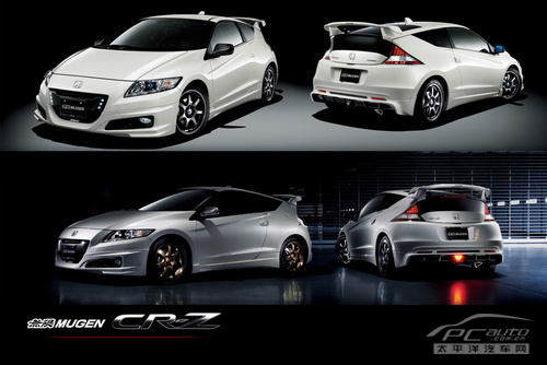

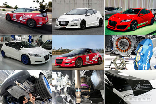

  好不容易等到本田重新进入紧凑型双门Coupe领域,一众知名日系改装品牌当然不能放慢推出“补品”的脚步。外观方面,御用品牌MUGEN推出了一整套包括前唇、中网、侧裙、后杠和尾翼的空力配件。另外J`s Racing和Spoon都有推出类似的套件,以及相应的碳纤维发动机盖和尾翼等等。
GR-Z
  性能改装方面,上述三大品牌都有推出专门为CR-Z研发的进排气、避震、刹车等等常规升级部件。至于动力改装方面,入门级的用户可以选择更换ECU电脑程式,J`s Racing就分别针对CVT变速箱和6速手动变速箱的CR-Z推出相应的升级ECU。
CR-Z
  想要更激进动力表现的话,目前比较成熟的方案是给1.5L i-VTEC发动机增加机械增压系统,这样既不损害原本的混合动力系统,又可以让整体输出达到200ps左右。还不满意?那只能彻底移植本田的“红头”引擎了,那又将是一个无底深洞。
CR-Z
  值得一提的是,近年玩Complete Car玩上瘾的MUGEN,继CIVIC MUGEN RR之后在2011年中就推出了惊世骇俗的CR-Z Mugen RR,尽管官方一再强调只是概念之作,但难保某一天会特然宣布将会限量发售。不过那一套碳纤维宽体空力套件肯定价值不菲,200ps/22.0kgm的机械增压方案也绝非泛泛之辈。

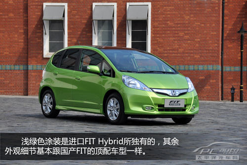

  至于以进口方式引入国内的FIT Hybrid,同样也属于相当高配的型号,假如忽略IMA混合动力系统的话,总体配置跟国产顶配的指导价为11.98万元的全景天窗型号一模一样。所以基本可以预期FIT Hybrid的价格不会亲民。

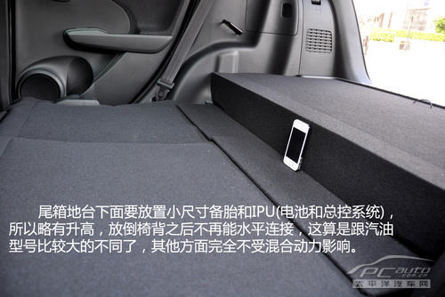

  难以置信的空间利用率一直是FIT的重要卖点,就算加入IMA混合动力系统之后也没有带来太大的影响。尾箱原本放备胎的空间现在用来放置蓄电池和控制系统,汽油版飞度的全尺寸备胎改为135宽度的小尺寸轮胎,最终的变化就是尾箱地台大概比汽油型号高出二十厘米左右,不能再跟放倒的椅背水平对接。唯一的影响就此而已,FIT Hybrid仍然拥有极高的空间实用性。

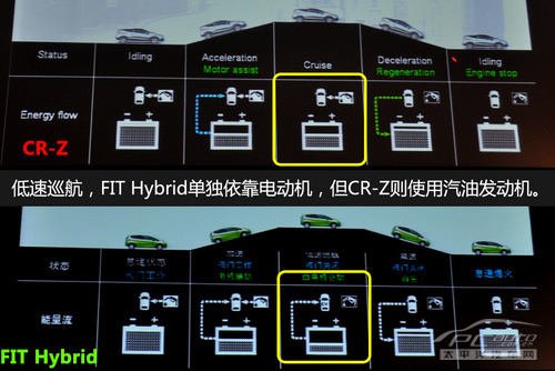

  前文也提及到,CR-Z在40km/h左右的低速巡航状态时,由汽油发动机单独提供动力,但FIT Hybrid则是由电动机单独驱动的。原因是CR-Z的1.5L i-VTEC发动机熄火空转运行时摩擦阻力会比FIT Hybrid的1.3L引擎稍大一点,电动机的负荷会稍大一点,而且CR-Z的产品定位需要更好的动力响应,所以综合来说单独使用汽油发动机会更加适合。

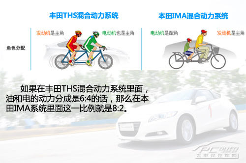

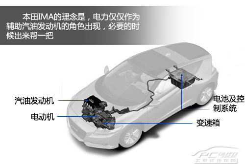

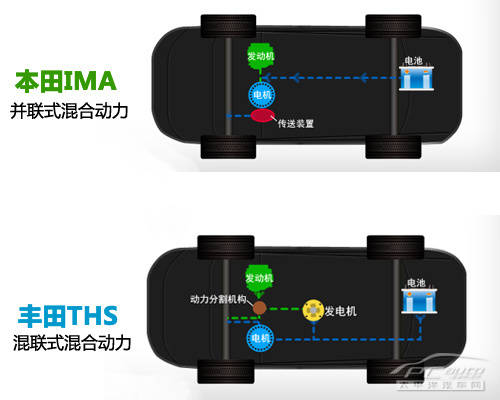

  不妨直白一点,如果在丰田THS混合动力系统里面,油和电的动力分成是6:4的话,那么在本田IMA系统里面这一比例就是8:2,这也是为什么前者被称为“强混”而后者则被称为“轻混”或者“弱混”的原因。
CR-Z
  丰田期望达到的效果是,汽油动力和电力各自都能够独当一面,可以单独依靠电动机起步或者低速巡航。而本田的理念是,电力仅仅作为辅助汽油发动机的角色出现,必要的时候出来帮一把,达至整体动力水平不变的前提下可以使用排量更小的汽油发动机,同时借助能量回收和自动启停等手段来提高燃油的利用率。
CR-Z
  一个很强烈的对比,丰田第三代普锐斯Hybrid的电动机能够输出60kW最大功率和207Nm最大扭矩,足够让车辆起步和低速运行了。而本田旗下多款Hybrid车型都使用的MF6电动机,只能给出10kW和78Nm,明显不足够支持车辆起步。
CR-Z

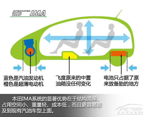

  虽然相比起来本田IMA“混”得不够彻底,但它的显著优势在于结构简单、占用空间小、重量轻、成本低,而且更容易普及到现有汽油车型上面。在美国市场,普锐斯Hybrid的价格区间是24,000-29,805美元,而本田Insight则是18,500-23,690美元。
FIT
● 结构和工作方式的特别之处
  IMA混合动力系统的结构有多简单?恐怕就算是普通汽油飞度的车主都未必能够一眼看出FIT Hybrid的发动机舱有何异样。超薄设计的电动机安放在汽油发动机和变速箱之间,既输出动力又同时担当发电机的角色,厚度大概就跟一个电视遥控器参不多,然后通过橙色的高压线路跟车尾箱的电池与动力控制单元(IPU)连接起来。IPU的体积很紧凑,只占据了原本尾箱放置备胎的位置而已。
FIT HYBRID
  没错,就仅此而已,但如果要实现丰田的“强混”效果,则需要一个专门的发电机、一个动力输出很不错的电动机、一个动力分割机构(这个很关键),以及蓄电池和控制单元。这里说的动力分割机构不是变速箱,而是类似于四驱车分动箱的东西,可以把一部分引擎的动力分配给发电机发电去了。

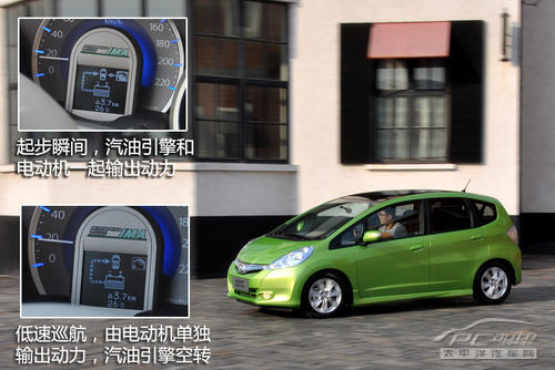

  怠速状态汽油发动机一直运转着,踩下油门起步,电动机也一并运转,与汽油发动机一起出力驱动车辆。到了大约40km/h左右,如果车子处于巡航状态的话,FIT Hybrid会由电动机单独驱动,发动机不再燃烧汽油而是关闭气门保持空转。不过CR-Z这时候仍然会单独由汽油发动机供给动力。
CR-Z
  然后假如需要急加速的话,电动机会再次被激活,与汽油发动机共同出力。到了松开油门或者踩刹车减速的时候,汽油发动机会熄火,电动机会回收制动能量给后备箱的电池充电。
