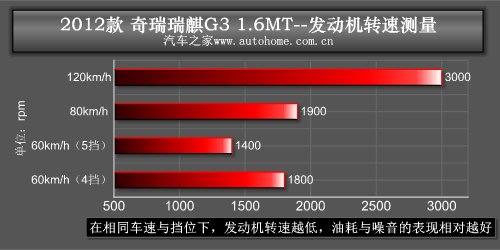

当然,有利也有弊。最大扭矩向前提前也意味着峰值衰减较早,即中、后段加速能力偏弱,实际是否如此呢?实际的确如此!从4500转往后动力输出开始明显减弱,之前迅猛的加速转为只有发动机声在声嘶力竭地干吼,而车速则上攻无力,这就是低转速发动机的特点。不过,该车的五速手动变速箱能够将转速尽量压低,时速80公里时转速只有1900转;而120公里也刚刚3000转,所以可以通过及时升挡来换取更多动能,弱化这种现象。

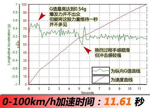

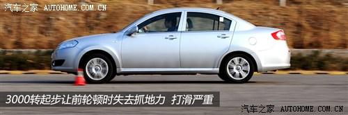

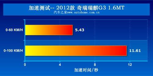

前面一直在说这车的动力不错,其加速表现如何我们接着往下看。由于该车属于低转速发动机,使用3000转起步即能尽量逼近扭矩峰值又不会让过度的打滑浪费时间。
瑞麒 奇瑞汽车 瑞麒g3 2012款 1.6l 手动豪华型
老平台/新惊喜!测试体验瑞麒G3 1.6MT 汽车之家
起步瞬间的加速G值一度冲到了0.54g,这样的爆发力其实并不出众,但是能将这股力量维持近一秒可实在同级别中实属少见,奇瑞这台第二代ACTECO发动机确实有它可圈可点之处。整个一挡的加速都十分强劲,一挡换二挡的过程还算顺滑,但冲击感较强。上了二挡之后加速力度则明显减弱,最终成绩为11.61秒,这可比同平台的奇瑞E5 1.5MT足足快出近四秒。
拿这个成绩去和同级别一些对手车型相比,优势就体现得很明显了。虽然瑞麒G3完全不是台运动型轿车,可能你买它也不是冲着这加速去,但不可否认,出色的动力表现必然会对日常用车产生积极的影响,况且,谁又会和动力有仇呢?

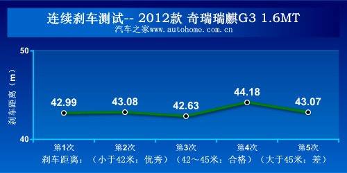

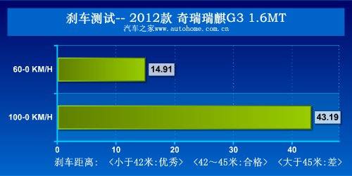

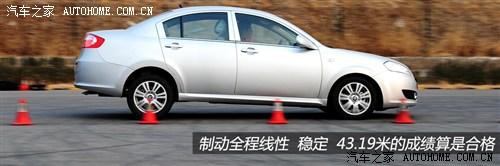

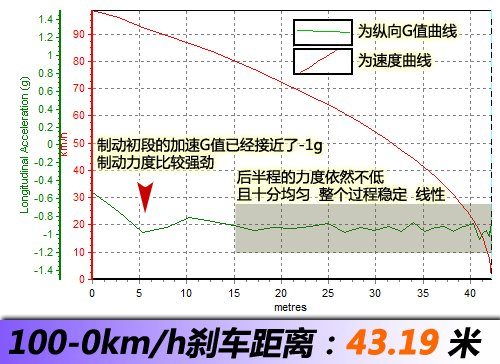

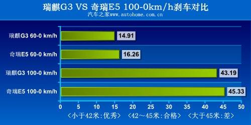

虽然同是一套底盘,轮胎尺寸也同为195/55R15,但装备玲珑轮胎的奇瑞E5制动距离超出了45米,成绩很不乐观;而这台瑞麒G3的成绩却好很多,为43.19米,算合格。
经过查询我发现,玲珑的195/55R15轮胎售价280元;而相同尺寸的佳通为360元,相差80元。这几十块钱看上去不多但实际上却占了总价的22%,一分钱一分货,俩者的性能应该会有一定的分别。
跟制动性能有关的其实不止轮胎这一个因素,与车重、刹车盘直径、温度、车况等等都有关系,我只是例举其中一个因素分析而已。

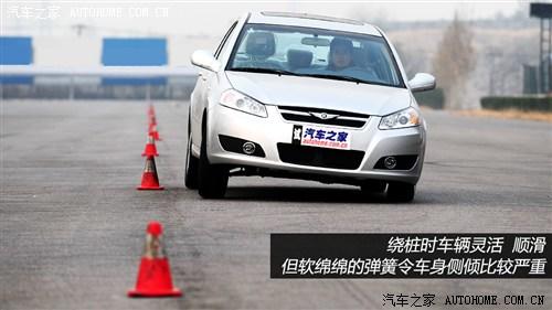

在绕桩测试中,该车顺滑方向盘以及指向性较高的转向系统让这台小车十分灵活且容易驾驭。但是,悬挂偏软的问题则再一次显现了出来,侧倾较大,使得车身的横向摆动幅度也比较大,其稳定性受到一些影响。

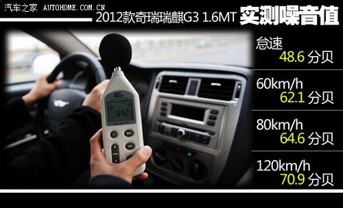

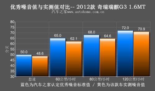

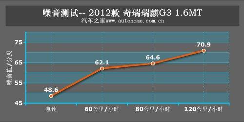

受车身设计、制造工艺、用料等多方面影响,自主品牌车型的噪音控制一直都不是强项,但瑞麒G3绝对是个例外。当你坐进这台车,关上车门那一刻,你会感觉到户外的噪音被突然隔绝,在此之后,不论是怠速还是高速行驶,车内都十分安静。从实测数值能看出在几个速度测试点上,该车的室内噪音值都低于标准值,成绩优秀,同级很难有对手与之相抗衡。
车内比较安静的原因并不是该车的转速调的比别人低,我们从60、80以及120km/h这个时速点的转速也可以看出它与其他车型并无异,但当你打开发动机盖会发现这台小车却装了张面积很大的隔热棉,几乎覆盖了整个发动机盖内侧。当然,仅凭这区区一点绝不能让它噪音表现如此优秀,所以,我认为这样用料扎实的设计在该车上应该还会有不少。

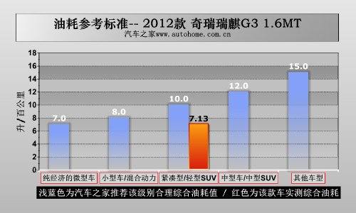

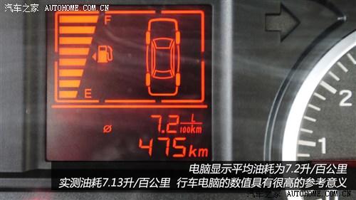

我选取了北京北四环、东北三环、东北二环以及机场高速和京承高速等路段来进行油耗测试,测试时间包括了下午、晚高峰、早高峰以及上午,其中时速低于10km/h的严重拥堵路段占总里程的10%;时速低于40km/h的,测试车为只行驶了10公里的新车,未出磨合期。测试时行驶总里程为129.1公里,总共消耗93号燃油9.2升。经计算,该车的实测油耗为7.13升,在同级别中算是比较低的,如果您不经常激烈驾驶,油耗应该和实测油耗相差不大。
值得一提的是,该车的平均油耗数值显示为百公里7.2升,这个数字与实测数值十分接近,也就是说,行车电脑给出的参考数值具有很高的参考价值。
