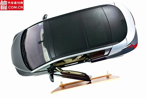

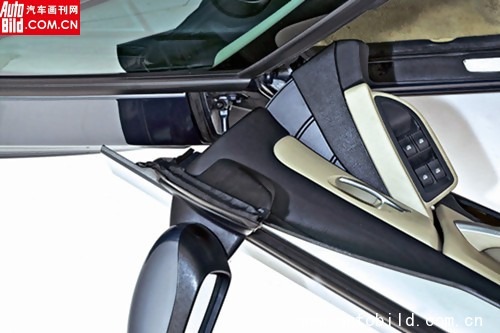

奔驰SLS AMG 奔驰SLS的鸥翼车门挥动到座椅的位置
12款车型车门设计大比拼
驾驶者如果把车停放在距离障碍物32cm 内的范围,将无法进出车子
因为刺激的驾驶体验和独特的鸥翼门设计,奔驰SLS 独具吸引力。它这门的独特弧度设计在路上所向披靡,但它在地下车库测试中非但不能给它增色,反而还成了一个不折不扣的劣势。1.17米长的鸥翼型车门打开时要向上挥动,并且车门侧面超出车身32cm。如果邻车正巧是兰博基尼或者是杜卡迪Monster,车门可以顺利的滑至上面,否则则有可能得把反光镜碰碎。它身上存在更大的问题是过深的座椅位置(至少在40cm 以上),以及约1.5 米的门——对于身材矮小的人来说根本无法顺利进入。
虽然这种鸥翼车门的设计也有以上提到的劣势,但是如果这款车没有这个独特的车门设计,该款车型也不会具有那么强大的吸引力
12款车型车门设计大比拼
结论:如果两侧和车顶空间足够,鸥翼车门还是不错的,乘坐者能顺利进入SLS。不管怎么说车门外观看起来也相当新鲜刺激。

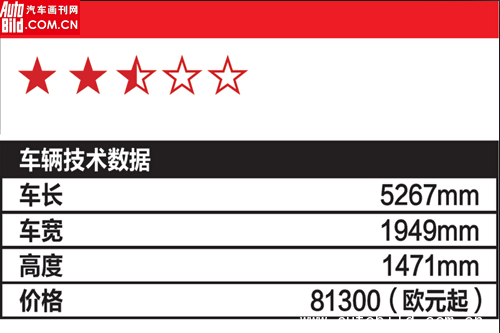

奥迪A8加长版 加长版奥迪在停车场如同掉入陷阱
12款车型车门设计大比拼
舒适:座椅高度57cm,门槛21cm,内高17cm
那天从机场乘坐这款奥迪A8 加长版,对我们来说简直如同梦境一般。车门打开时,我们上下车的动作也都十分礼貌。如果我们就这样坐着驶入泊车位,可能就只有直直地坐在车里的份了。不仅因为该车有1.95m 宽,正门长度也有1.21 米,比标准版A8 长了13cm,乘客在普通停车位根本无法出来。该款车门也相当的厚,如果停在标准车位根本没有足够的空隙供让乘客把脚从狭长的缝隙中伸到外面来。我们测量了一下,这个狭窄的空隙有18cm,想要顺利从这里出来的乘客必须有足够苗条的身体和超级灵活的动作。高门槛的设计也不能缓解存在的这个问题。
在驾驶时几乎没有人会考虑到,这辆A8 L 泊车时竟需要5.27m 长度
12款车型车门设计大比拼
结论:因为它自身的超高威望,奥迪加长版从来都要求特别预定XL 号大型停车位。否则的话就只好面临豪车被刮伤的危险了。

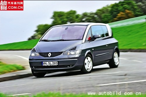

雷诺先锋时刻 第二个铰链使它更完善
12款车型车门设计大比拼
从图中可以看出,除了与车身的联接外,还有一个铰链插在车门处
创作者,高卢人。2001 年至2003 年间,法国人向我们销售这款厢式轿车。它的特色除了它是个货车与轿车这个经典的结合外,有趣的车门设计也给了我们一个惊喜。两个创纪录的1.44m 长的车门打开时通过两个铰链共同作用。这个门的双联接结构使它可以在停在其它车的旁边的情况下也可轻松开走。车门可以打开的角度很小,好在无门框的设计以及多出的一个铰链可以让车门在打开时向车头方向移动。
雷诺带给乘坐者的空间感受如同宽敞的厢式货车,还包括舒适的座椅高度
12款车型车门设计大比拼
结论:车门双铰链的设计增加了成本,但却没有带来更多的乐趣。可是在停车时,它的作用可以显现出来。如果没有了这个妙处,雷诺Avantime 的设计则是个失败的结构。
