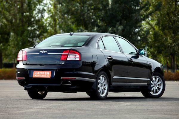

  来到车尾,G6的尾部给人一种很敦实的感觉。尾部中间和下部的镀铬装饰与车头起到了很好的呼应作用,尾部矩形镀铬的装饰尾吼也为其尾部增色不少。

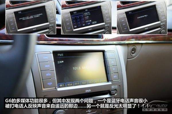

  G6的多媒体配置非常齐全,其中位于中部的大尺寸DVD播放器还带有音响控制、导航、蓝牙和倒车影像等功能,相当实用。不过其中有两个问题,一个是前排液晶屏的反光很明显,只要阳光好点就会有强烈的反光,另一个就是蓝牙电话,就是跟人打电话,普遍反映声音太小。我还特意找了下麦克风位置,主驾、副驾、中控和遮阳板都没发现麦克风的踪影。

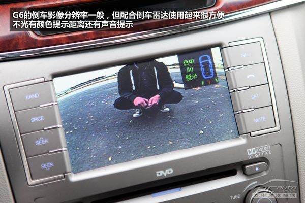

  G6的倒车影响很好用,虽然分辨率一般,与主流合资品牌还有一定差距,但配合倒车雷达使用安全性很高,不光提供图像显示,还提供声音提示。

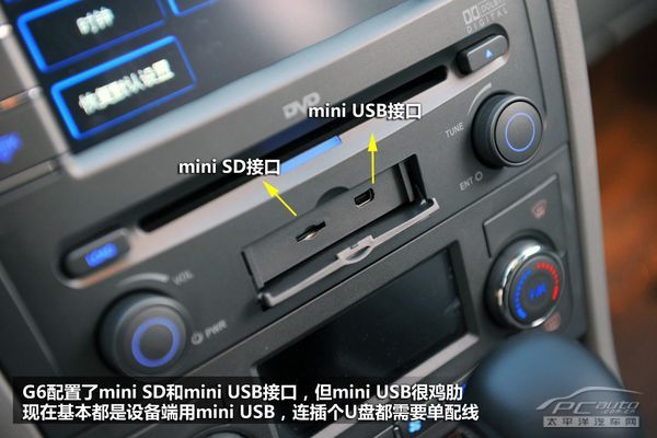

  G6在拓展方面加入了mini SD接口和mini USB接口,但在实际使用中觉得很不便,因为一般都是在设备端提供mini USB接口,市面上很少能看到两头都是mini USB的接口线,并且想接个U盘听歌都需要再找个连接线,所以这个mini USB使用起来不是很方便。

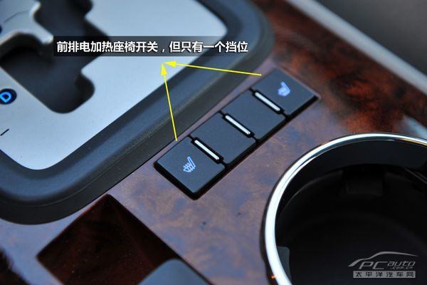

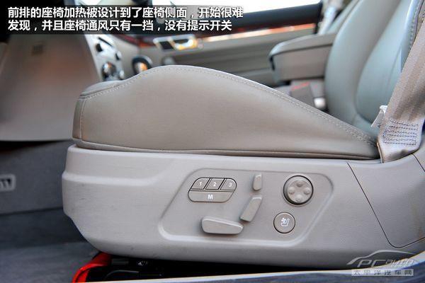

  G6的前排座椅提供了座椅加热和通风功能,但都只有一挡,不能根据冷热多挡位调节,座椅通风功能在座椅侧面,很难发现。

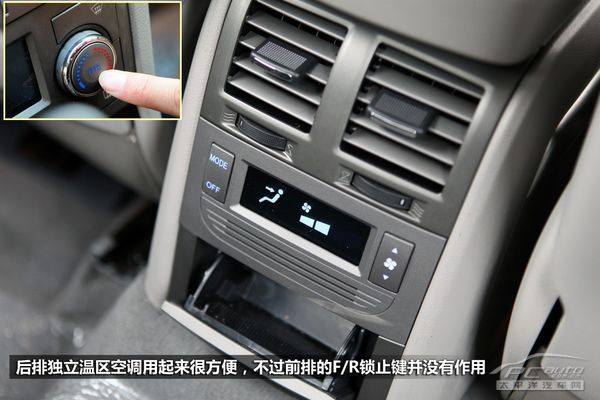

  作为定位商务的中级车,后排功能一定不能忽略,G6后排提供了独立温区空调,使用起来很方便。但后排空调只能独立控制关,并不能自己单独开,需要前排打开空调才能使用,前排的F/R(后排空调)锁止键对后排也没有作用。

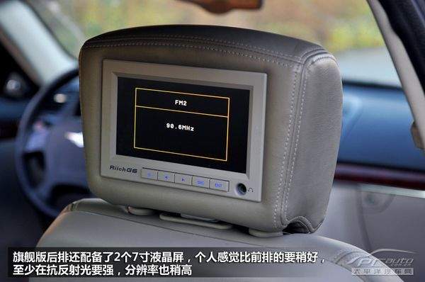

后排液晶屏

  G6的前后排座椅均采用真皮包裹,座椅很宽大,支撑性不错,包裹性一般,整体感觉稍硬。座椅调节选项也很全,座椅记忆、腰部四向支撑,再加上座椅加热和通风功能,使得G6的舒适性大大提高。但座椅通风功能在座椅侧面,很难发现是开还是关且没有提示。

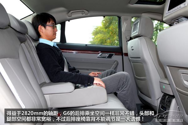

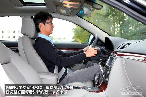

  G6的乘坐空间相当宽敞,模特身高1.75米,在调整好座椅后,前排头部约有一拳余量;在保证前排座椅不变的情况下,后排头部空间、腿部空间也都非常宽裕,不过后排座椅靠背不能调节是一大遗憾!

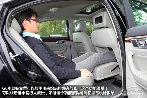

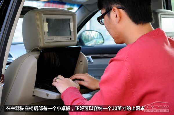

  作为商务定位的中级车,G6的后排功能相当出色。后排乘客可以随意调节副驾座椅位置,并且可以把副驾的靠背放平,用来给后排乘客放脚,这个设计很新颖。在主驾座椅后方,G6还提供了一个小桌板,大小正好可以容纳一个10寸的上网本。

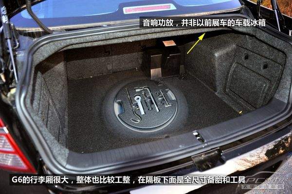

  G6的行李厢空间也非常大,达到了400L,整体比较功能,没有太多的浪费。全尺寸备胎和工具被隐藏在隔板下面,行李厢唯一一个突出物是音响功放,并非以前展车的车载冰箱。

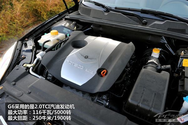

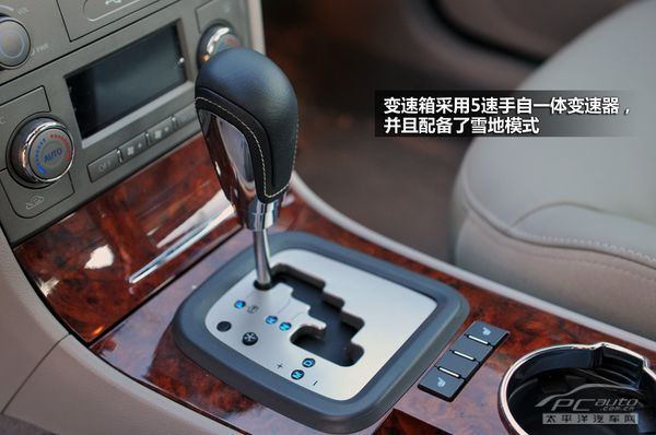

  G6搭载奇瑞自主研发的2.0TCI全铝涡轮增压发动机。这款2.0L TCI发动机最早被配备在瑞麒G5上,经过重新调校后又开始为瑞麒G6“效力”,最大功率为116kW/5000rpm,最大扭矩为250Nm/1900rpm。与2.0T发动机想匹配是5速一体变速箱,带有雪地模式。这款变速箱最大的特点就是平顺性极好。

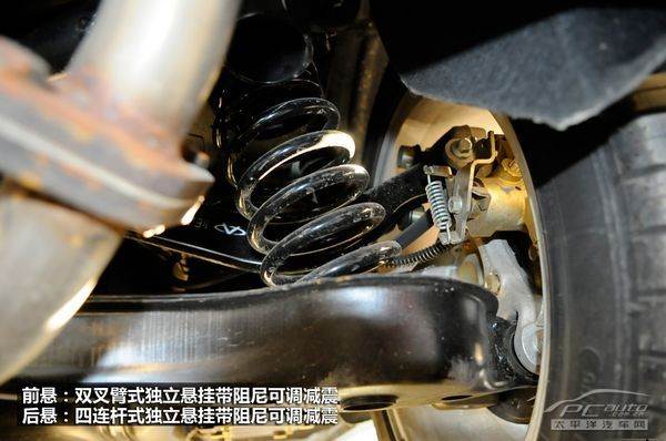

  G6的一大卖点就在这套底盘和悬架上,前双叉臂式独立悬挂带阻尼可调减震器以及后四连杆式独立悬挂带阻尼可调减震器的组合一般只有在豪华高端车品牌上才会用到,而20万的瑞麒G6却都拥有了。

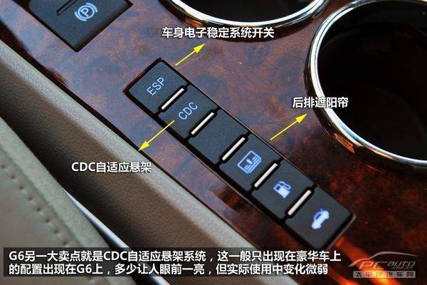

  配合这套悬架的CDC自适应可调悬架系统,分为舒适模式、普通模式以及运动模式。不过在实际使用中感觉非常微弱,让我多少有些失望。在舒适模式和运动模式变换中只能稍许感觉悬架软硬的差异,并且很不明显,油门和刹车没有任何差异。

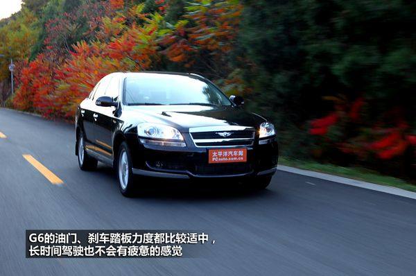

  G6的油门、刹车踏板力度都比较适中,长时间驾驶也不会疲惫。悬架设定偏舒适,即使在CDC中调到运动模式,急速过弯中车身侧倾也非常明显,在颠簸路面就凸显了它的优势,它能过滤掉大部分颠簸,让车身保持一个很平稳的状态。

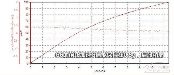

加速测试:0-100公里/小时 加速时间 11.3秒
穿“A货”的绅士 测试瑞麒G6 2.0T旗舰型

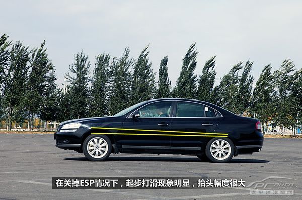

  经测试后,G6 2.0T 0-100km/h的破百时间为11.3秒,最大G值为0.5g,对于一款重量将近1.8吨的车来说这样的加速成绩已经很不错了。从图中我们可以看到G6的换挡间隙小,几乎都难以察觉。在关闭ESP后允许弹射起步,加速时一挡扭矩非常大,最大G值就出现在此时,这时轮胎的打滑空转就非常明显,无谓的损失了扭矩和时间,所以把握好起步转速就非常重要。

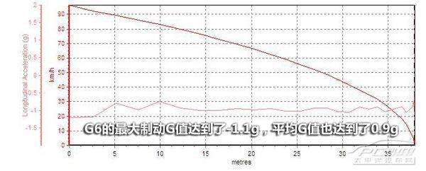

  G6的前段刹车感觉很强,力道十足,ABS介入的比较及时,从制动图中可以看出G6的G值平均在-0.9g左右,40.3米的最终制动距离也很不错,G6的后段刹车比较柔和,点头现象并不太明显。

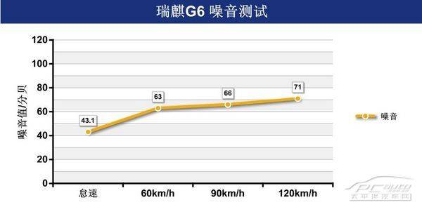

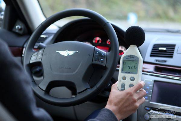

  G6的2.0T发动机噪音很大,噪音没有跑车那么低沉,也不像自然吸气机器那么高亢,正好在中间噪音附近。怠速时,G6的噪音为43.1分贝,60公里/小时的噪音为63分贝,90公里/小时时噪音为66分贝,当120公里/小时时噪音为71分贝。在噪音测试时,我们都是提前加速超过要测时速收油测的,如果给油时候测数值会更大。

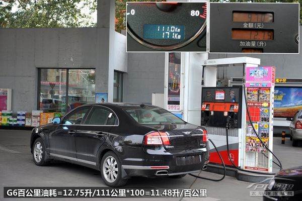

  我们这次G6的油耗测试基本都在北京5环以内的城市道路,包括2、3、4环的拥堵环路和城市道路,基本都是拥堵路况。一共行驶了111公里,消耗了12.75升汽油,平均承载2-3人,平均油耗在11.48升/百公里,这样的成绩我个人觉得还是不错的。
