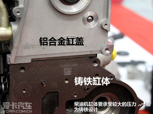

此次我们拆解的对象为代号OED483Q的2.0T柴油发动机,这台发动机目前已经在华泰宝利格和B11上搭载使用。其主要竞争对手为长城的2.0T绿静柴油动力。

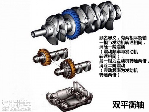

传统柴油机给人们的印象中,除了冒黑烟和噪音大以外,还有一点是震动大。当活塞每上下运动一次,将使发动机产生一上一下两次振动,所以发动机的振动频率和发动机的转速有关。其中振动频率和发动机转速相同的叫一阶振动,频率是发动机转速2倍的叫二阶振动,依次类推,还存在三阶、四阶振动。但振动频率越高,振幅就越小,二阶以上可以忽略不计。其一阶振动占整个振动的70%以上,是振动的主要来源。

为了改善了汽车驾驶的平顺性和舒适性。欧意德的柴油发动机引入了双平衡轴,与单平衡轴相比,双平衡轴还可以抑制二阶震动,对震动的抑制作用更好!

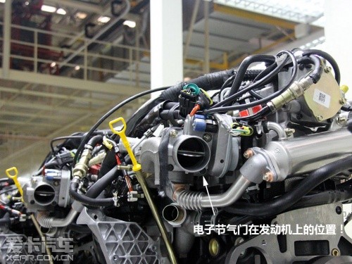

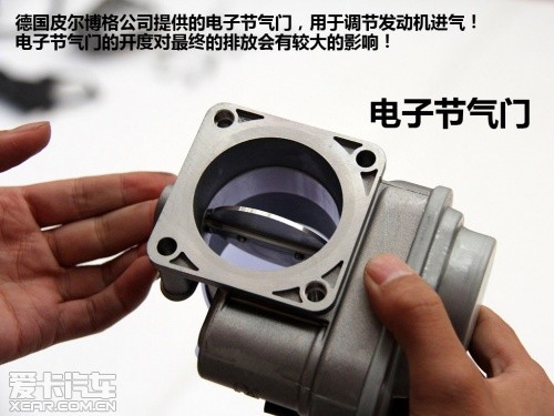

柴油发动机中,电子节气门最大的作用是用来控制排放,如果废气再循环系统达到最大开度也不能满足排放要求,就需要通过控制节气门对进气进行节流以降低氧气进入量,降低气缸温度,使得排放满足需求。

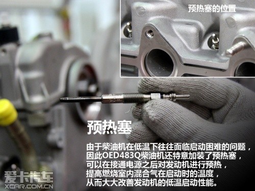

由于柴油机在低温下会有启动困难的问题,这台2.0T柴油还加入了预热塞,可以在接通电源之后对发动机进行预热,一般在发动机冷却水温低于50℃起作用,提高燃烧室内雾化燃油和空气在启动时的温度,从而大大改善发动机的低温启动性能。

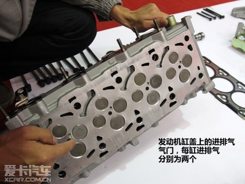

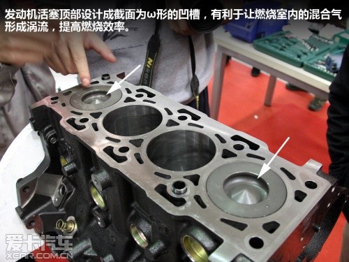

发动机活塞顶部设计成了截面为ω形的凹槽,这种造型可以在进气和压缩行程时起到很好的导流作用,让燃烧室内的混合气形成涡流,从而使燃油更好的和空气混合,提高燃烧效率,而这样的活塞设计在目前主流的柴油机上都在运用。

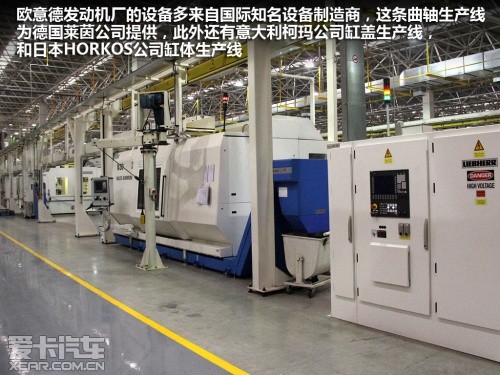

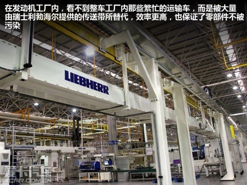

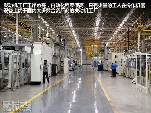

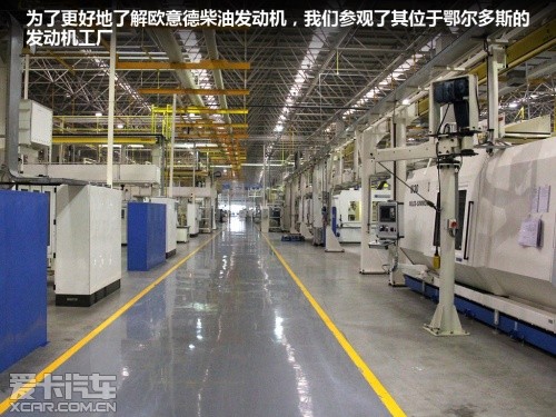

在对欧意德发动机进行拆解后,我们也应邀参观了欧意德位于鄂尔多斯的发动机工厂,编者此前也陆续参观过国内合资品牌和海外的一些发动机工厂,对欧意德工厂的参观并没有抱以太高的期望,而实际的情况却有些出乎意料,这座默默无闻的柴油动力工厂的现代化程度要远高于我们的预期,相比国内合资品牌的发动机工厂也毫不逊色!

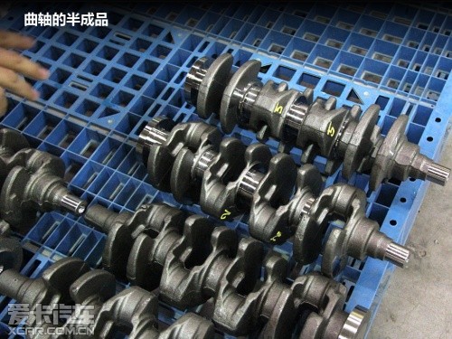

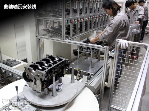

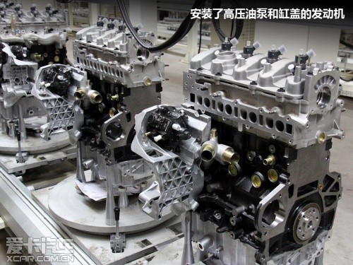

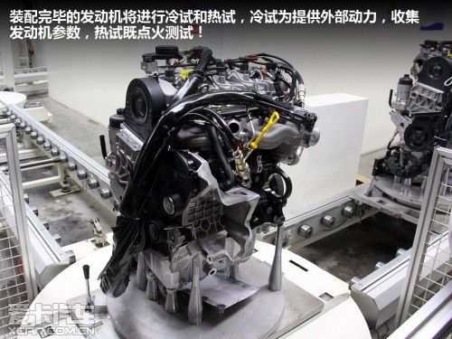

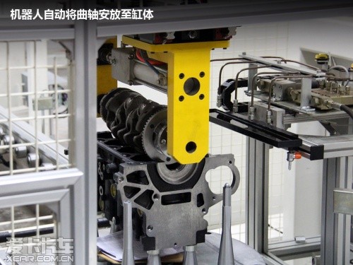

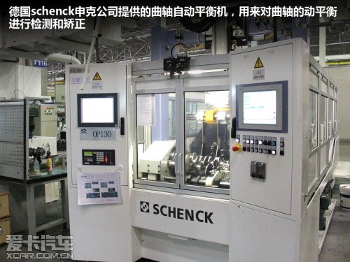

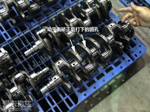

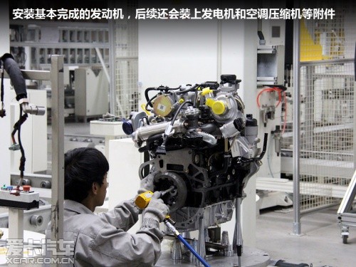

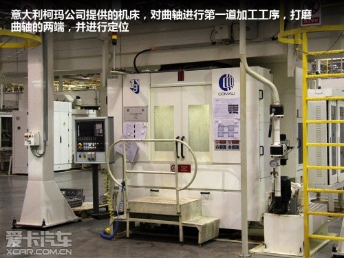

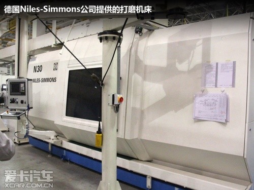

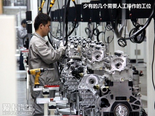

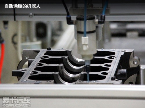

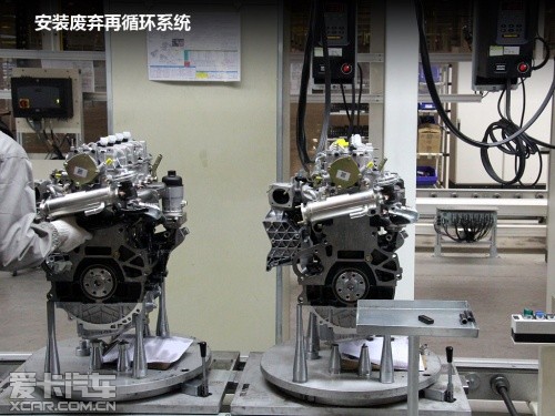

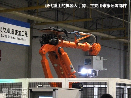

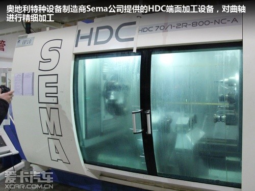

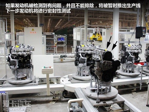

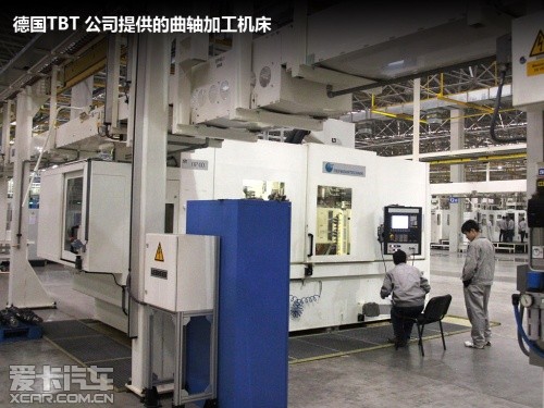

由于时间的原因,我们此次主要参观的是欧意德发动机工厂的曲轴生产线,和2.0T发动机的总装线,曲轴生产线的自动化程度很高,除了操作电脑和检查的工人外,几乎没有手工操作的环节,运输也实现了完全的自动化。相对来说,总装线因为工序较为繁琐,工人比较多,但自动化程度和生产线技术水平都很高,这最最终产品的品质都是最好的保证。
