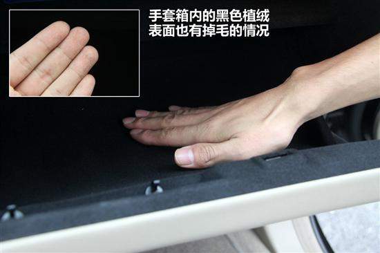

车内储物格布置也比较丰富,由于采用怀挡设计,为中控下方留出了较大的空间,烟灰缸、小储物格、杯架和中央扶手箱依次排列在前排中央。手套箱空间很大,内部采用黑色植绒面料,但是同样有掉毛的情况。四个车门版都有储物槽,但是都比较窄,放不下矿泉水之类的物品。第二排中央出风口下方是一个多用途杯架,设计很精巧。就连第三排也专门安排了杯架,扶手和出风口。

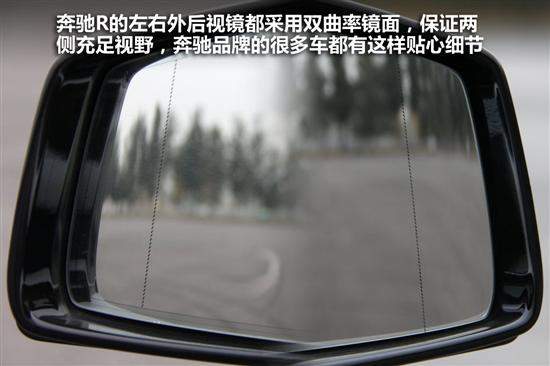

奔驰R级的车身视野测试比较理想。首先它是目前我们所有测试过的车中少见的两侧外后视镜都采用双曲率镜面的车型,加上较宽大的镜面,两侧可视范围非常大。
车头正前方盲区距离为2.73米,较高的车身和较长的发动机舱影响了部分视线。A柱并没有遮挡太多车头侧前方的视野,在车前三米处A柱盲区只有0.99米,不会影响正常驾驶。
左侧外后视镜在车尾处的可视范围为1.84米,这个成绩可以保证绝大部分情况下车辆左侧的盲区内藏不下一辆车,安全性提升不少。右侧后视镜可视范围达到惊人的2.13米,恐怕能超过它的车不会太多,这几乎连人行道也能进入驾驶者的视野。

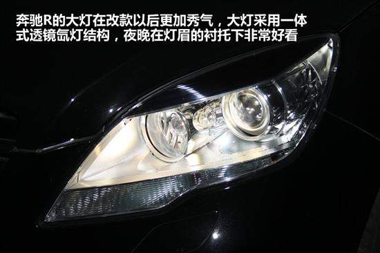

奔驰R的大灯采用远近光一体式透镜氙气大灯,灯光明亮,色温大约在4000k-4500k之间。在夜晚行驶时能保证足够的照射亮度,实际测试的结果也说明了这一点。
近光灯照射距离接近30米,光线呈左低右高均匀分布,充分考虑到夜晚会车情况。远光灯的开启实际上就是去除遮光片以后的效果,通过图片可以看出,除了照射距离理想以外,照射宽度也很不错。

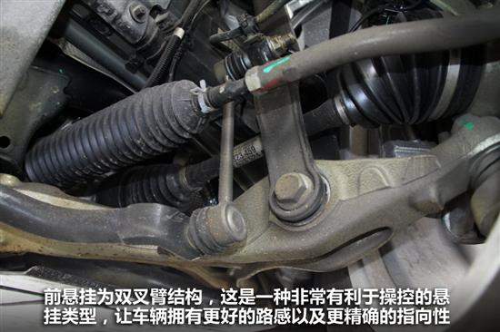

R的前悬挂为双叉臂式,后悬挂为四连杆空气悬挂,在豪华品牌车型中属于比较常见的结构。双叉臂前悬能让车辆拥有更好的路感,更精确的指向性,而后部的空气悬挂则可以极大的提升后排乘客的舒适性。
在实际驾驶时,可以明显感觉奔驰R的方向盘比较重,路面反馈情况还算理想,但是和质量较轻的轿车还有不小差距。虽然空气悬挂的软硬可调,但是即便是在S运动模式下,悬挂在弯道中的表现也不算出彩。庞大的车身尺寸和超过2.2吨的整备质量注定了它不适合运动,但您不能就凭这点否认R级,只是定位不同而已。

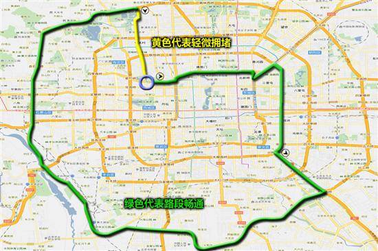

我们所测试的这台奔驰R350 4MATIC整备质量接近2.3吨,加上四驱系统,油耗略高是理所当然的。另外,发动机为普通多点电喷,并非燃油缸内直喷发动机,这也影响了燃油经济性。经过实际测试,我们得到实际油耗为12.4L/100km。略高于官方公布的综合油耗。
此次测试行驶距离107.5km,共消耗97#燃油13.33升。行驶道路大部分比较通畅,只有部分路段车速低于30km/h。所以我们所测得的油耗成绩更接近于理想值,如果路况拥堵,油耗就会直线上升,就目前北京的路况,一箱油80L行驶400多公里也不用太惊讶。从使用上看,R级还是更适合长途高速驾驶。
