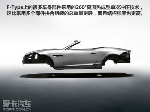

    将单体壳运用于赛车和超跑自然是得益于单体壳的轻质和高强度,为追求性能,车身轻量化和提高抗扭性是工程师们的最主要工作内容。更轻的的质量能缩短刹车距离,能减低弯道惯性,在动力一定的情况下提速也会更快。

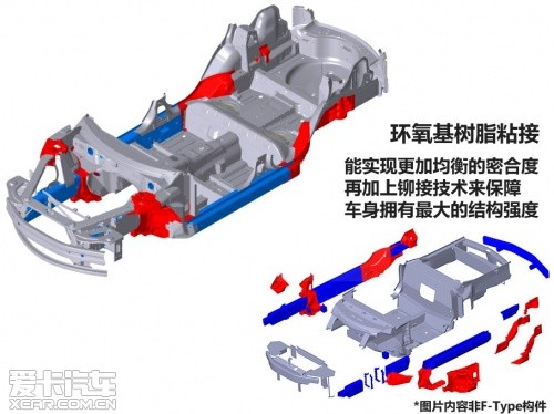

    当然,在F-Type上不还有一项与车身结构相关的“新”技术,那就是金属胶粘工艺,打上引号是因为这是属于捷豹的新技术升级,但这项技术早在1996年莲花Elise诞生时就已经实现量产。不过在经过近20年的发展后是否在耐用和成本控制上都有进一步的提升还有待捷豹方面的确认。无论如何,将这项技术运用在F-Type上意义是非同一般的,这意味着厂家已将追求轻量化和车身刚性放在了首位!
F-Type技术解析
    用胶粘能比铆接更为结实耐用吗?首先,这种环氧基树脂胶水的稳定性和耐久性肯定是靠谱的,因为早在90年代初,这一技术就已出现,同为英国品牌的莲花Elise就运用这一技术,带来的好处是,更为紧密均匀的连接能加大车身刚性,就好像一般民用车上的点焊连接,在经过赛车化改装时会加入更多密集的焊点,以保证各部件的紧密连接来提升车身刚性。
F-Type技术解析
    其次,这种胶粘工艺属于冷处理,相比焊接的热处理方式,更能够保持材料结构强度,换句话说可以尽可能的在保证设计强度的同时降低材料厚度,从而降低总重量。
