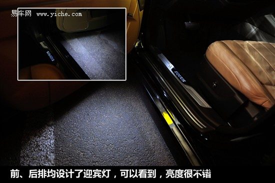

当车辆解锁后,后视镜下部的迎宾灯自动点亮,强度足以方便乘客出入,同时前、后排门内板下部也设有迎宾灯,无论环境亮度如何,凭这几处照明完全可以照亮进出所需范围内的地面。

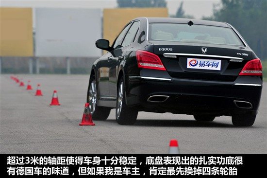

用这一级别的车型做18米蛇形穿桩肯定是疯狂的,但这也是最能考验车辆底盘整体性能的测试。让人意外的是,雅科仕在这个项目的表现完全出乎意料,避震器以及底盘发挥出色,极具韧性的避震器能够最大限度抑制重心偏移带来的侧倾,完整的底盘让我们感觉这就是一个整体,毫无松散感,这种扎实的感觉与德系豪华车并无差异。最终绕桩最大通过速度为61.17km,最大横向加速度为0.877G。
这辆雅科仕已经跑过2万5千公里,在试驾车里应该算是大龄了,不知是不是疏于保养的缘故,有些小问题我们觉得不应该出现。大多数情况下,我们都是在平坦的市区公路行驶,而雅科仕也很善于公路方面的表现,宽大的轮胎让让车内人员感到很平稳。当通过颠簸路面时,避震器反应有些激烈,伴随着某种物体干磨的声音,让车内人员感到很尴尬,我想应该是某个地方缺少润滑了,如果不是这种异响,我想我会给他的底盘打90分。
