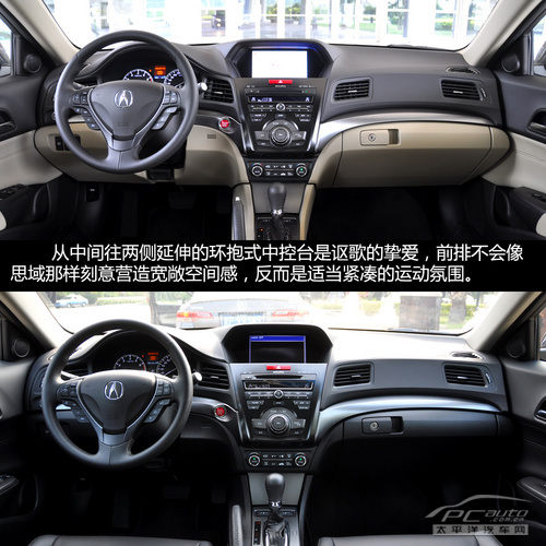

  目前引入国内的讴歌ILX只有一款车型,按配置来看已经是北美市场的顶配了,所以基本能在其他讴歌车型上见到的舒适性装备都能在ILX的车厢内找到。不过就算先撇除配置不谈,最起码ILX的内饰品质跟任何一台比它更贵的讴歌车型都是一模一样的,这包括用料和工艺水准。
ILX
ILX
ILX ILX

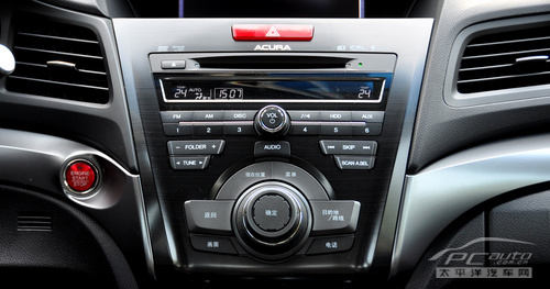

【左侧:音响和蓝牙电话功能 右侧:定速巡航和行车电脑功能】
ILX
  ILX同样标配了带语音功能的硬盘式多媒体导航系统,操作界面跟绝大部分的讴歌和本田车型一致,导航快捷键专为中国市场而汉化。不过熟悉本田和讴歌的读者应该会知道,这套系统并不便宜,最后还是会体现在售价上面的。
ILX

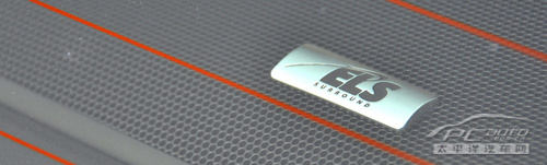

【高级ELS音响系统使用了全车10扬声器的布局】

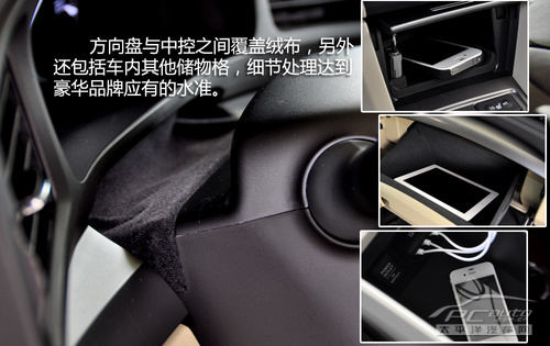

● 细节处理相当考究
ILX
ILX
ILX
ILX
ILX
ILX ILX
【车内提供了USB接口 天窗尺寸和思域差不多】
ILX ILX
【主副遮阳板均带有照明功能 后视镜具备防眩目功能】

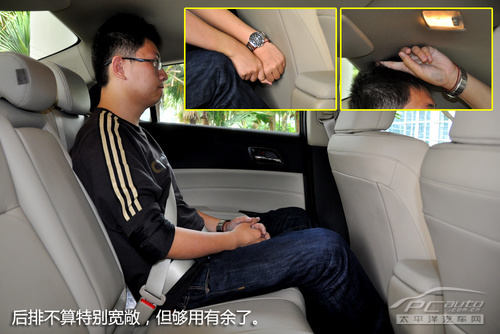

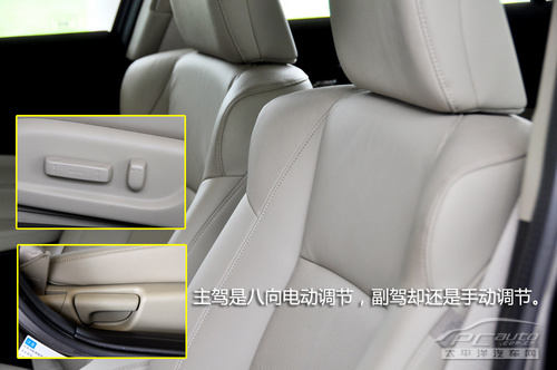

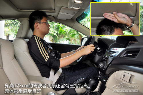

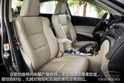

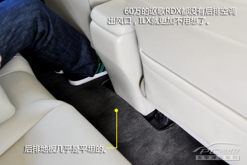

● 乘坐舒适性优良,座椅功不可没
ILX
ILX
ILX
ILX
ILX
ILX
ILX ILX

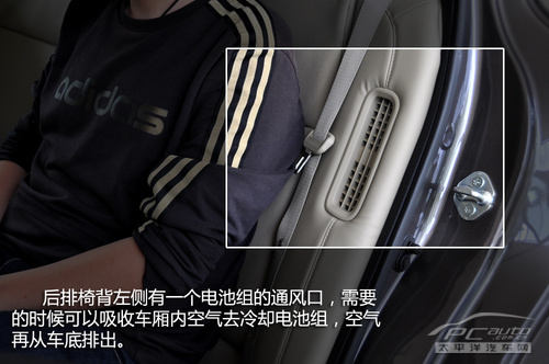

● 锂电池组巧妙安放在后排椅背
ILX
ILX
  毕竟ILX的原型还是一台常规汽油车,所以锂电池放在椅背的第一个好处是不用大幅度改变车身结构,例如无需改动原来的尾箱冲压件,也不用占据多连杆悬挂的空间;第二个好处是不会明显削减尾箱载物空间;第三个好处是发生追尾意外时电池组被破坏的几率更低,因为后排椅背在碰撞时还是可以移动的,而假如电池组固定在底盘下部的话就没办法缓冲了。

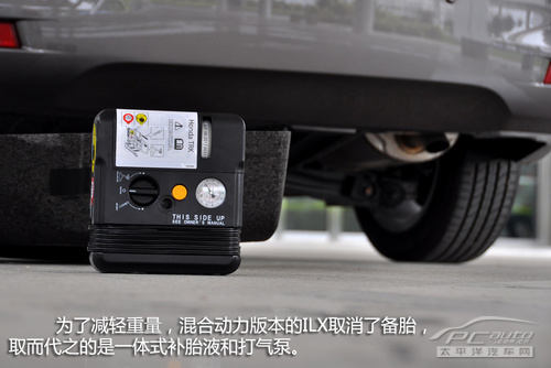

  加入电池组之后,为了减轻尾部车重,讴歌ILX采用一套补胎液和打气泵来代替备胎。但其实局限性挺大的,扎钉子能用得上,但如果胎壁刮碰受损的话,那还是只能打电话找救援了。

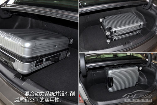

另外因为电池组放在后排椅背,所以没有侵占尾箱置物空间。
