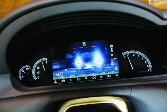

我们对奔驰充满了期待。首先,它的系统有着最长的名字:夜视辅助系统配备聚光灯功能。对我们来说,这暗示着它其实内置了两套系统。
不过,名副其实地,作为CL550价值3490美元的高级配件的一部分,奔驰的夜视系统确实比宝马和奥迪要细致很多。它是唯一的主动探测系统(雷克 萨斯也用了一套主动系统)。也就是说,它主动发射出近红外射线,通过安装在挡风玻璃位置的摄像头来捕捉反射光线。其原理类似于车头灯,因此画面比起被动式 热成像明亮鲜活得多。看它的画面更像是在看一场黑白电影,而不是在黑屋子里搞科学实验。

奔驰的夜视系统是唯一采用主动探测式的。也就是说,
奔驰的夜视系统显示屏是镶嵌于仪表盘之中的,
尺寸很大,在开启时它将替换原有的数码速度指针显示

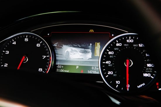

奥迪的获胜让我们很惊讶。奔驰的系统有闪灯、有近红外线主动探测,还有个够长的好名字。但是奥迪的胜出在于它比奔驰和宝马更早更、清晰地辨认出了行人,这是夜视系统存在的根本意义。
500英尺(152.4米)开外时,Zeb就像根德国白肉肠一样出现了,我们可能还看不清他,但却很肯定他不是棵树。大约300英尺(91.4米)时,奥迪的行人辨识系统给它套上了一个黄色的框,在靠得很近时这个框还会变成红色。
就像我们之前发现的,夜视系统甚至可以取代传统的玻璃+眼睛组合。A8L在接近测试中以3英尺(0.91米)的距离夺得第二,并顺利完成道路测试, 当然这也可能是因为运气好。就目前的技术而言,夜视系统还像是一种小把戏,一套额外的视觉信息系统在夜间行驶中并不是好事,尤其是当画面和驾驶员视线方向 不一致时,它会显著降低,而不是提高驾驶员的注意力。

奥迪的获胜让我们很惊讶。奔驰的系统有闪灯、有近红外线主动探测。
但是奥迪的胜出在于它比奔驰和宝马更早更清晰地辨认出了行人,这是夜视系统存在的根本意义
从奥迪夜视系统的显示屏幕上能够清晰地辨别出奔驰CL550发热量最大的地方在哪里
