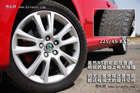

另外我们还比较了一下RS和普通明锐的离地高度和排气的噪音,看看它是不是足够运动。最后的结果是,RS的车身高度与普通明锐完全相同,只是换了更宽的轮胎,这让我觉得有些遗憾,要是再低一些肯定就好看多了。而对于排气,RS的排气声音确实要比普通明锐大一些,而在安静的时候还能在升挡的时候听到排气备压,但这个声音很小,在市区里基本听不见,我个人认为既然主打运动,那不如把这些能明显增加车辆运动特性的特征再处理的明显一点。

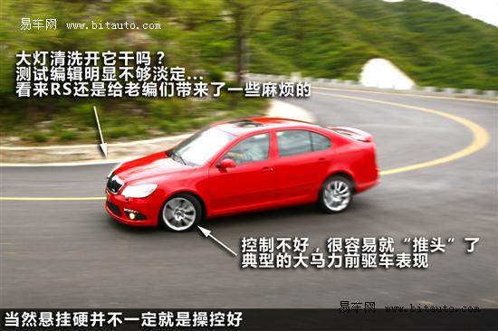

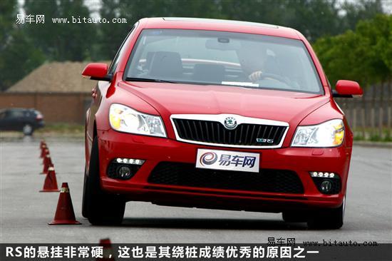

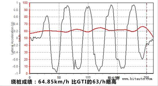

明锐RS的绕桩成绩为64.85KM /h,成绩比GTI略高,而这还是在试驾车的轮胎磨损情况十分严重,也没有配备GTI的XDS差速锁的情况下,也难怪测试编辑对其赞不绝口。但也有编辑对RS的驾驶感觉提出了不同声音,我们还是先来看看这三位编辑对RS操控性的评价吧。
● 测试编辑:阎宇南 驾龄13年 爱车:改装方头捷达

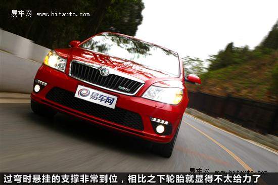

摸着明锐RS的方向盘,我联想到了高尔夫GTI,尽管明锐没有XDS(动态电子差速锁)系统,但是多出来的车尾在一定程度上可以减轻车头负重,使车辆达到配重上的平衡。绕桩过程中,明锐RS刚性出色,推头情况并不明显,无法完全关闭的ESP介入很晚,最终64.85公里的绕桩成绩比GTI略高,同时,乐趣也会更大一些。
● 编辑:张天旭 驾龄5年 爱车:改装206

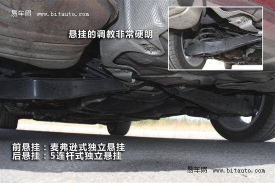

虽然使用了一样的平台和一样的技术,但是斯柯达的车和大众比起来总是会差一些,明锐RS的车身虽然钢性还不错,可开起来总是给人感觉有一些散,不像大众车那样特别厚重。悬挂方面明锐RS使用了和普通版不同的运动化避震器,车开起来感觉比较硬比较颠,但是过弯时的侧倾还是有些大。另外方向盘几乎没有路感,驾驶乐趣不高,这也是大众一直以来的风格。

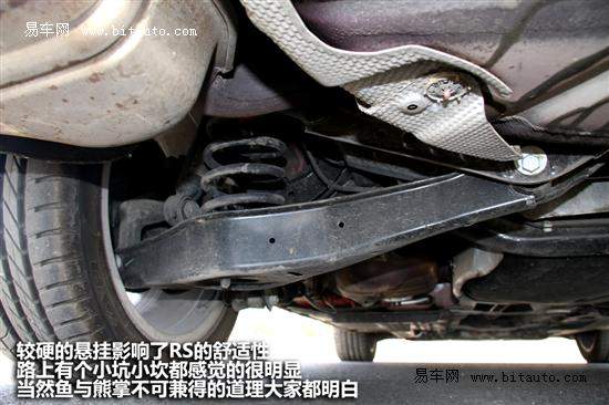

至于我,平时开车都是一到两千转就立刻换挡,崇尚“的哥”驾驶风格的民用车代表,所以在我看来至少明锐RS不能算是舒服。我并不同意之前张姓编辑有关RS路感不强的观点,在我看来只是电子助力影响了方向盘的感觉,其实硬朗的悬挂已经将路面的颠簸非常清晰的反馈到屁股上了,所以对我这种民用车选手来说,开着RS钻胡同其实并不是一段很舒服的经历。当然在山路上的时候我还是相当喜欢RS的悬挂调教的,不过显然鱼与熊掌不能兼得。

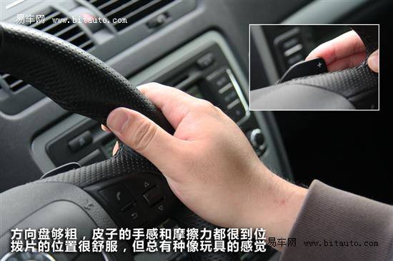

方向盘确实值得一说,主要是手感非常不错。首先方向盘很粗,很适合我这种手大的人,真皮打孔的设计平时摩擦力不错,当然手特别喜欢出汗的朋友还是带手套靠谱些。这个方向盘的握槽位置与GTI十分相似,至少在卖相上来说已经足够运动。但全电子转向助力破坏了应有的路感,这点在操控篇中已有详述。

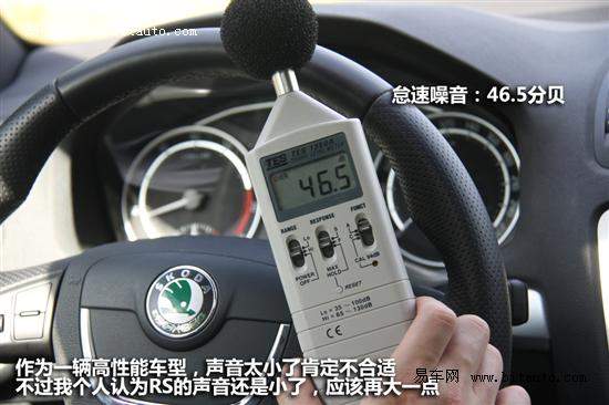

作为一款主打运动的车型,RS在传统的舒适衡量体系中得分并不高。首先的车内的噪音,为了加强车辆的运动性,所以厂家特意加大了RS的排气声音,也没有安装发动机盖隔音板,但这就也让RS的噪音测试成绩并不理想。
明锐RS(分呗) 明锐1.4T(分呗)
怠速 46.5 37.5
40km/h 57.2 56.4
60km/h 62.7 61.7
80km/h 64.4 63.2
100km/h 65.4 65.3
120km/h 68.2 67.3

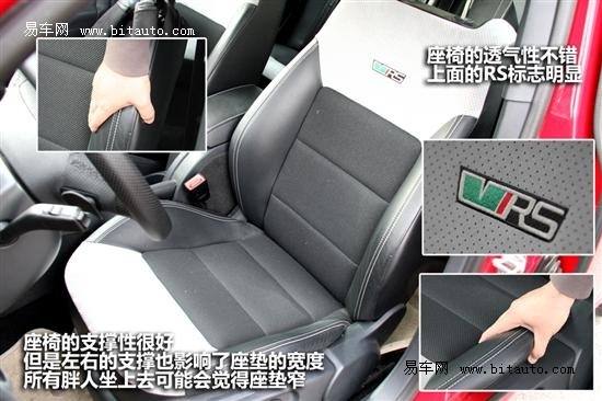

另外为了提升车辆的运动特性,RS选用了支撑性更好的运动座椅,并且增强了悬挂的硬度,而这些调整都与传统的舒适性背道而驰。但显然这些并不能算是缺点,因为在动力和操控两篇中,上述这些改动都是作为优点出现的,所以只能说鱼与熊掌不能兼得,运动性不错的RS在日常家用中的舒适性与普通明锐相比略有降低。
