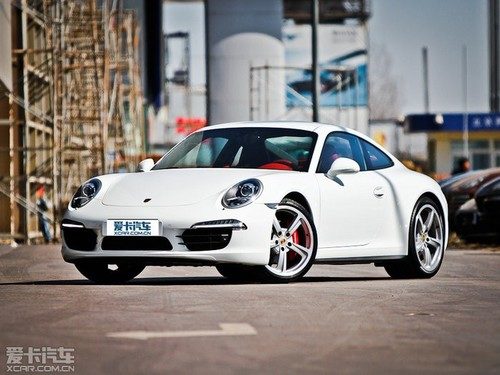

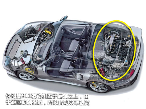

发动机置于后轴之上,采用后轮驱动,这种形式主要作用于大、中型客车,早年间有极少数车型也采用这种结构,比如国人熟悉的菲亚特126P就是后置后驱结构,而著名跑车品牌保时捷产品中的经典车型911也是采用这种驱动形式。
RR结构的代表车型 保时捷911
RR结构的代表车型 保时捷911
后置后驱的典范 保时捷911
发动机置于后轴之上,由于距离驱动轴近,所以传动效率很高
由于重量全部集中于汽车后部,所以车辆重心偏后,后置发动机距驱动轴很近,所以传动效率很高,驱动轮获得的附着力加大,因此在加速时车辆更稳定,不过由于重心偏后的缘故,导致前轮附着力下降,高速转弯时会影响车辆指向性。由于结构限制,所以保时捷将车辆配重的比例设定为40:60,这也是为什么保时捷比较难驾驭的主要原因。
