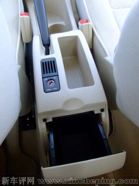

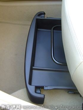

307的储物空间非常多,日常使用十分方便。中控台的杯座较浅,放置高身水瓶的话,行车中会被晃倒,所以只能用来放易拉罐。但这个问题不大,因为四个门壁板的储物格总共可以竖着放下十多瓶水。细节上可以看到标致的心思,手套箱内不仅有一个制冷的“AC”键——可以用作冷藏箱,在翻盖的内侧更设有笔夹和好几个更小的杂物格;乘客席的底下有抽屉(放鞋不够深,放地图不错);中控台后方有锁定乘客安全气囊的钥匙孔等等。唯一欠缺的是一个带盖子的中央手枕,但问题不大。

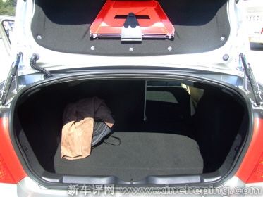

记得两年前我刚收到307的首批介绍资料时,曾被它那620升的超级尾厢容积给惊呆了。后来厂方解释该数字是“水积法”的测量结果,而用世界惯用的“木积法”测量数字应为506升,与三厢飞度的尾厢大小相当。虽有点让人空欢喜,但506升的尾厢容积也是够巨大的了。
更为讨好的是307的尾厢内壁非常平整,凹进去的部位还分隔出小储物格,设计很细心。后座靠背可以4/6分割放倒;尾厢门不仅采用液压支撑,开启角度还达113度,高大的人往尾厢里存放物品时不易碰头。这个法国标致为中国人设计的尾厢,展现出细密的心思,这是德国人欠缺的,日本人虽想得出来,却不会在尾厢内部如此认真。

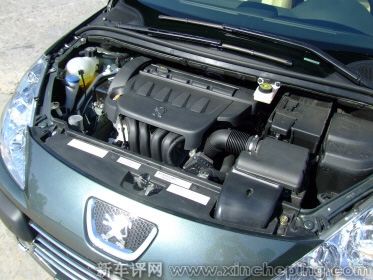

307依然采用原有的1.6L2.0L两台发动机,马力分别为106hp147hp。下面先说1.6L的表现。
这台1.6L发动机,也用于标致206、雪铁龙C2、爱丽舍、毕加索上。但它在307身上的表现,是这几款车中最出色的。3000转以前的动力为日常驾驶而设,不会给你2.0MT那样直接的油门反应,但足够应付日常起步、加速的需要。3000转往上到6000转这一段,则是为喜爱驾驶的人而设,发动机畅顺之余,动力也会线性地增长,而且高转之下油门反应很线性,虽然高转,却不紧绷,换句话说开起来很顺、很舒服。
我个人是非常喜欢这台1.6MT的,这台车的乐趣在于,它的速度不会真的很快,但开起来却很有趣味,具备了一部有驾驶乐趣的车的一切素质——顺滑的中高转动力(其实自己开而不是跟别人比赛的话,高转时的顺滑度比动力来得更重要)、清晰的挡位、做跟趾动作很容易的踏板、准确的转向以及厚实的底盘。在蜿蜒山路上开它,我除了在一些短直路超车时觉得有些勉强外,其它时候都非常享受它的一切。
不过试车之后我也跟同行的其他媒体谈过,有人就表示1.6跑山路还是感觉动力不足,特别是在较低转速下提速时。我分析的原因是,开这辆307 1.6MT跑山路,你必须懂得在适当的时候选择最适当的挡位,最好还会做跟趾动作,那样才能发挥中高转的动力,开起来才有乐趣。开这款车跑山路时,它给你的是一种整体操作上的趣味,而不仅仅是加减速的痛快,而且由于车速不是很快,反而来得安全些。这也是我在山路试车时选择更多时间呆在1.6MT上,而不去开2.0的原因之一。

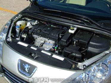

说回2.0AT的驾驶感受,它采用了带CVVT可变进气机构的新款发动机,整个动力水平确实比1.6强不少,山路和高速公路上加速、超车都更加轻松。变速箱除了D挡,还有S挡,配合中高转畅顺有力的发动机,加速和攻弯都令人满意。由于D挡和S挡已经比较顺滑,手动加减挡的必要性反而不是很大。但值得一提的是手动模式的程序也有改良,拉高转速时超过红区(红区6800转),直达7200转的位置才会自动升档,这可以消除过去标致的自动变速箱总是未到红区,就比人手更早地升档、导致往往连升2挡的弊病,是一个非常好的改进。
种种迹象说明,新车评网去年在307车评中提到的关于自动变速箱不足,得到了厂方的重视,并进行了针对性的改进。我们对标致这种做法十分赞赏,也再次印证了新车评网在发现车辆缺点方面的高度准确和可信性。
不管是1.6还是2.0,都有一个共同的大优点,就是发动机隔音降噪做得很好,45千转也不觉得有任何的紧张,这样才能让人放得开地拉高转速,将它的潜能施展出来(感觉不用榨取,而是自然释放的)。
