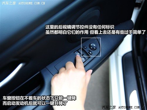

不过通过短时间的体验就能感觉到,M3上的一些细微设计有点令人不太满意,比如后视镜调节控件上没有任何标识,虽然即便如此大多数驾驶者也知道如何使用,但感觉上还是有点过于简单了,而类似的小瑕疵后面我们还将提到。

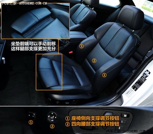

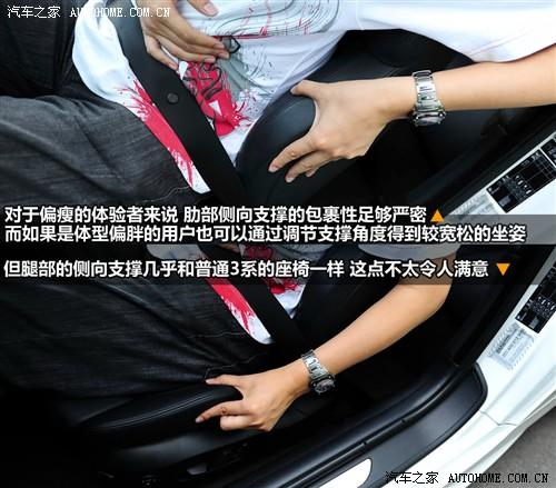

M3的座椅是我们所见过的3系轿车中最好的,以前我们每次提到宝马3系的座椅时无不表露出无奈和遗憾,但这次不会了。这套座椅不但采用细腻精致的真皮包裹,更增加了额外的调节选项。可手动拉出的坐垫前端给予腿部更充分的支撑,而侧向支撑的调节方便了那些体型偏胖的驾驶者。

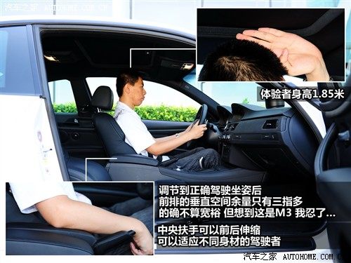

对于我来说,这辆双门Coupe版M3的前排空间并不够宽裕,但无论是手中握着的方向盘还是座椅紧夹身体的包裹性,这些都让人很容易忘记头顶的压抑,坐在这里可是很容易被车内的性能气息冲昏头脑的。

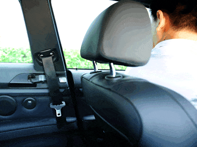

此外值得一提的是M3的自动安全带传送装置,在驾驶者上车后关上车门,这个支架就会自动伸出,将安全带送到驾驶者手边,这是一个很有亲和力的设计。不过有时它也会让人感到无奈,因为有时在驾驶座无人时,关上车门的同时支架还是会自动伸出来,此时给人的感觉就是这玩意有点过于殷勤了。

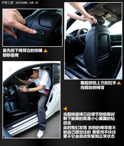

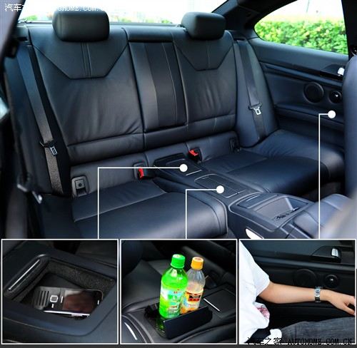

不过要想钻进M3的后排还真要费一番功夫,在前移和向前放倒前排座椅后,需要一边扶着无法自己固定的椅背一边小心不要碰头的钻入车内,姿势不要想着要多优雅,因为那是无济于事的事情。但只要坐进后排就会感觉轻松多了。
汽车之家 进口宝马 进口宝马3系 M3双门轿跑车
汽车之家

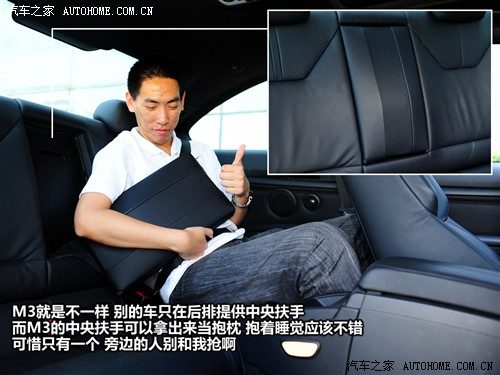

对于一辆只有两个车门的车来说,M3这样的后排空间基本可以满足要求了,膝盖距离前排座椅还有一拳,这和普通3系的表现相差不多。但应Coupe造型的要求,车顶曲线需要为美观考虑,由此带来的1指后排头部空间是意料之中的事情,所以1.8以上的乘客还是尽量避免被塞进后排座椅,紧跑两步去抢方向盘吧。

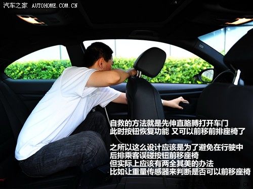

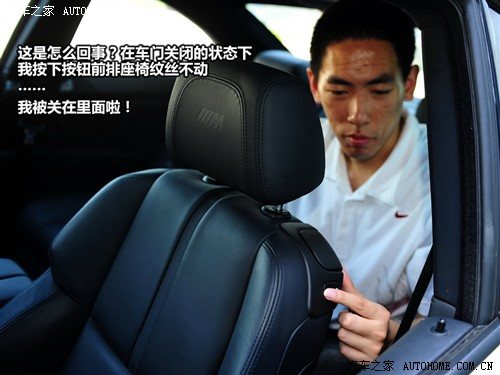

但当我想从后排钻出去的时候,另一个小瑕疵困扰了我。在车门关闭时控制前排座椅的按键失灵了,只有在打开车门后这个按键才恢复了功能。这样的设定目的应该是确保在行车过程中驾驶者的座椅是无法被移动的,这的确提高了安全性。但总让人觉得有点郁闷,车载感应器应该是能判断前排座椅上是否有人啊,不应该仅仅是凭车门状态来决定后排乘客的权限。

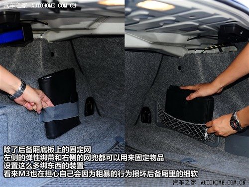

最后我们在M3的后备厢里还发现了一些有意思的东西,为了免于后备厢内物品的滑动而加装的这些固定装置一般多出现在越野车或SUV上。看得出设计者的顾虑,应该是想到M3这种近似跑车的轿车会时常有急加速或急刹车这些激进操控行为,后备厢内的物品要想不被甩坏只能用这些装置固定起来了。

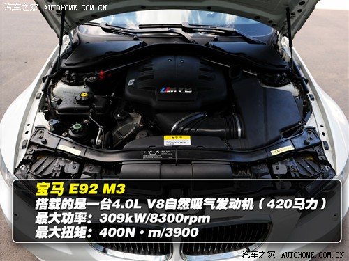

为了说明一代更比一代强的道理,宝马这次为E92 M3装上了V8发动机(420马力)!排量达到了4.0L,最大功率309kW/8300rpm;最大扭矩400N·m/3900rpm,相比之前E46身上的那台343马力直列6缸发动机来说已经有彻底进化!别看新发动机多了两个气缸,但重量方面却比后者轻出15kg,这全由宝马的轻量化设计所缔造!源于高性能车的独立式节气门技术也被应用,该设计可以对发动机的响应速度进一步优化!另外,理想的50:50重量分配也让M3有了最佳的操控底蕴!
有些遗憾的是,此次E92 M3未能加入涡轮技术,据说下一代的M3将会满足这一需求,想必到时候的M3将会更可怕……我们还是回到今天话题,其实E92 M3这台4.0L自然吸气发动机已经很猛了!要知道官方给出的0-100公里/小时加速成绩仅为4.6秒!就算奔驰、奥迪的同类车型搭载了更大排量的发动机也会对此三思而后行。

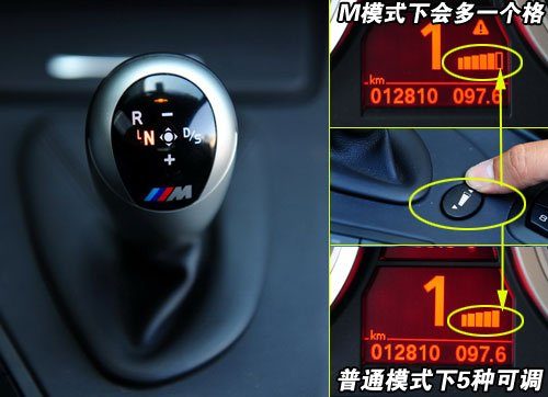

为了应付该发动机400N·m的强大扭矩,同时也更有效的提高运动素质,宝马E92 M3特意挑选了带有Drivelogic系统的DCT 7速双离合变速箱!所谓Drivelogic是指在自动挡模式下,变速箱的换挡时机以及速度可自定义6种模式(M模式下有6种,一般模式下有5种),简单的说就是在相对经济和相对运动的范围可调。
如果将Drivelogic等级设置在最低,换挡频率便会增加,基本上60km/h已经升至7挡,期间坐在车内几乎很难感觉到顿挫感,舒适性完全没的说!在这种模式下日常驾驶,“M”系列的“架子”将会荡然无存!而对于大油门动作的降挡标准基本默认为2挡。
调到最高(也就是满格)时,换挡时机会延时,有点“S挡”的意思,由于换挡转速会拉升一些,因此带来的顿挫感也会更明显,而这时的大油门的降挡标准也几乎锁定在3个挡位!也就是说从7挡瞬间减至4挡,5挡减至2挡,这样一来,对于追求运动效果的驾驶者来说就更合适了。

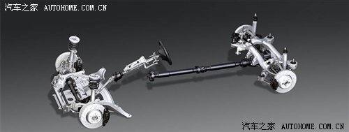

其实E92 M3的前麦弗逊独立悬架与多连杆铝制整体后桥与普通版已经有了明显的区别,这种组合是刻意搭配还是设计的退化呢?还真是很难解释,只有实践最能说明问题。
由于悬挂行程较短,后桥也做了轻量化的设计,因此在路感的传递与侧向的支撑性都会发生变化,应该说在同样很硬的基础上,M3多了丝细腻与柔韧,似乎普通3系那种楞楞的感觉已经不见了,或许这就是有些人认为M3更舒服的原因吧。

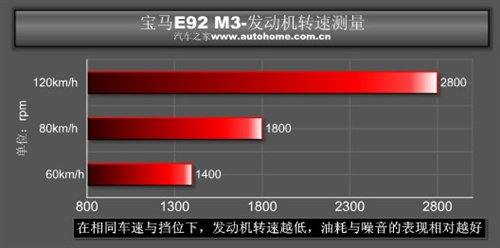

噪音测试:在一段无车的高速公路中,我们对宝马M3的实测噪音是:60km/h:64.5分贝;80km/h:67.9分贝;120km/h:70.9分贝;怠速为50.5分贝,整体成绩基本属于优秀水平,除了怠速下稍稍高出的分值。
像宝马M3这样的性能车,本身带有些野性的排气和发动机声浪是完全可以理解的,怠速下正是如此,不过低沉的声音绝对不会让你感到烦躁!从图表中可以看到在巡航速度下,该车对噪音的抑制以及对乘坐舒适性的要求还是比较讲究的,因此分贝值并不高,对此我们也表示肯定;而一旦进入大油门让车飚起来时,M3就会完全变副麽样!那时的它,声音大一些,再大一些又有何妨呢?
