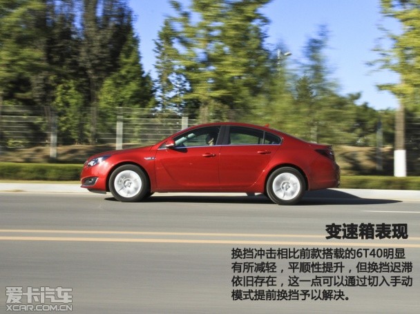

第二代S6六速手自一体变速箱的表现有所进步,考虑到燃油经济性,升挡迟滞的现象依旧存在,但好在还提供了手动模式,自行选择提前换挡即可轻易摆脱这个小瑕疵。重点要说的是其平顺性,其换挡的冲击非常明显的有所减弱了。即便是以D挡模式行驶,任由变速箱自己犹豫不决的选择时机换挡,整个过程也不过是稍显缓慢而又轻柔,虽然与动感的外形相比这种感觉实在有些不搭,但在舒适性和经济性上做的确实足够到位。
