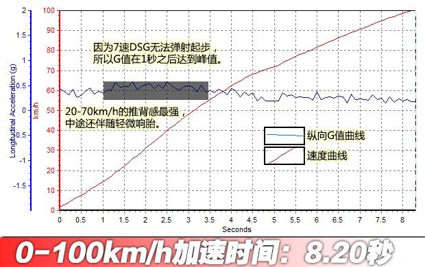

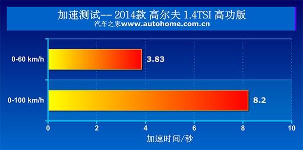

动力性能:标杆水准
大众一汽-大众高尔夫2014款 1.4TSI 自动基本型汽车之家汽车之家
加速测试相当没有技术含量,因为这台7速双离合变速箱并没有任何弹射的功能。而为了保护离合器,踩住刹车的情况下,变速箱转速只允许以1500rpm起步。几次尝试之后发现,松开刹车的瞬间油门到底这种傻瓜办法是最快最有效的起步方式。起步的瞬间会稍有迟疑,不过一旦转速开始向上攀升,中段加速时250牛米的最大扭矩如潮水般涌出,中途轮胎还会轻微打滑,转速超过5000rpm之后,动力有所衰减。
汽车之家
几次尝试之后,我们最终测得的最快成绩为8.2秒,和官方成绩一致,表现让人满意。这成绩就算是跟这级别几个1.6T对手相比(英朗8.2/骐达8.17),也完全不落下风。所以我们认定,高尔夫7的动力性能达到了同级别的标杆水准。

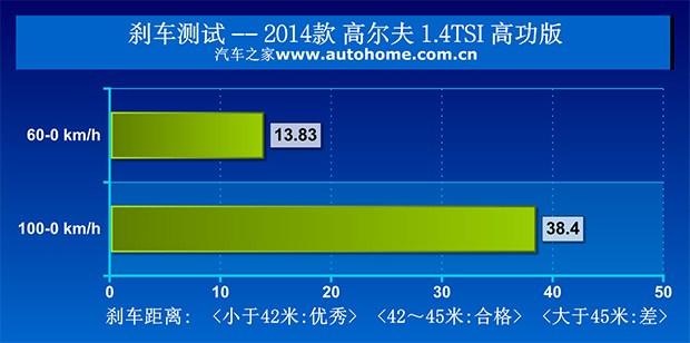

制动性能:标杆水准
就消费者日常使用而言,制动这项关于安全的性能要比动力更重要,因此出色的制动在紧要关头很可能救你一命。6代高尔夫比较让人诟病的一点就是偏软的刹车初段,总是不能给人很强的信心。这个问题在如今已经完全不存在,高尔夫7的制动踏板脚感相比要紧致了许多,整个踏板制动力的释放都非常线性,给人信心十足。
汽车之家
轻量化车身带来更小的惯性,全力制动时悬架的支撑到位,减小了重心转移的情况也让四条低滚阻轮胎能够充分发挥抓地力,G值下探十分充足,末段ABS的介入则富有成效,最终平均成绩为38.4米,多次制动热衰减也很轻微,堪称准性能车的表现。
汽车之家
对比同级对手,这个成绩已经可以稳坐标杆的位置,即使是把它放在和更高一级的豪华品牌车型当中,这个制动成绩也拥有足够的说服力。

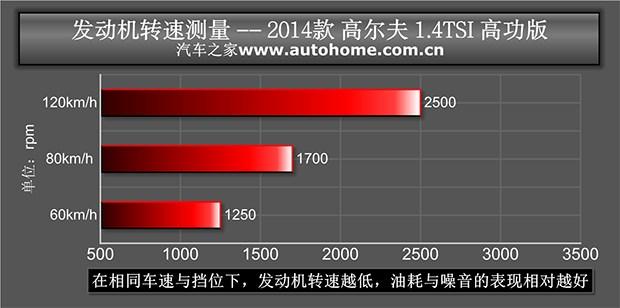

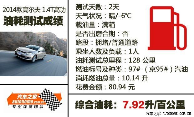

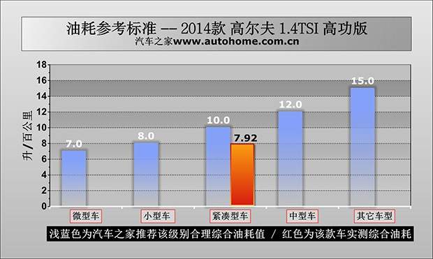

油耗测试:
大众一汽-大众高尔夫2014款 1.4TSI 自动基本型大众一汽-大众高尔夫2014款 1.4TSI 自动基本型汽车之家
在128km的测试里程中,测试过程车内全程空调,负载包括成年男性一名和少量摄影器材,路况则包含了40%拥堵、40%通畅环路和20%高速,行车电脑平均时速显示为29km/h,总共消耗了95#汽油10.14L,折算下来平均油耗为7.92L/百公里。1.4TSI+DSG这套黄金组合在油耗上的表现一向让人非常满意,不过发动机更激进的调校以及改进后的变速箱换挡逻辑显然影响到了油耗的发挥,实测油耗结果并没有想象中低,但仍属于优秀的范畴。

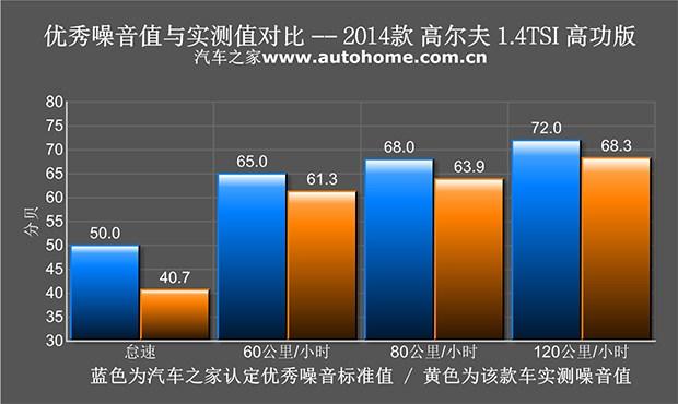

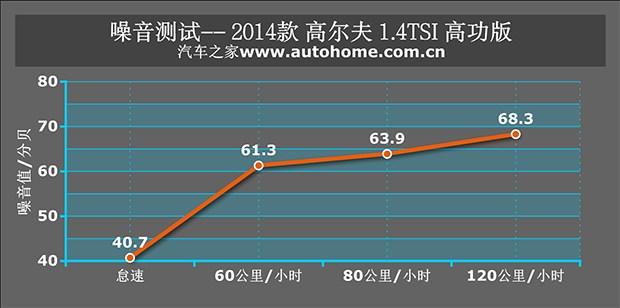

噪音测试
大众一汽-大众高尔夫2014款 1.4TSI 自动基本型汽车之家汽车之家汽车之家
噪音测试结果很令人满意,高尔夫7的隔音降噪同样拥有跨级别的表现。车厢密闭性和PVB隔音玻璃的使用功不可没,发动机噪音和底盘噪音的控制也令人满意。我们测试高尔夫7在各个速度下的噪音值,基本和主流中型车相当。
