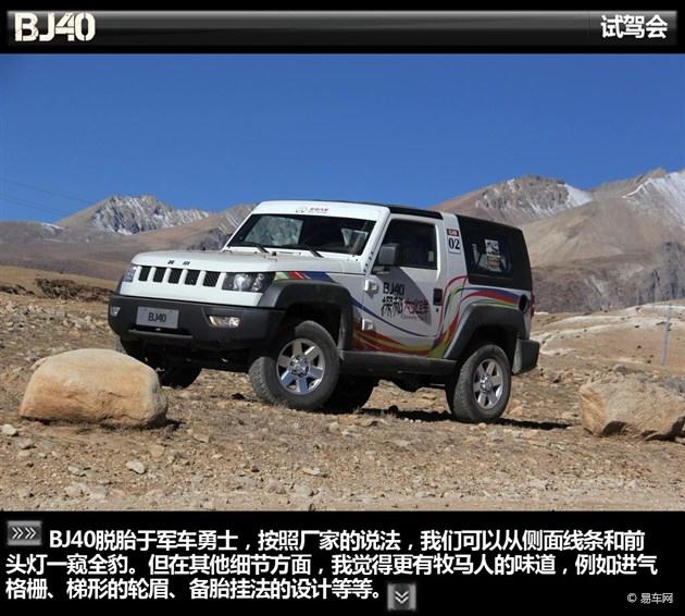

越野车应该是个什么样子,如果这个问题摆在其他汽车厂家面前,需要好好琢磨琢磨,但对于前有“BJ212”,后有“勇士”的北汽来说,这一切显得轻车熟路。BJ40脱胎于军车勇士,按照厂家的说法,我们可以从侧面线条和一大两小的前头灯一窥全豹。但在其他细节方面,我觉得更有牧马人的味道,例如进气格栅、梯形的轮眉、备胎挂法的设计等等。
不但在这些设计方面,在一些功能方面,BJ40和牧马人也有很多相似的地方。例如BJ40的前顶盖、前风挡、车门、后顶盖均可手动拆卸,以营造出不同的外形风格,这点和牧马人完全相同;另外他同样内置了防滚杠,不但看上去野性十足,如果在越野时发生翻车等事故,也能起到保护乘客的作用。但我也发现,牧马人的软顶敞蓬BJ40并没有学来;另外我对可拆卸的车身组件也表示质疑,中国消费者真的需要吗?
