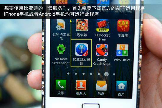

  想要使用比亚迪的“云服务”,首先需要下载官方的APP运用程序,iPhone手机或者Android手机均可运行此程序,安装完成后联网激活账号即可对车辆进行远程控制。

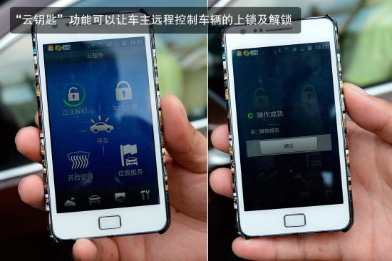

  ● 云钥匙
  此项功能可以让车主远程控制车辆的上锁及解锁,假如车钥匙不幸遗失,或者出现车门自动落锁,但是钥匙在车内的情况,这个时候只需拿出手机遥控车辆解锁即可。对于有强迫症的人来说,如果突然想到车门好像没锁,也不必再跑一趟去锁车,远程遥控就能实现车辆自动上锁。

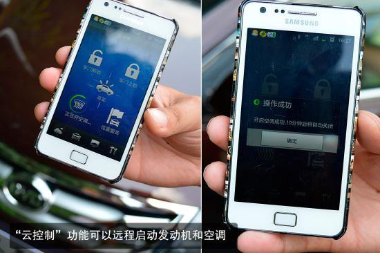

  ● 云控制

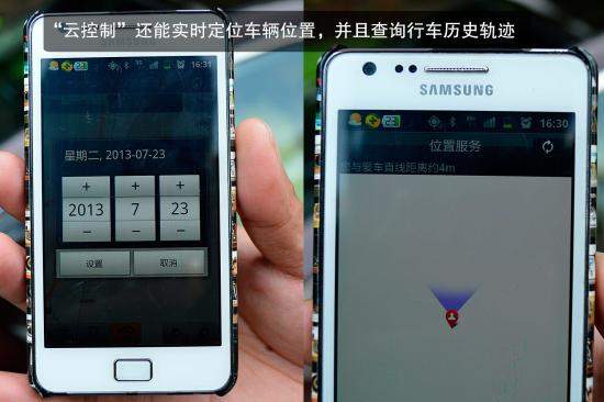

  该功能涵盖的内容更多,除了可以远程启动发动机和空调外,还能实时定位车辆位置,并且查询行车历史轨迹。不论你是想提前着车开空调,还是查看自己距离车辆有多远,云控制都可以在手机上就帮你实现。
  除上述功能外,比亚迪的“云服务”还能实时查看车辆状况,例如胎压,车门状态,车辆自检情况,油量和续航里程等,足不出户就能知晓车辆的全部信息。

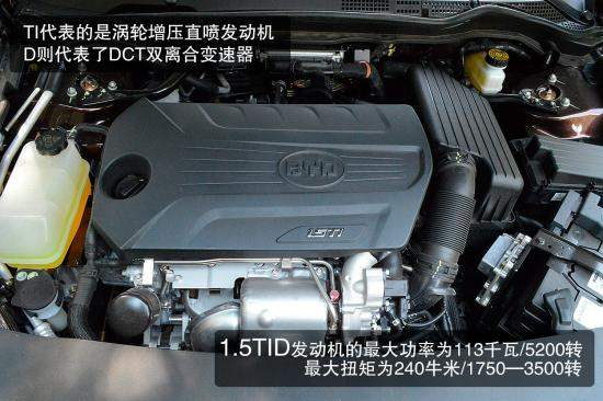

  请原谅我把试驾这部分放到了文章的最后,因为在我看来思锐的重点在于配置,跟G6相同的动力总成注定了二者之间不会存在天差地别。本次试驾的是自动挡车型,动力总成可以缩写为1.5TID,TI代表的是涡轮增压直喷发动机,D则代表了DCT双离合变速器。
  这台1.5L涡轮增压直喷发动机的最大功率为113千瓦/5200转,最大扭矩为240牛米/1750—3500转,两项数值看起来都十分不错,尤其是最大扭矩的输出范围,和大众的1.4TSI发动机一样宽泛。这也就意味着,思锐理论上可以更早的让驾驶者感受到突如起来的推背感。

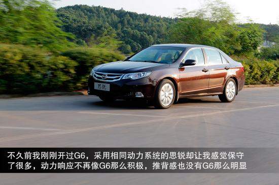

  但是对于不久前刚刚开过G6的我来说,采用相同动力系统的思锐却让我感觉保守了很多,动力响应不再像G6那么积极,推背感也没有G6那么明显。虽然舍弃了激进的动力输出,但是思锐在舒适性和平顺性方面却有显著提升,发动机与变速器的匹配度也有明显改善。

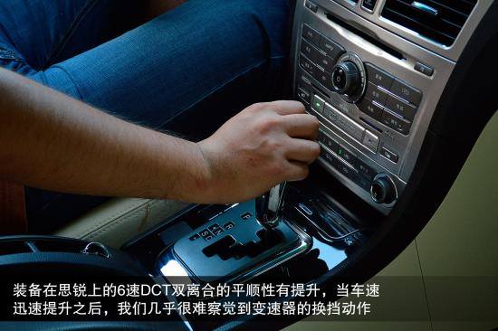

  体验过双离合的朋友应该都知道,因为结构方面的原因,双离合在1挡与2挡之间切换时十分容易出现作车现象。思锐虽然没能完全解决这个问题,但是已经能把这一情况控制的很好,而在当车速迅速提升之后,我们几乎很难察觉到变速器的换挡动作。

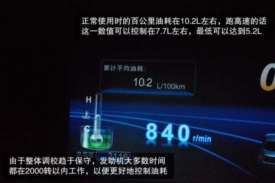

  由于整体调校更趋于保守,因此发动机大多数时间都在2000转以内工作,以便更好地控制油耗,正常使用时的百公里油耗在10.2L左右,跑高速的话这一数值可以控制在7.7L左右,最低可以达到5.2L。如果不去计较油耗,你可以选择将挡杆从D档推入S档或者手动模式后猛踩油门,发动机转速会跟之前有明显区别,但是整体来说还是偏保守。

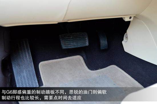

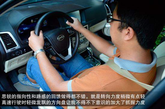

  与G6脚感偏重的制动踏板不同,思锐的油门则偏软,制动行程也比较长,需要点时间去适应。此外,本次试驾车型采用了R-EPS电动转向助力,指向性和路感的回馈做得都不错,就是转向力度稍微有点轻,低速行驶时还比较好控制,但在高速行驶的时候,轻微发飘的方向盘让我不得不下意识的加大了抓握力度。

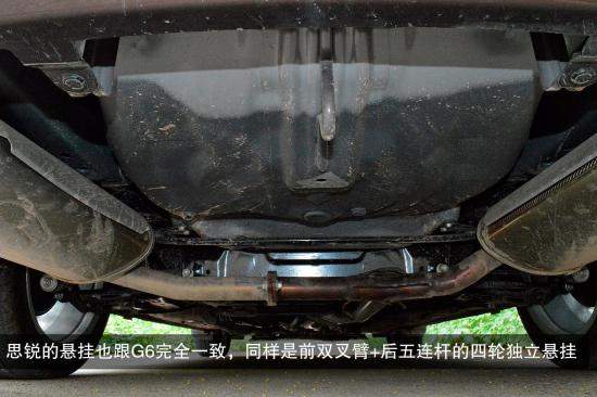

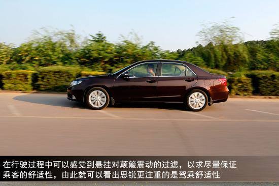

  思锐的悬挂也跟G6完全一致,同样是前双叉臂+后五连杆的四轮独立悬挂,在行驶过程中可以感觉到悬挂对颠簸震动的过滤,以求尽量保证乘客的舒适性,由此就可以看出思锐更注重的是驾乘舒适性。这样的调校其实很符合大部分国内消费者对中型车的需求,也很符合思锐舒适家用的车型定位。
