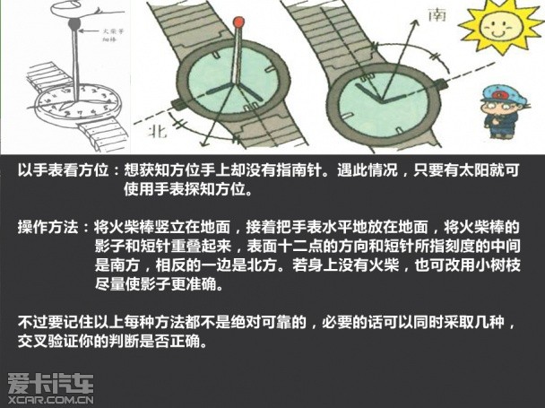

成功点火后,您就可以稍微的“苦中作乐”一下了。您可以烧烤新鲜美食,赶走蚊虫,在夜晚取暖,轰走野兽等等,最重要的是,如果遇到救援人员,火苗和烟雾是最好的求救信号。考虑到在车祸发生后的野外求生中,大家可能不会携带全套的过夜装备(帐篷、防潮垫、睡袋等等)所以建议您在篝火旁适当休息,利用周围一切树叶或树枝以及可能捡到的东西搭建庇护所并注意保暖。不要昏睡整晚,以免危险来临时猝不及防,等到太阳升起,再继续寻找救援。而接下来我们将教会您如何辨别方向。
