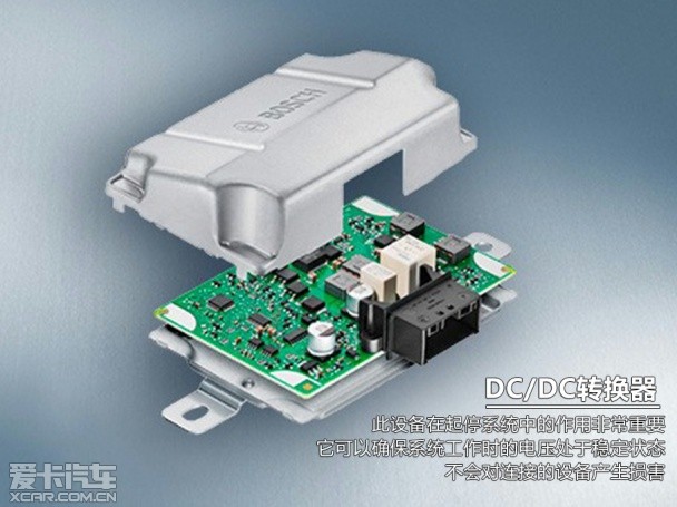

    首先,需要有带起动/停止功能的发动机控制单元,然后是用于执行关闭和起动发动机的发动机控制单元。另外,为保证发动机自动起动时不会出现闯车等安全隐患,系统内部还必须带有档位及车轮转速传感器。另外,在起动/停止系统将发动机关闭后,为保证车辆电气系统的正常工作,电池感应器、12伏DC/DC转换器和高功率发电机也必不可少。普通起动马达无法承受这种更为频繁的工作频率,因此需要更换为专门匹配起动/停止系统的产品。而为了在每次起停时让发动机响应最快,同时降低震动及噪声,曲轴传感器也不可或缺。

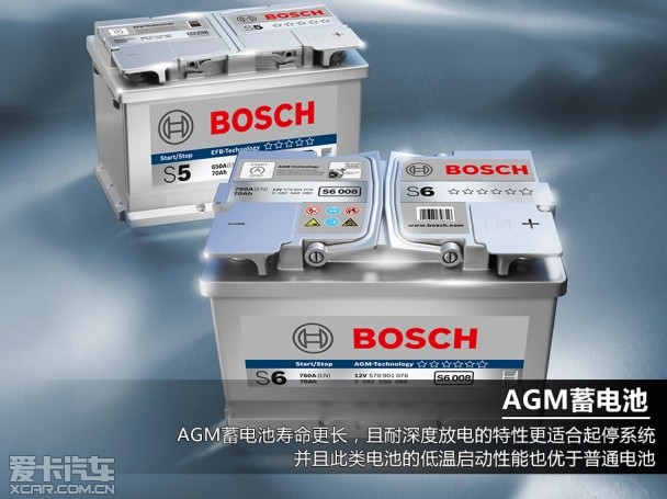

    而为了保证车辆自身机件能够正常运转,转向助力泵和真空泵都需要由液压改为电动控制。车辆蓄电池单元也需要得到加强。
