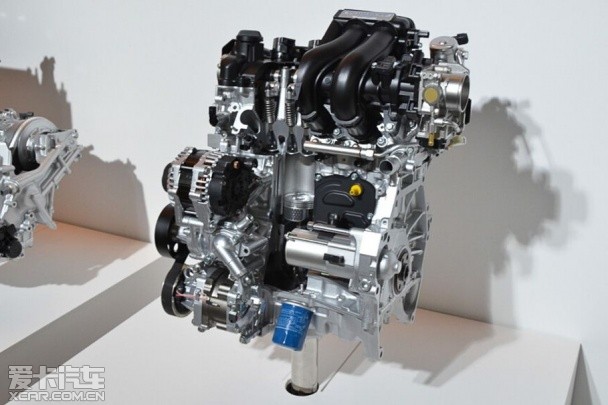

1.5L汽油动力车型使用L15B型直列四缸直喷发动机,缸径73.0mm,冲程89.4mm,压缩比11.5:1。最大马力132ps/6600rpm,最大扭矩155Nm/4600rpm。可搭配CVT变速箱或者6MT变速箱。
L15B型发动机,则属于今天的小排量家用车所使用的发动机当中,最为高性能趋向的之一。这点我们从其峰值输出数据就可以轻而易举的看出。也许,对于本田来讲,这种升功率水平只能算稀松平常,但无疑的,在这个排放规制严格化,小排量高升功率自然吸气发动机近乎绝迹的时代,L15B型发动机依旧是令人振奋的佳作。
FIT3【第三代飞度1.5L车型搭载的L15B型发动机】
负责设计这颗发动机的工程师是角田哲史,这位先生最初因为当年高中时代目睹了当年本田在MOTO GP赛场上的压倒性表现而对机械产生了兴趣,大学时代选择了机械工学专业,毕业后则直接加入了本田技研工业旗下的核心机构,本田技术研究所。在本田第三期F1参战期间,角田哲史参与了当时的数颗V10和V8赛车发动机的设计,随后,因本田暂时退出F1,转向设计美国的高等级方程式赛事Indy所使用的V8赛车发动机。
近些年,角田哲史先生则转向民用车领域,开始设计一般车辆的发动机,包括之前在6月正式推出的第九代雅阁hybrid(车架番号CR6)所使用的LFA型2.0L DOHC阿特金森循环发动机的设计,既有他的参与。而飞度第三代车型的1.5L汽油版本上所搭载的这款L15B也同样出自其手下的大作。
不同于番号类似的L13B型发动机,L15B型发动机的设计较为偏向高性能化。利用新配备的直喷技术,L15B型发动机相比之前的型号,降低了缸内油气混合气的温度,减少了发动机爆震的可能,这让其可以轻松使用11.5:1的高压缩比,实现进气含氧量的增加。同时辅之以更大的排气门口径,提高排气效率,让L15B拥有了比前型发动机高10%以上的峰值马力输出。
