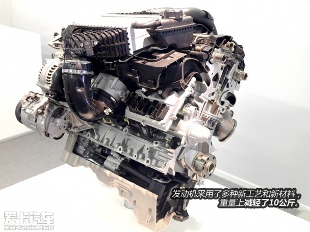

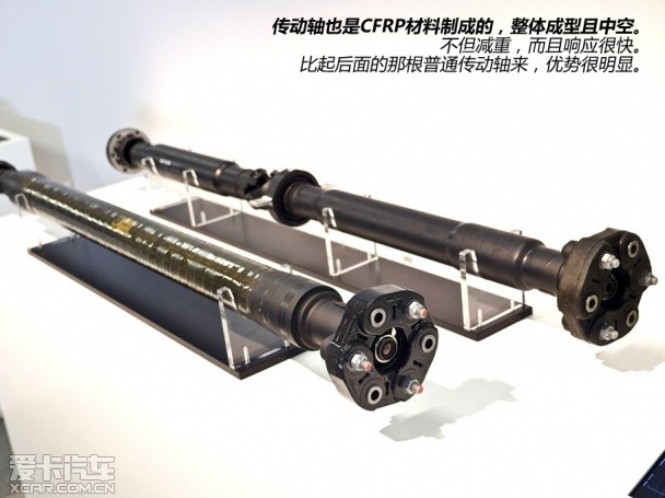

从技术上来说,新一代车型最大的优势是重量轻——比上代车型轻了80公斤。要知道,在性能不断提升、装备日益豪华的今天,控制车重、甚至减重,真的是一件很难的事。为了减重,M的工程师们真正做到了“斤斤计较”。例如全新直6发动机比上代车型用的V8发动机轻了10公斤、DCT变速箱轻了12公斤、传动轴轻了5公斤……甚至连油底壳采用镁合金,轻了1公斤,也需要向我们说明。由此可见,轻量化在这代车型的开发上有多么重要。

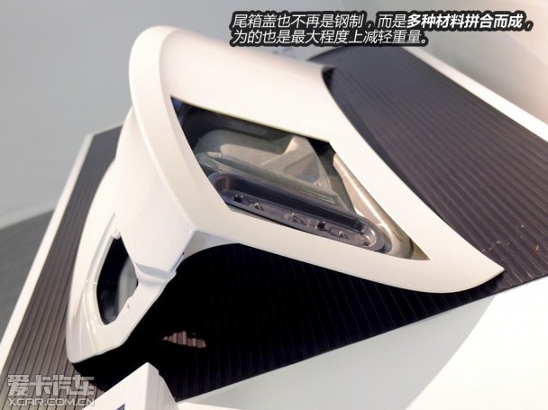

行李箱盖:    -5公斤

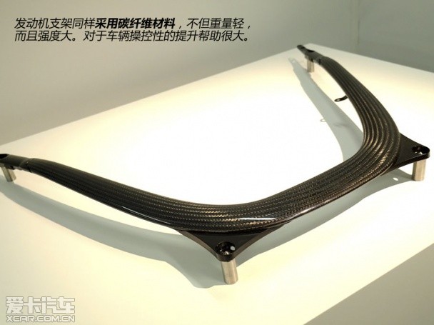

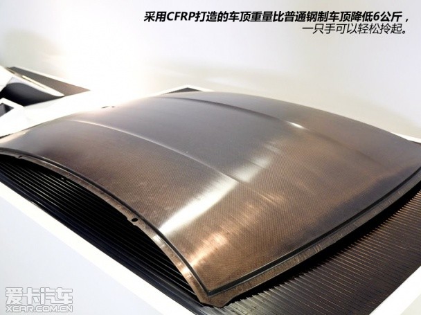

这些重量之所以能减掉,主要依靠的还是新材料。其中CFRP(增强型碳纤维)的大量采用取得了明显的效果。这种材料既轻又硬,用它做的车顶一只手就可以毫不费力地拎起来。宝马甚至用这种材料为i3电动车打造了车架,今后将会在更多的宝马车上得到应用。

新一代车型的另一大特点就是省油。负责研制发动机的Robert Volkl告诉我,上一代M3的综合油耗要达到13升/100公里,而在同样条件下,新一代车型只需9-10升就可以了,节油果超过20%。我特意在试驾的过程中验证了一下,即便是在蜿蜒地山路上暴力地对待它,车载电脑显示的油耗也不超过15升。
说到省油,除了刚才提到的轻量化之外,涡轮增压技术也做出了很大的贡献。你得知道,以10升/100公里这种2.0升左右普通轿车的油耗获得431马力、550牛米的强大动力,平时想也不敢想呢。

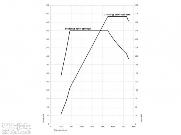

说起功率,新一代M3/M4使用的直6发动机的功率只比上代E9X M3使用的V8发动机的功率高了11马力,扭矩却增加了150牛米。那么这台发动机都采用了哪些新技术呢?
发动机参数对比
车型 F8X E9X
发动机 直列6缸 双涡轮增压 V型8缸 自然吸气
排量(mL) 2979 3999
最大功率 431Ps(317kW)/5500-7300rpm 420Ps(309kW)/8300rpm
最大扭矩 550N·m/1850-5500rpm 400N·m/3900rpm
爱卡汽车网制表 www.xcar.com.cn

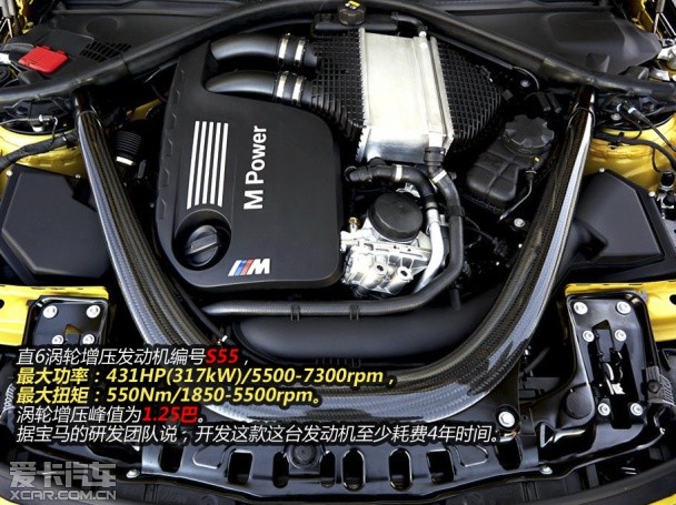

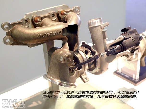

新一代M3(F80)亮相之前,粉丝们都在惋惜自吸时代的结束,对于即将到来的涡轮增压发动机惴惴不安。听上去是对传统、对历史的割舍不下,但实际上却是对Turbo的怀疑。的确,上世纪70、80年代,人们疯狂地使用涡轮压榨更多的马力。然而涡轮迟滞、散热及维护等各种弊端和短板也极大地影响到了驾驶体验——踩下油门,等二、三秒,然后动力突然爆发……这恐怕是那个年代的驾驶疯子所记忆犹新的。然而,三、四十年前的经验放到现在还管用吗?宝马用新的S55直列6缸双涡轮单涡管涡轮增压发动机给出答案。
为了制服讨厌的涡轮迟滞,宝马用了两个小涡轮代替常用的一个大涡轮。而且在排气道里专门安装了一个电控的阀门,用来控制涡轮启动的时机。当动力需求不超过280牛米时,阀门开启,发动机废气从主通道通过,涡轮不启动。如果动力需求增加,阀门关闭,发动机废气从侧面通道进入,驱动涡轮,增压器开始工作。这个阀门会自动选择好关闭的时机,让涡轮提前开始工作,基本彻底消除了涡轮迟滞现象。也就是说,你开着M3/M4的时候,就拿它当一辆自然吸气车型好了,动力随时召唤随时有,而且延绵不绝。
偶像已经重生 爱卡海外试驾宝马M3/M4
直6涡轮增压发动机编号S55,最大功率431HP(317kW)/5500-7300rpm,最大扭矩550Nm/1850-5500rpm。涡轮增压峰值为1.25巴。据宝马的研发团队说,开发这款这台发动机至少耗费4年时间。
说到发动机,还有另外一个特点不能不提。那就是这台涡轮增压发动机的高转速,它的红线达到了7600转。通常来说,涡轮增压发动机的最高转速不会太高,因为超过4000转之后,这种发动机所特有的扭矩高原会急剧下降,再往上,车辆的加速会变得乏力。可是,没有高转速,就没有高功率,这也就意味着车辆的极速会受到限制。于是,M的工程师花了很长时间,终于把这台S55的红线转速推高到7600转。扭矩高原在5500转结束,而峰值功率同样也形成了一个高原,5500转开始,7300转结束。这种设定赋予M3/M4非常线性的加速感,而且这种感觉的时间来得足够长,让人足够爽。

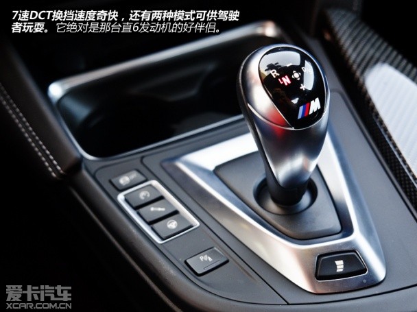

和这台发动机搭配的是7速M DCT双离合变速箱。它的换挡速度极快,是发动机的完美搭档。而且它还有两项起步控制功能。一个功能叫“弹射起步”(Launch Control),能保证车辆以最大的抓地力起步,4.1秒的速度就是在这个模式下实现的。另一功能叫做“烧胎”(Smokey Burnout),在车辆在低速行驶时允许后轮出现打滑,可以让驾驶者轻松满足“烧胎”的小欲望。

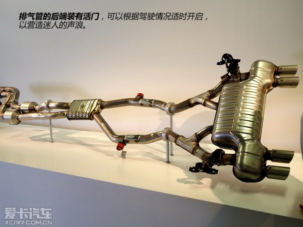

能激发驾驶者欲望的,还有排气声浪。为了营造一个带有宝马传统的、迷人的排气声浪,M的工程师在排气管上安装了活门开关。高效驾驶模式或柔和驾驶的情况下,活门关闭,发动机排出的气体进入尾部消音器,尽量减小噪音。而当转换到Sport Plus模式或激烈驾驶时,活门打开,排出气体从另一条更短的管道不经消音器直接排出,以制造出相当有质感的排气声。

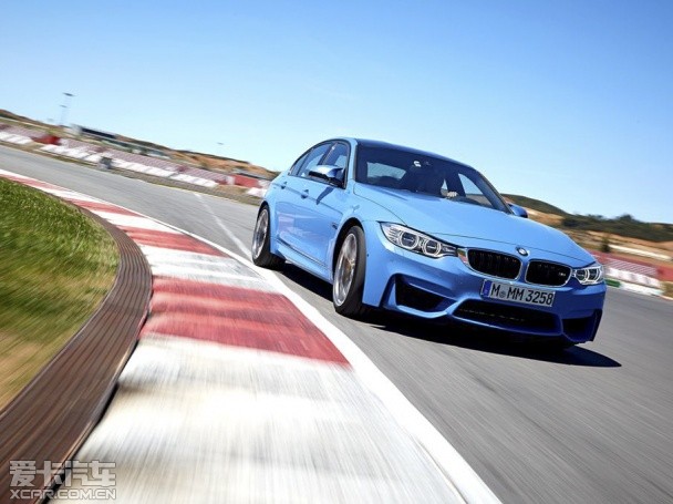

为了证明这一点,宝马专门为我们准备了赛道和普通公路两种体验方式。葡萄牙的阿尔加维(Algarve)赛道难度颇高,除了各种刁钻的弯道,地势的高低起伏让这里变得相当凶险,也给M3/M4增加了相当的难度。

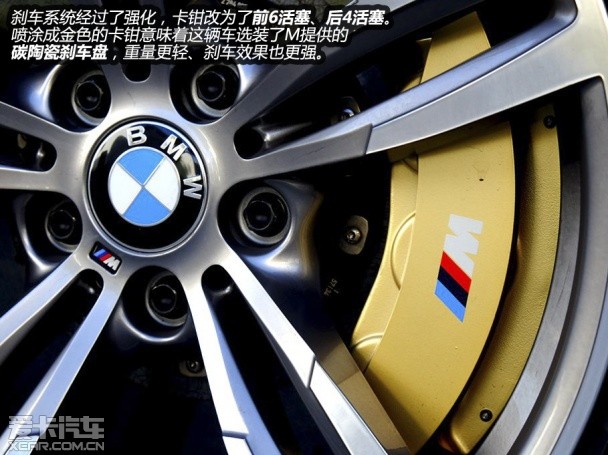

从维修区发车,一上赛道就必须全油门,然后在第一个弯前大力刹车。头几秒,已经把新M3/M4的勇猛动力和强劲刹车表现得一清二楚。差点忘了,刹车系统已经升级为前6活塞卡钳、后4活塞卡钳,制动效果是妥妥的。

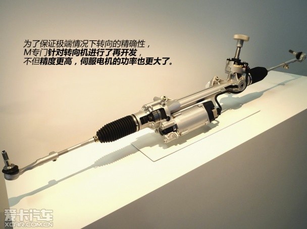

平地上的几个弯对于M3/M4来说简直小菜一碟。似乎用不着刻意做什么,就已经完成了。再往下走,冲上大坡,一条笔直的下坡接着一个左向胳膊肘弯儿——考验它的时候来了。弯前车速已经冲到160公里/小时,然后重踩刹车,紧接着入弯。我早已经习惯的响胎、推头都没有出现,这辆车只是划出了一条优美的曲线,沿着标准的线路冲过弯道。其实,面对这样的弯道,底盘所面临的挑战相当高。转向系统首当其冲,既要承受刹车时负载转移所带来的巨大压力,还需要表现出宝马一贯以来的精准。M工程师对原来的电控转向系统进行了升级,各部件的精密程度提高,伺服电机的功率也更大,以保证在极端情况下的转向能力。

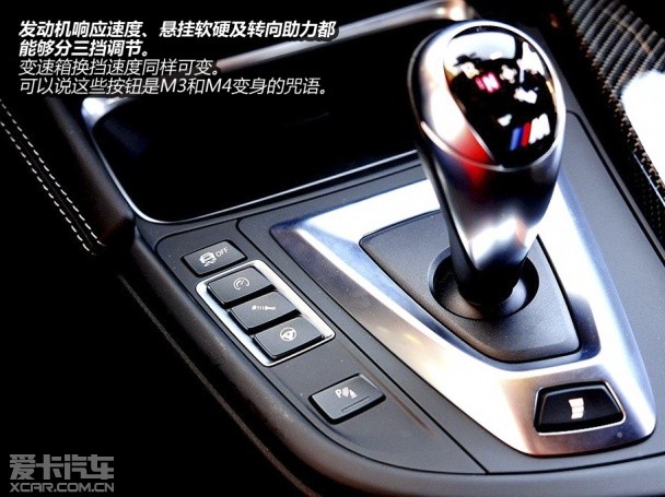

你或许会问,M3/M4的转向是否还是像3系那么轻?答案是你想让它轻就轻、想让它重就重。在新一代车型上,宝马放弃了常见的驾驶模式选择,而是将发动机响应、悬挂软硬和转向助力都分为三挡:高效(Efficient)/舒适(Comfort)、运动(Sport)和运动+(Sport Plus)。各种组合,由你选择。

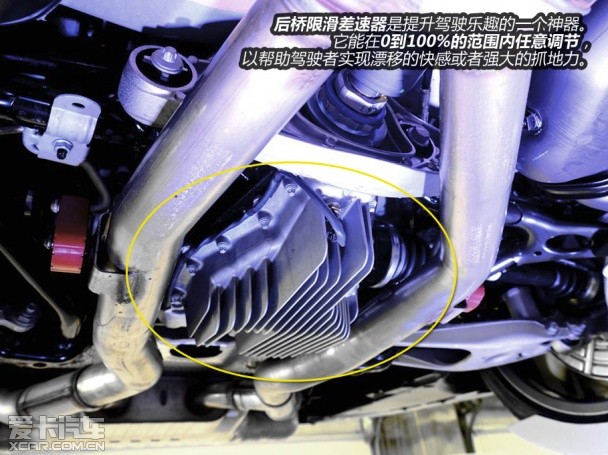

一圈赛道跑完,感觉M3/M4始终紧紧地抓着地面,各种弯道之前的重刹似乎对后桥的抓地力没有带来什么不利影响。这正是后桥限滑差速器所带来的优势。参与这代车型开发的DTM赛手Bruno Spengler对于这个神奇这样评价:“后桥采用的电控式限滑差速器能带来强大的抓地能力。当你收油准备入弯时,差速器打开,锁止效果减为零,能为车辆带来非常积极入弯姿态。当你出弯后再次加速,差速锁逐渐完全锁止,以获得更佳的牵引力。”

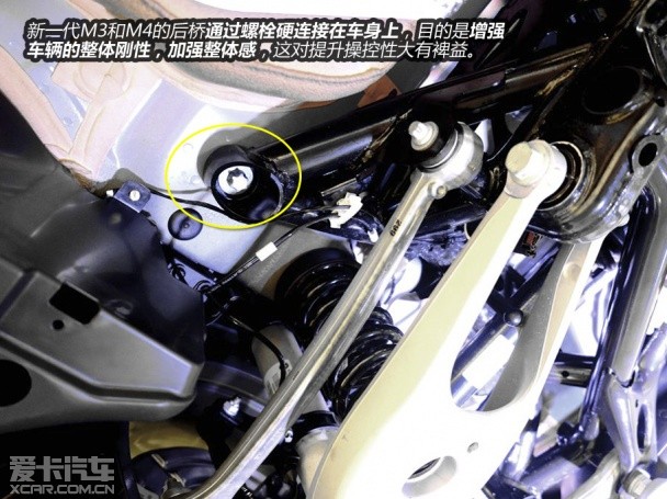

对此,我仍旧保留着好奇心:为了提升操控性,M的工程师将前后桥直接通过硬连接固定在了副车架及车身上,而完全不像之前那种通过减震橡胶连接。毫无疑问,这样做,车辆的整体性一下子提高了很多,这会使路感变得极为清晰,但同时也意味着颠簸和震动会非常强烈。可这种矛盾好像根本不存在似的,M3/M4在普通公路上开起来几乎没有任何不适。我曾经专门请教过Biermann先生这个问题,他笑着回答我:这是秘密。
与其说是秘密,不如说是精髓。能在一辆车上融合这两种矛盾的性格,这个世界上有这种能力的厂家不多。但这的确是M3诞生以来就始终追求的目标:让普通人也能享受到驾驶的乐趣。

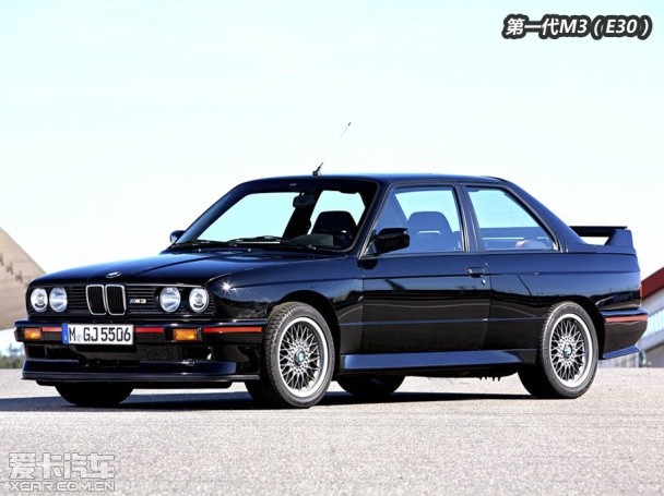

第一代M3(E30)
第一代E30 M3的出生完全是因为1980年代宝马计划参加Group A Touring Car Racing比赛,并打算在E30 3系的基础打造自己的赛车以抗衡奔驰的W201 190E。按照规则,参赛车辆必须有5000辆的民用版销量才具备参赛资格。这也就意味着,想参赛,宝马就必须先弄出5000辆民用版的高性能3系。这代车型首次亮相是在1985年9月的法兰克福车展上,并于1986年开始销售。这代车型配备的2.3升4缸自然吸气发动机的最大功率195马力,0-100公里/小时加速时间6.8秒,最高车速230公里/小时。截止到1991年停产,E30 M3共售出17970辆,远超预期。

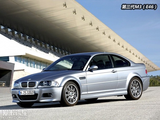

第三代M3(E46)
第三代M3于2000年亮相,它在造型上有个最大的特点:发动机罩上有个隆起——这现在成为了M3的又一项标志性设计。直6发动机排量仍为3.2升,但最大功率升至343马力,0-100公里/小时加速时间5.2秒。这代车型首次装备了可变后桥差速锁,可在0-100%之间任意调节。第二代SMG变速箱提供换挡拨片,换挡更快捷。2003年,这代M3的旗舰——CSL版出现了。由于采用了大量碳纤维和轻量化材料,CSL的重量比普通版M3轻了110公斤,发动机功率也略涨至360马力。全部1383辆CSL在数个月内被一抢而空。

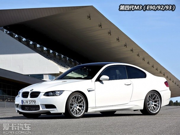

第四代M3(E90/92/93)
2007年面世的第四代M3是目前唯一一代没有采用直6而转用V8发动机的M3。4.0升发动机功率达到420马力,同时,轻量化设计仍旧是个重要课题。CFRP材料的车顶再次出现在这代M3上(仅限两门版),发动机罩则是铝制的。在这代车型中,还需要提到GTS车型。可以说,GTS是一辆可以合法上路的赛车,发动机排量增加到了4.4升,最大功率450马力。它的所有设计及配置都是为赛车服务的,所以谈不上什么舒适性。这款车只生产了135辆。
