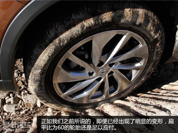

新奇骏2.5L顶配车型上选用的是邓禄普的GRANDTREK系列轮胎,轮胎尺寸225/60 R18,虽然是这套轮胎整体偏向公路性能,但是较厚的胎壁使得其面对石头等尖锐物体时仍然可以保持足够的信心。

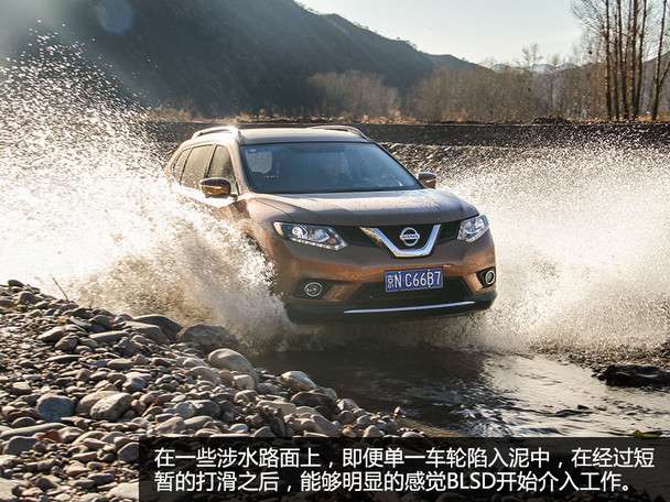

我们从新奇骏的配置表里看到,其装有VDC(车辆行驶动态控制系)和BLSD(刹车式防滑差速器)两项功能。BLSD其实是基于VDC系统下的一个子系统,可实现对于车辆各个车轮进行单独制动。其工作效果简单的说,当同轴一侧车轮打滑时,BLSD系统可以制动该车轮,将动力传向同轴抓地力良好的轮胎,以增强车辆通过性能。

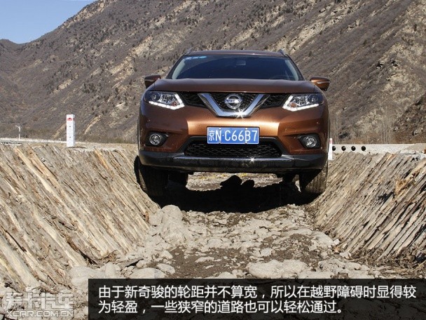

新奇骏相比那些硬派越野车来说,轮距并不算大。这也使得其在场地内显得较为灵活,一些狭窄的障碍也可以轻松通过。我们之前还在质疑新奇骏225/60 R18的轮胎能否胜任。实际上,尽管较厚扁平比的轮胎已经出现了明显的变形,但是已久没有出现什么问题。

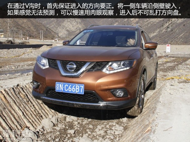

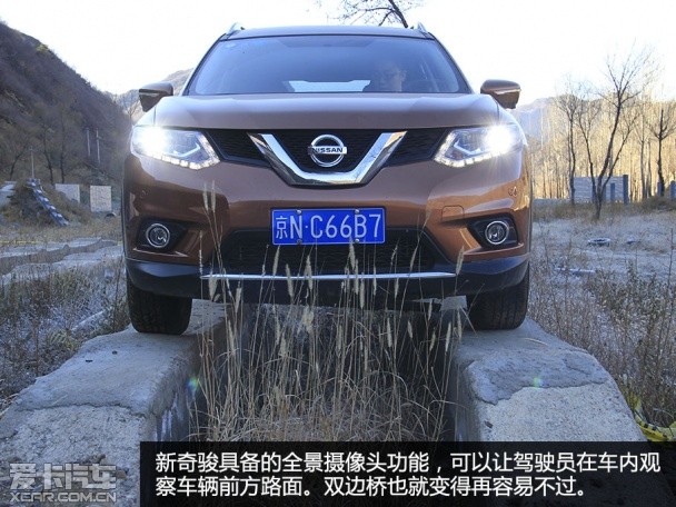

在面对V沟这类障碍时,也是存在一些技巧的。首先保证在进入障碍时,车头方向一定要调正。锐势D级赛道的V沟之前,是一个调头弯。如果单追求出弯的速度,那么很有可能导致进入障碍时方向不正,使得车轮无法正常通过障碍。在进入V沟时,要保证车辆一侧车轮轧在侧壁之上。如果凭感觉无法掌握距离,也可以慢速通过仔细观察。进入后保持方向不变,匀速通过即可,切不可胡乱打方向盘,防止轮胎滑入V沟底部。
奇骏四驱测试
奇骏四驱测试

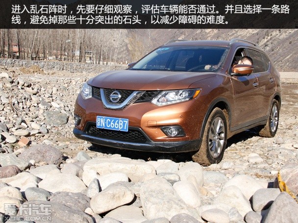

虽然新奇骏的接近角较小,但我们还是可以通过一些技巧来弥补,这些大石头就是很好的例子。同V沟一样,进入障碍前,先要评估前方路况,选择合适的路线以避开那些最为突出的石头。
奇骏四驱测试
这些石头跟土坡并不一样,不要想着给脚油门一冲而上。较硬的石头可不会被你铲走,只会留下车上的某些零件作为留念。量力而行十分重要,没有人规定必须沿着画好的路线前进,offroad本身就是没有道路的驾驶方式。
奇骏四驱测试

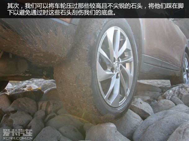

在选择好路线之后,我们可以找出一些较高的石头,将车轮轧在这些石头上通过,避免他们剐蹭我们的地盘。但是要注意,选择轧上去的石头可不能有一些尖锐的棱角,因为它们会扎破轮胎。
奇骏四驱测试

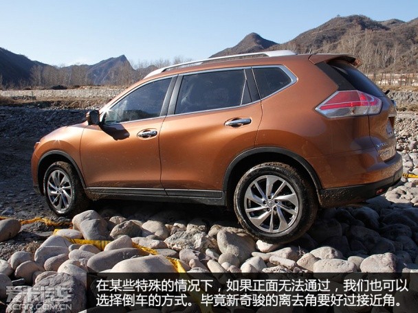

如果这些方法都不能奏效,那么在某些情况下,选择倒车的方式进入石堆也可以有效的避免拖底,我们知道新奇骏的离去角要比接近角大不少。

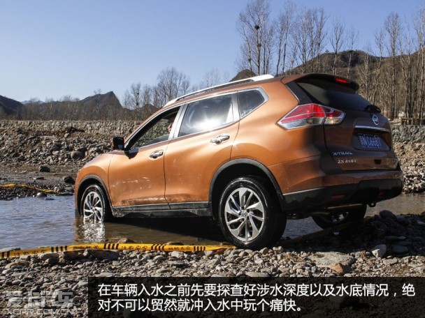

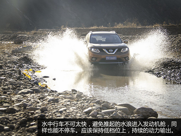

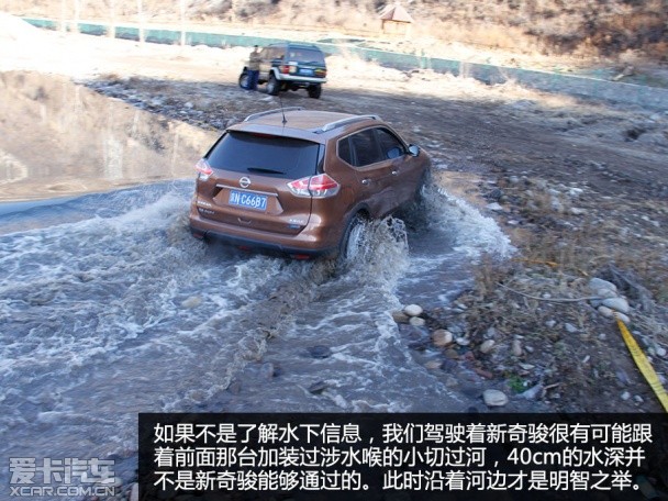

由于整块场地建造在河滩之上,所以涉水路段同样是必不可少的障碍。想要顺利的通过涉水路段,了解路况十分重要。我们必须要知道将要趟过多深的水坑,水底究竟是一些琐碎的沙石还是让人反感的软泥。
奇骏四驱测试
奇骏四驱测试

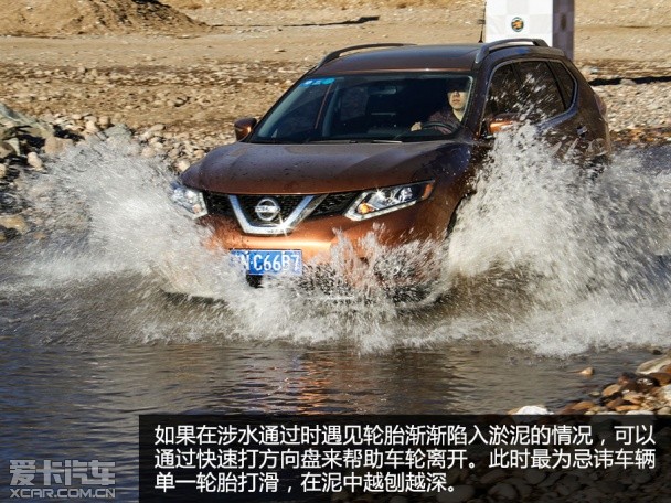

在查看清楚之后,通过涉水路段时要保持动力连续输出,以较低挡位高转速通过,速度切记不要太快。否则推起来的水花很有可能进入到发动机舱内,这可不是什么好玩的事情。但是同样的,如果你在水中停车了,那么你离陷车也就不远了。
奇骏四驱测试
如果在涉水通过时明显感觉到车辆没有动力,速度慢慢下降,那么很有可能是车轮在慢慢陷入水底的泥浆之中,此时继续大脚油门只会让轮胎陷得更快。在趁着车辆还有前进速度的时候,要快速打方向盘,帮助轮胎脱离泥浆。

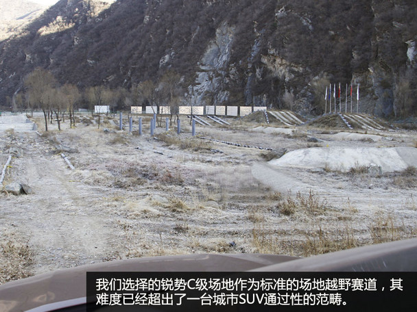

我们随后来到了锐势C级越野场地。作为红牛超级马力杯场地越野赛的专业场地,这样的场地在北京屈指可数。从难度上来讲,已经超出了城市SUV挑战的范畴。不过,我们还是希望可以借此进一步测试奇骏的通过能力。
奇骏四驱测试

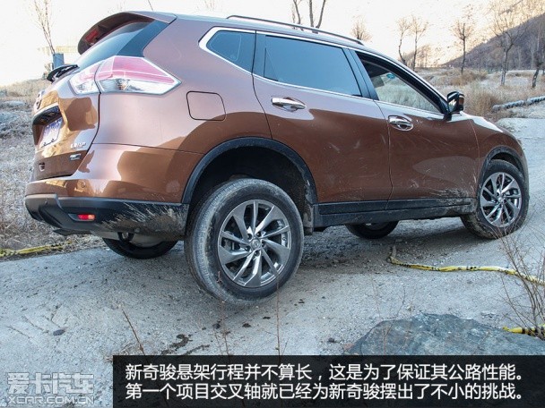

首先,交叉轴障碍就对新奇骏的通过能力提出了极其苛刻的考验。我们看到新奇骏的悬挂行程属于城市SUV中等水平,这主要也是为了迎合铺装道路上的需要。
奇骏四驱测试
奇骏四驱测试
当遇见单一轮胎空转时,新奇骏的BLSD电子辅助系统可以很好的抑制该车轮的打滑现象,防止动力白白流失,这一反应速度要比普通城市SUV快的多。新奇骏在保持轮胎有抓地力的情况下,轻松通过了交叉轴的考验。

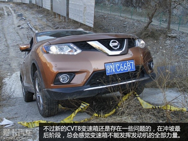

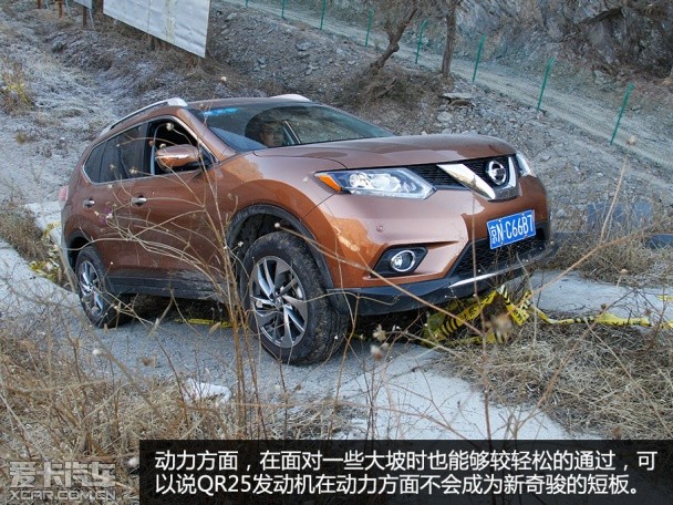

即使面对坡度较大的大坡,新奇骏在动力方面也不会出现任何疲软的感觉。可以说QR25发动机可以很好的满足奇骏在越野时动力的需求。但是有一点需要注意的是,在冲坡的最后阶段,CVT变速箱似乎并不能完全传递出发动机所有的动力,动力的输出并不直接。
奇骏四驱测试
虽然新奇骏面对这样的大坡在动力上没有任何问题,可是对于某些越野新手来说,心里上可能会比较忐忑。在即将到达顶端时,从车内通过前挡风玻璃往外看去,只能看见蓝蓝的天空。不过不必过于担心,只有保证车辆在进入坡道时方向正确,上坡时牢牢把住方向盘,便不会出现什么问题。

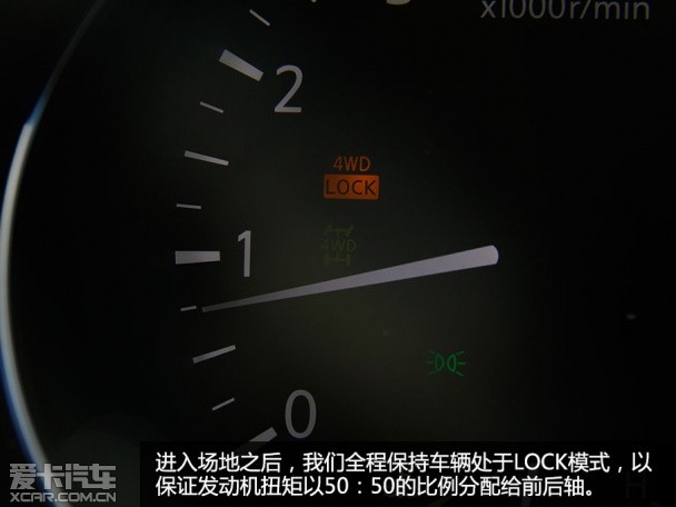

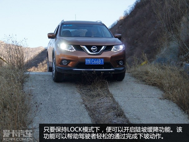

新奇骏的陡坡缓降功能可以是驾驶者很轻松的完成下坡,只不过开启陡坡缓降功能必须保持四驱处于LOCK状态。

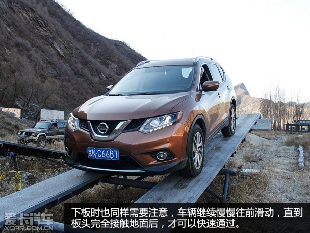

奇骏越野测试

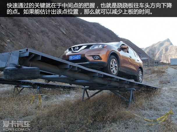

跷跷板作为场地越野赛中常见的一个障碍,考验的不是什么车辆的四驱性能。而是驾驶者对于车辆的控制能力。这就好比一般人在F1赛道上开车一样,如果以60km/h的速度行驶,你会发现F1的赛道也没什么难度。同样的,在分秒必争的场地越野赛上,想要快速通过跷跷板同样需要一定驾驶技巧。
奇骏四驱测试
奇骏四驱测试
