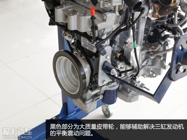

    另外,这台发动机还采用了非常特别的平衡系统,用来解决三缸发动机的震动问题,得益于这套系统,这台三缸发动机的震动与四缸发动机无异。
1
1

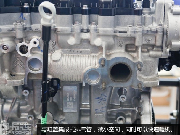

    由于1.2THP涡轮增压直喷发动机式3缸结构形式,所以没有采用双涡管式排气设计,但是缸盖与排气道是整体的,这样的设计不仅可以减小空间,而且可以加快发动机的暖机速度。
标致发动机
