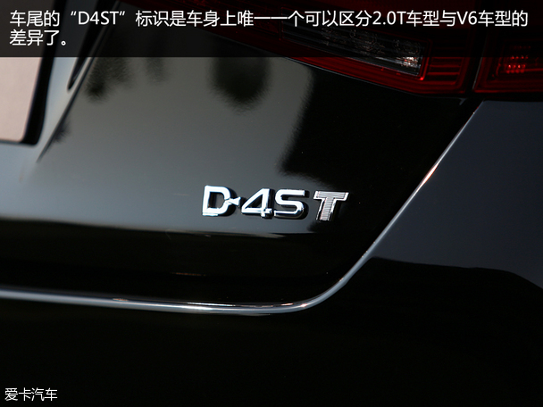

2.0T车型在外观方面相比此前的V6车型并没有改动,我们只可以从车尾的“D4ST”标识上分辨出二者来。国产皇冠与日版的MAJESTA几乎是两种完全不同的风格。国产皇冠的设计理念则更贴近ATHLETE一些,也就是更加年轻化、运动化的外形风格。一汽丰田力图用这种年轻动感的外观风格感化更多的年轻消费者,而不是只局限于皇冠车型传统定义上的目标客户。

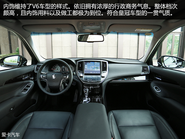

内饰同样没有做出特别的修改,保持了与V6车型的一致性。相比略显激进年轻的外观设计来说,内饰的整体风格则又回到了皇冠应有的那份笃定与稳重。相比上一代的内饰设计,全新皇冠的内饰风格更加舒展,更加丰富的层次感以及细腻的包裹材质都赋予了它更加精致典雅的视觉效果。
