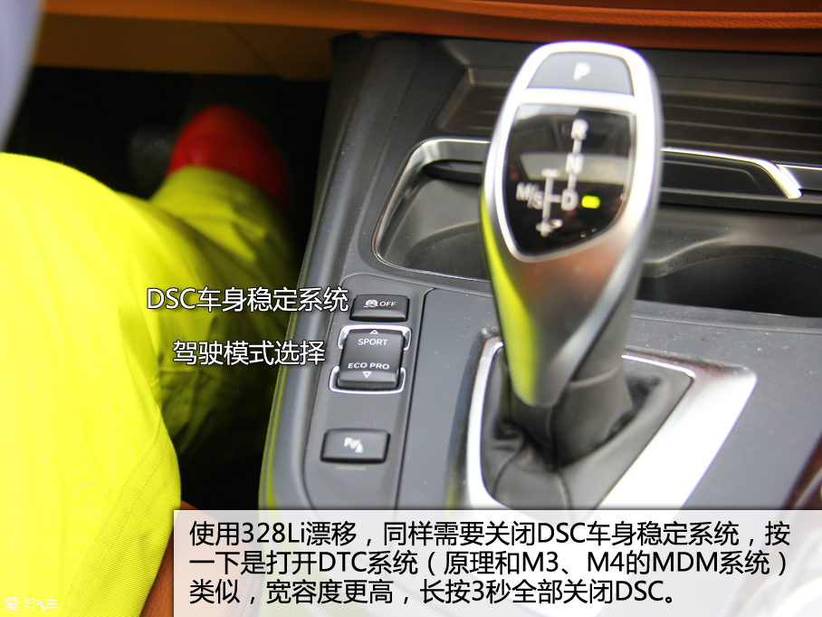

将驾驶模式全部调到Sport Plus,M4首先给我的第一感觉就是踩下油门后的排气声浪,低沉而又浑厚,原因在于宝马工程师将发动机舱的声音通过音响传递到车内,并经过放大处理,听起来还不错。另外在雪地驾驶中,M4强大的电子稳定系统也给我留下了深刻的印象,默认状态下,DSC全部打开,车辆非常平稳,一点儿也不会因为在雪地而给你造成难堪。过弯时稍微大脚给一下油,DSC会迅速介入,甚至是切断动力,让你根本滑不起来。

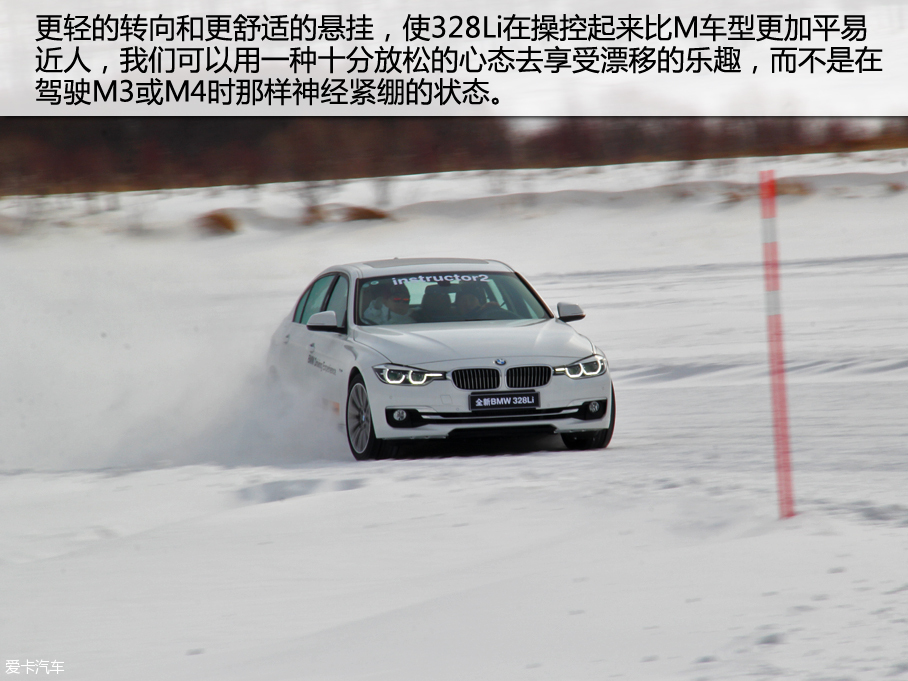

最后,简单聊聊328Li给我的感受,说实话,对于冰雪漂移来说,M3和M4那么强大的动力稍稍有些过剩,这几天我们也仅仅用到了它们不到一半的动力储备。而328Li所搭载的2.0T涡轮增压发动机,最大功率245Ps/5000-6500rpm,最大扭矩350Nm/1250-4800rpm的动力水平完全够用,并且发动机在1250转时就可以爆发出最大扭矩,一样是玩冰雪漂移的利器。
1
1
相比大哥M3和M4,328Li明显斯文了不少,转向轻盈、悬挂柔软,开着它在场地中漂移会更加放松惬意。另外,突然换到328Li之后,我个人最大的不适应,就是突然觉得整个世界都变安静了。也难怪,毕竟前两天M3和M4那低沉有力的排气声浪已经听习惯了,328Li需要把转速拉高才可以。
不过话说回来,因为动力上的差距,在漂移过程中有时候你需要对328Li进行更为精准的操控,至于原因,还记得我前面说过的吗,油门才是控制车身姿态最关键的因素。在用M3或M4漂移时,当你发现姿态快要保持不住时,深踩一脚油门,会很容易将车身控制回来。328Li虽然动力也够用,但想要持续保持漂移的动作,需要我们更多的练习和适应。
