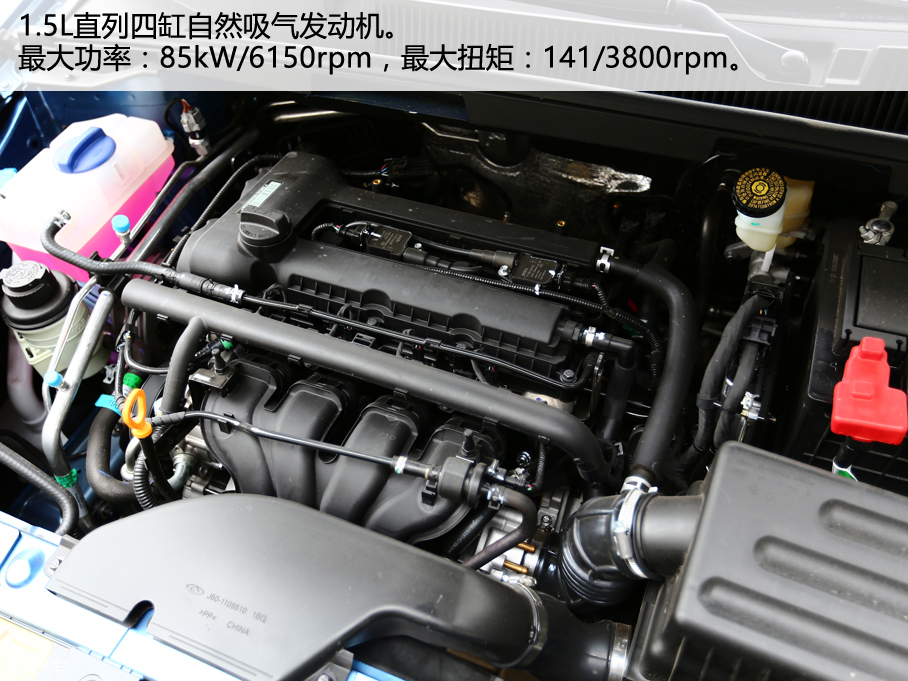

艾瑞泽5全系车型均配备了这台1.5L直列四缸自然吸气发动机,最大功率85kW,最大扭矩141Nm。与这台发动机相匹配的是可模拟7速的CVT变速箱以及5速手动变速箱。

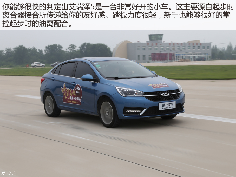

既然是手动挡车型,就一定要谈起步时离合踏板接入点的问题。艾瑞泽5在这方面做得很好,离合器踏板行程并不长,且接入位置处于整个行程的中段,十分合理。即使油门给的并不大,只要不是非常快速的松开离合,1挡起步时基本很难熄火,即使是新手也能快速上手。
发动机的振动以及噪音控制相当不错,以往那种中国品牌小型车粗制滥造的发动机质感不复存在了。141Nm的扭矩要到3800转才能够全部发挥,所以这台车的低扭表现并不是十分令人满意。虽然扭矩输出偏高转速,但因为整体的动力指标并不是十分抢眼,所以即使到中高转速区间也并不会有太明显的爆发。

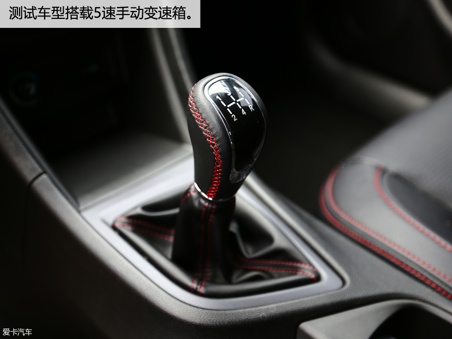

5速手动变速箱的尺比设定合理,对于动力的衔接能够做到流畅的传递。手动挡的手感中规中矩,挡位行程略微偏长,但入挡并不生涩。缺点是5挡超速档时的发动机转速有些略高,不利于巡航时的经济性。

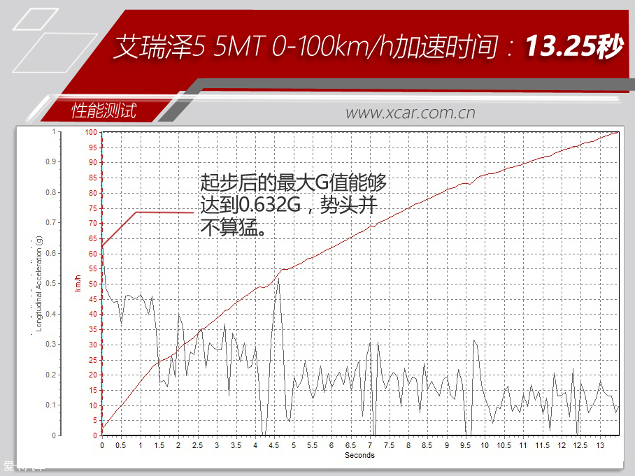

由于发动机的低速扭矩表现并不出色,所以在进行加速测试时还是要尽量选择较高的弹射转速,最终我们选定3500转较为合理。较低的转速则容易造成起步时动力攀升缓慢,而适当的打滑则可以让发动机越过较为匮乏的低转速扭矩阶段,这对于测试这类动力并不强的车型来说较为有效(较大马力车型并不适用),实测成绩也确实更快。最终的测试成绩表现一般,在同级别内不具优势。
