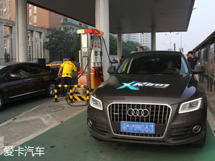

历经白天12小时油耗测试之后,我们终于再次回到了北四环中路辅路加油站,将三台车加满油并稍作休整,接下来迎接我们的将是更为难熬的夜晚12小时油耗测试。在上一篇文章中,我们最终计算出发现神行、GLC和Q5白天12小时的油耗成绩非常接近,其中发现神行以8.68L/100km暂时领先,Q5凭借8.76L/100km的油耗表现位列第二,而GLC虽然8.99L/100km的成绩屈居第三。三台车均把油耗控制在了百公里九升以内,这个成绩还是非常不错的。
为了保证行车安全,晚上12小时油耗测试我们换了另外一组同事完成,相比白天较为拥堵的路况,夜里在四环行驶显然不用再为堵车担心,但到了后半夜和凌晨,当困意来袭时,绝对比白天更难熬。
需要注意的是,为了更直观的展示白天和夜晚的油耗数据,在出发前,我们将小计里程2清零,用来记录夜晚的油耗,而小计里程1则不动,一直记录全程的平均油耗、平均时速以及行驶里程等。
白满结束后,X Ring测试已经完成一半,再次加满油出发,开始第二阶段的夜满12小时油耗测试。

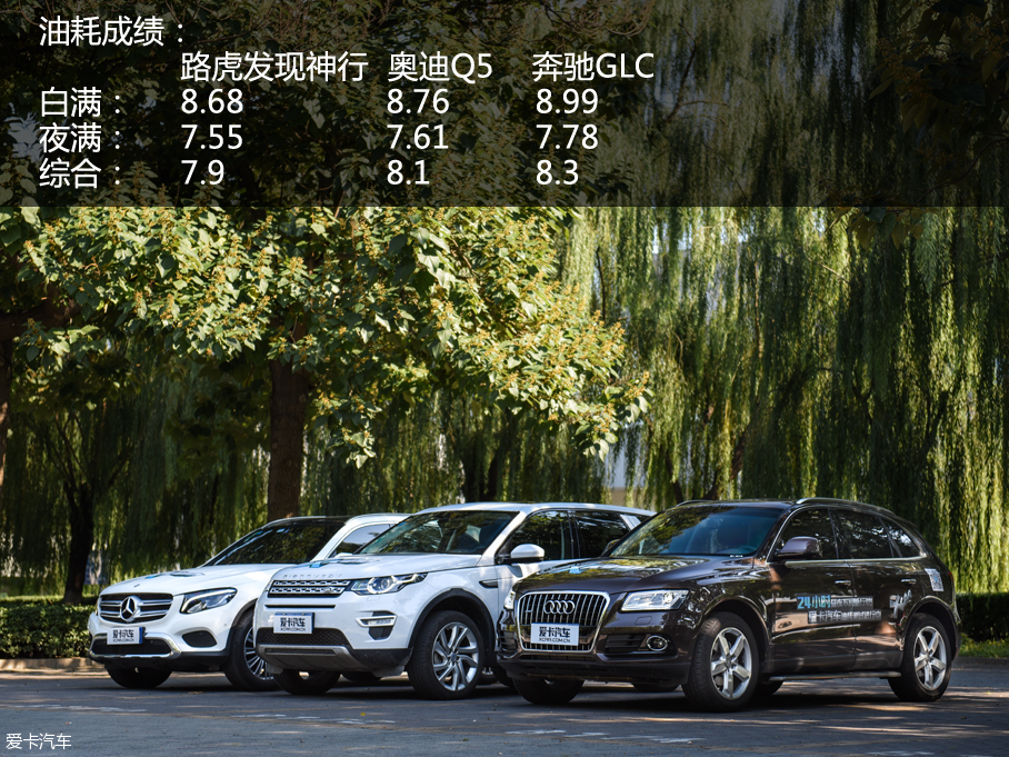

总结:
最后,我们来看看发现神行、Q5和GLC最终的油耗表现。总体来说,三者都处于相近的水平,毕竟都采用了2.0T涡轮增压发动机,并且匹配了8速或9速自动变速箱,最后得出的综合油耗保持在8L/100km左右,表现非常不错。其中发现神行以微弱的优势获得本次24小时X Ring小时油耗测试第一名,Q5和GLC分列第二和第三。不过有一点需要注意,三车最终的实际油耗都要比行车电脑中的油耗数值略高一些,不过还算一个合理的范围内。
