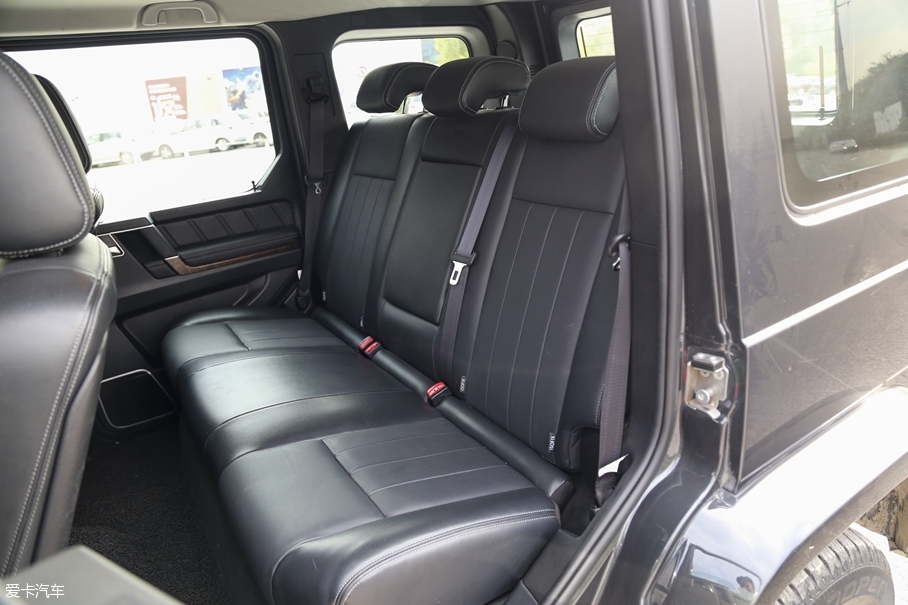

后排座椅同样宽大,纵向空间达到了1330mm,乘坐3名乘客也不会觉得拥挤。

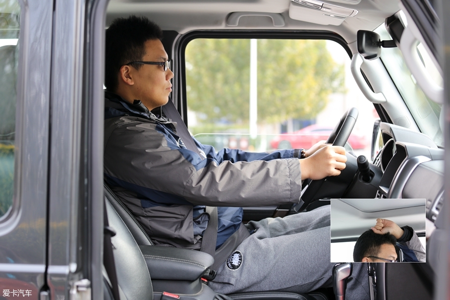

我们找来身高194cm,体重115kg的男性体验者充当模特。该体验者调整好坐姿后,头部依然拥有一拳的空间。

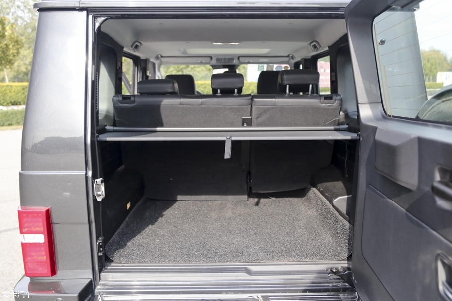

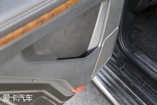

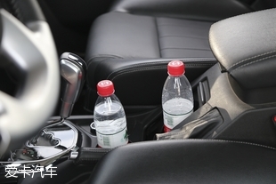

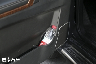

此外,BJ80在储物空间方面同样有着不俗的表现,行李厢内部十分平整,而车内各类储物空间也基本确保了不同物品都能得到放置。
常规状态下,行李厢纵深为100cm、宽度为105cm、高度则达到了111cm。放倒后排座椅后,纵深达到了176cm,即便是长途穿越,车内空间也有保障。

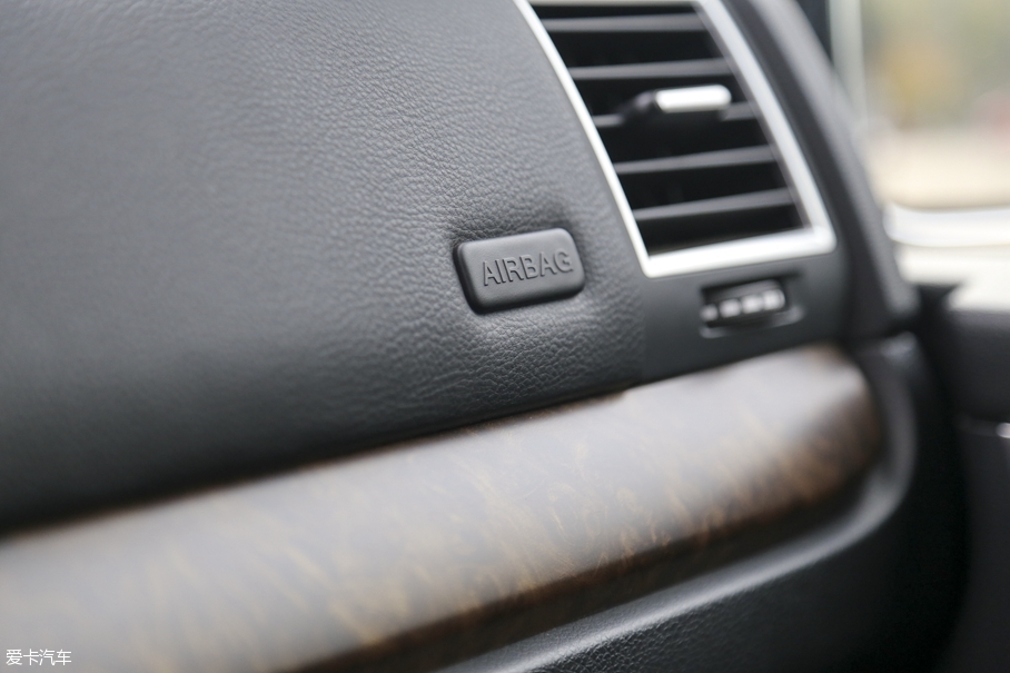

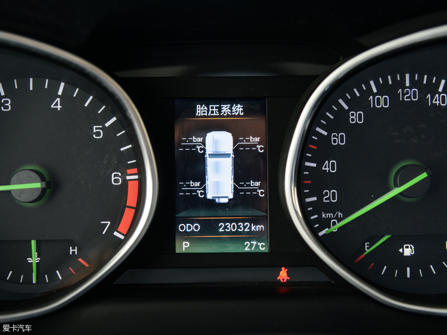

BJ80配备了前排双气囊、胎压监测、车身稳定控制、防侧翻控制以及倒车影像等装备。车辆的安全性配置比较基础,甚至不如一些“较低”级别的车型。

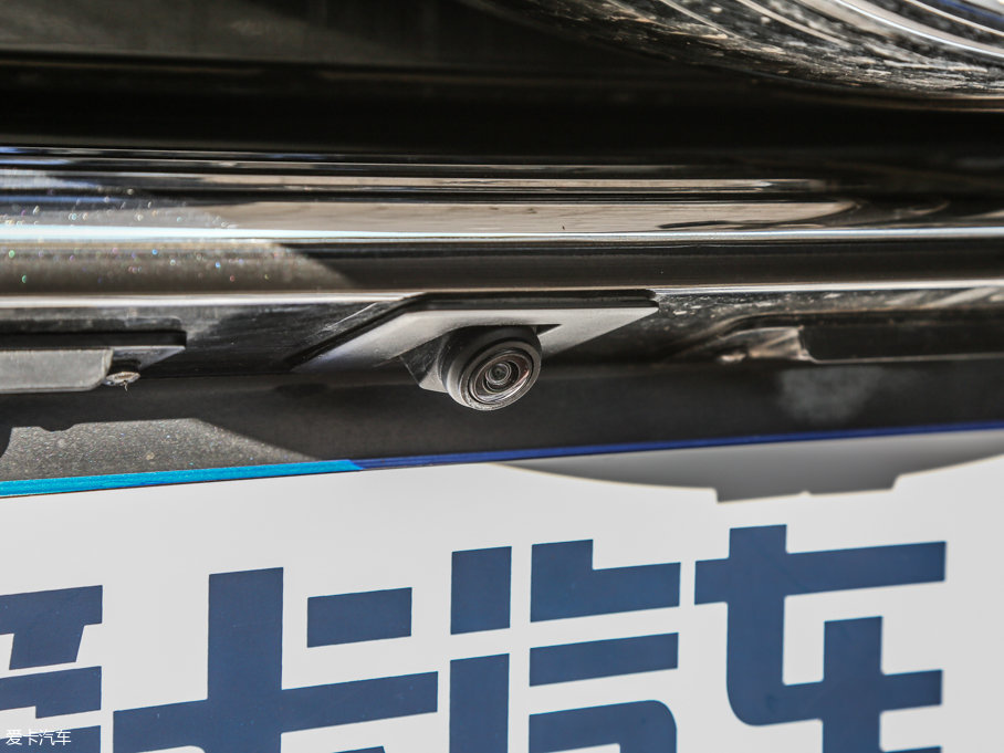

后泊车摄像头位于牌照框上方,与前后共8颗泊车雷达共同降低发生剐蹭的风险。

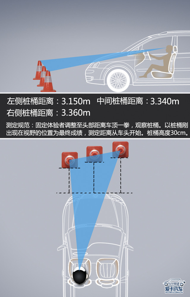

由于拥有较高的坐姿与平直的车头,BJ80在视野上有着相当不错的表现。经过测试,距离车头3.15m以外的大部分物体都能被驾驶员发现。

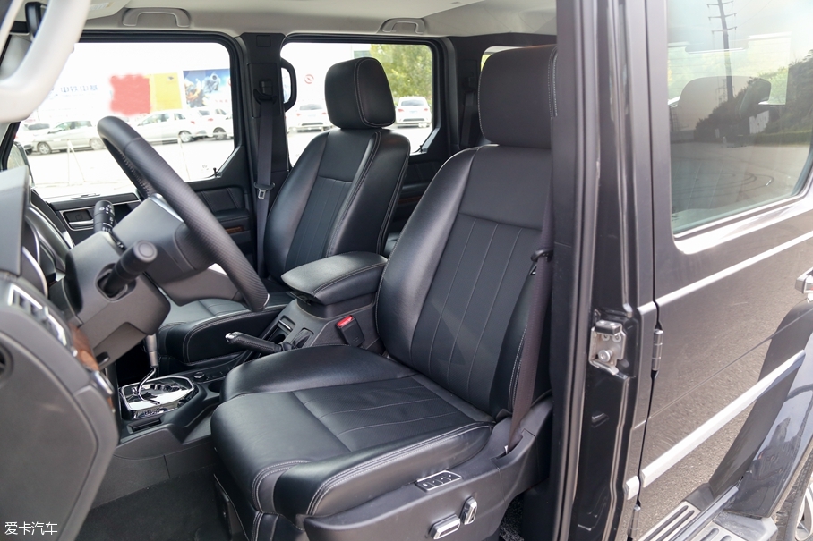

作为北京汽车的旗舰,BJ80在舒适性上有了比较大的提升。主副驾驶电动调节、集成导航/蓝牙的中控台彩色大屏、自动空调等全系标配,还是比较厚道的。对于一台硬派SUV来说,这样的配置足够使用了。
多功能方向盘可以控制行车电脑、多媒体以及免提电话,为驾车提供便利。
自动空调的配备显得很有诚意,旋钮按键的组合足够方便,自动挡车型还配备了三级可调式座椅加热。
