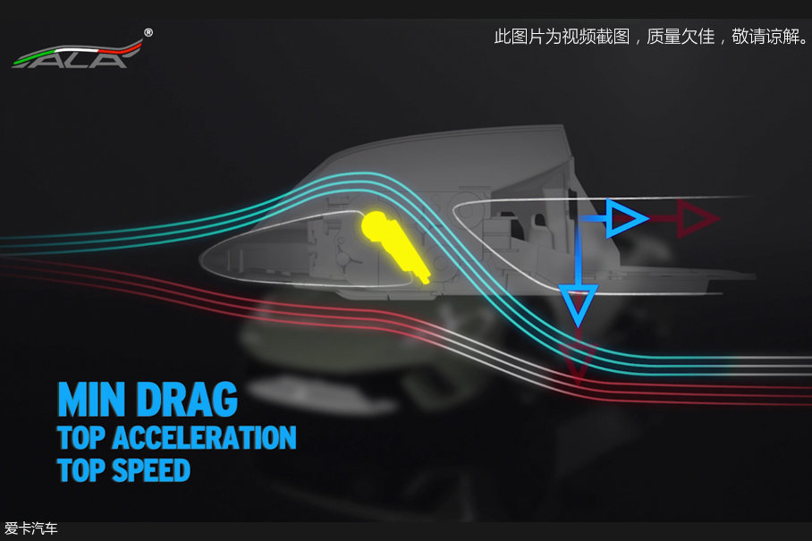

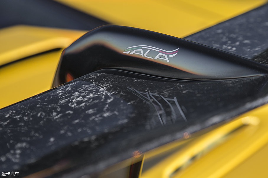

  Huracan Performante在前扰流板内藏有一块电机控制的挡板,通过它的打开或关闭,可以降低阻力或提升下压力。发动机舱盖下设计了一对双口进气口,其中一个进气口用来给排气管降温,另外一个进气口则通往后扰流板。由锻造复合材质打造的后扰流板以及两根支柱采用中空结构设计,减轻重量只是其中的一个目的,中空结构的目的是让其成为导流空气的管道。导流管内的挡板开启与关闭可以造成车尾空气流向的明显改变,从而帮助车辆获得不同的下压力。
海外试驾兰博基尼Huracan Performante如图所示,当系统检测到车辆即将高速通过弯道时,此时由电机控制的黄色挡板为关闭状态,可为车头带来更大的下压力,以增加高速过弯的稳定性。
海外试驾兰博基尼Huracan Performante当系统检测到车辆即将挑战极速时,此时黄色挡板开启,一部分气流会从挡板处向下排出,从而减小车头的下压力,以便获得更加出色的加速表现。

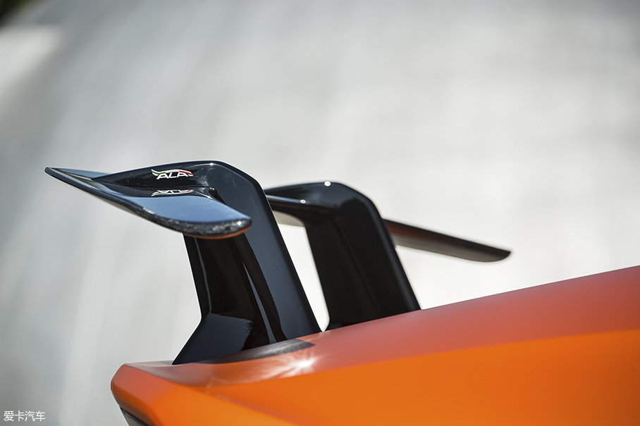

海外试驾兰博基尼Huracan Performante由锻造复合材质打造的后扰流板以及两根支柱采用中空结构设计,减轻重量只是其中的一个目的,中空结构的目的是让其成为导流空气的管道。
海外试驾兰博基尼Huracan Performante后扰流板的下方排列着通风口,导流管吸入的空气最终会从这些通风口排出。

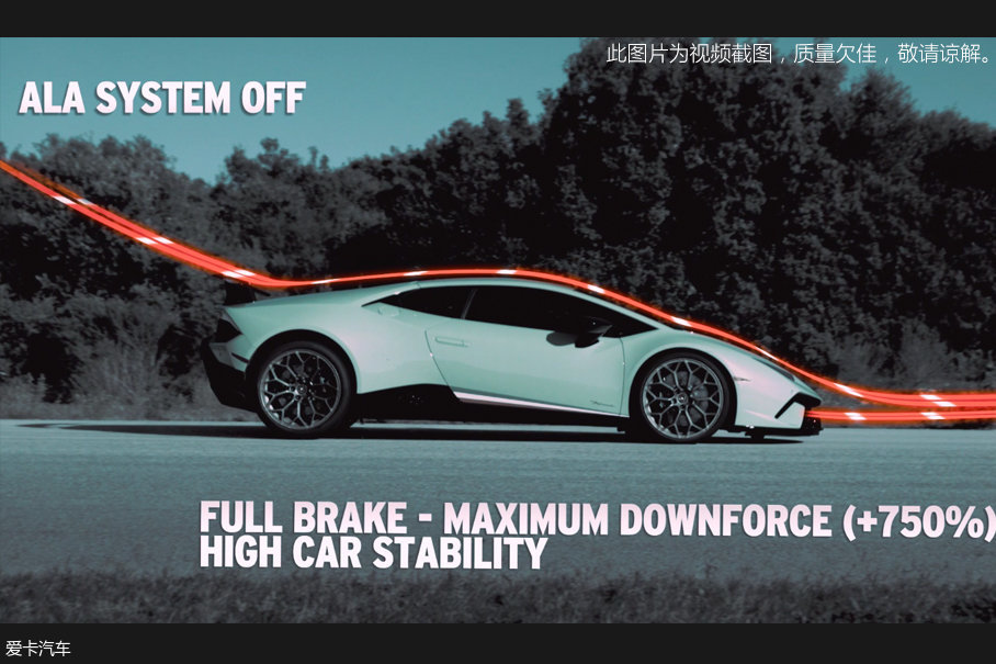

海外试驾兰博基尼Huracan Performante搭载ALA主动空气动力学系统后,Huracan Performante在过弯的时候可以获得比LP610-4高7.5倍的下压力。

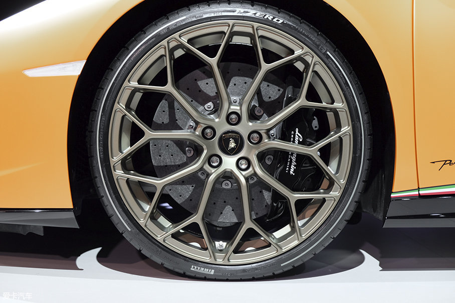

  另外,Huracan Performante还装备了特别配方的高性能倍耐力P Zero Crosa轮胎。全时四驱系统和 ABS 系统都得到了重新调校,前6活塞、后4活塞的刹车卡钳配合前380mm、后356mm的碳陶瓷刹车盘,刹车踏板的脚感近乎完美。最后,ESC 系统的介入时机也得到了调整,因为Huracan Performante比普通版Huracan稳定太多,ESC 不需要那么突兀了。转向系统的可变比率也被改进了,这诸多变动在 Corsa (赛道)模式里会被体现得淋漓尽致。
海外试驾兰博基尼Huracan PerformanteHuracan Performante装备了更轻的20英寸锻造铝合金轮圈,轮圈样式提供多种选择。另外,Huracan Performante还装配了特别配方的高性能倍耐力P Zero Crosa轮胎。
海外试驾兰博基尼Huracan Performante前轮尺寸为245/30 R20,刹车系统为6活塞卡钳搭配直径380mm、厚38mm的碳陶瓷刹车盘。
海外试驾兰博基尼Huracan Performante后轮尺寸为305/30 R20,刹车系统为4活塞卡钳搭配直径356mm、厚32mm的碳陶瓷刹车盘。
