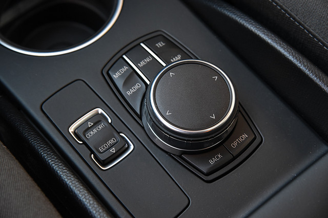

爱卡新能源评测 宝马i3升级款宝马的iDrive系统我们已经非常熟悉了,宝马i3继续沿用这套系统,并在其中加入了寻找充电桩、设置定时充电等实用功能。

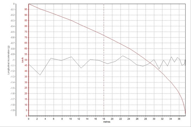

爱卡新能源评测 宝马i3升级款宝马i3升级款的100-0km/h刹车距离为37.49m,这是一个相当不错的成绩,低滚阻节能轮胎并没有对刹车性能造成太大的负面影响。
