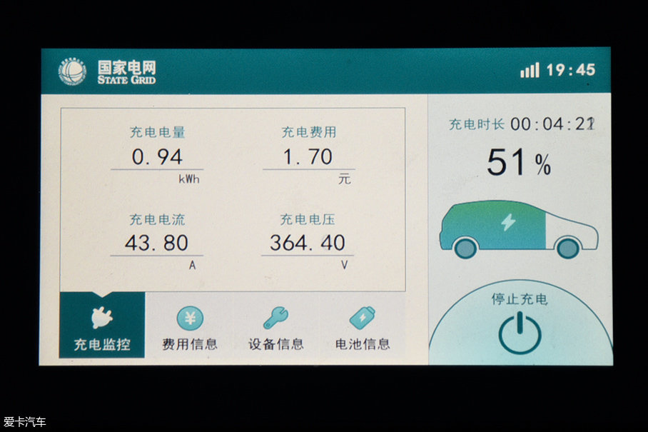

爱卡新能源评测江淮iEV6E充电速度一直是江淮的弱项,之前测试过的几款江淮车型的充电电流都要显著慢于竞争对手。iEV6E表现如何呢?
爱卡新能源评测江淮iEV6E在最新一批国家电网直流快充桩上,iEV6E的充电电流最快能达到45A,与竞争对手相比要慢一些。iEV6E的慢充速度也一般,功率为3kW。
