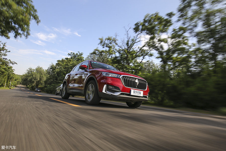

宝沃BX5作为宝沃品牌的第二款SUV产品,其上市之初的定价就显示出了不小的野心。宝沃BX5的车身长度以及1.8T的发动机排量都比宝沃BX7略小一些,但是其1.8T车型的定价只比宝沃BX7便宜了2万元左右。所以从定价策略来看,这款宝沃BX5 1.8T车型走的是精品小车的策略。
在这样的售价区间中,宝沃BX5要直面上汽大众途观以及长安福特翼虎等强有力的对手。所以宝沃BX5要想凭借着并不是那么有力的品牌形象去抢占更多的市场份额,就必须要以更加出色的产品力去赢得消费者的青睐。
